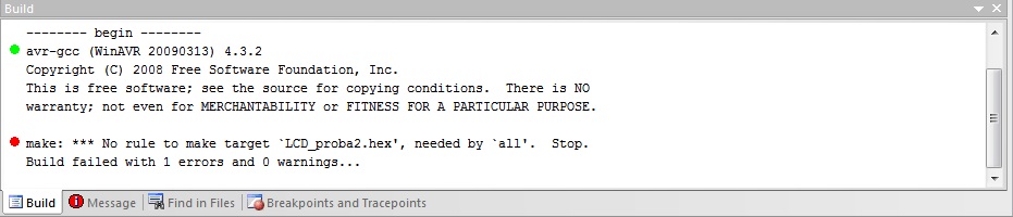

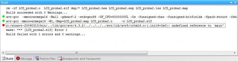

(#) Tomi20 hozzászólása Jún 15, 2009 /
Próbálkoztam egy LCD életre keltésével ATmega16-tal. Az oldalon található drivert próbáltam beégetni. A Header fájl bent van, csak egy hibát ír ki (kép). Valami nincs definiálva a main-ben... AVR Studio-ban próbálom fordítani. WinAVR-rel sem sikerül, hiba üzenetben Atmega8-at ír valamiért, pedig mindenhol átállítottam már 16-ra. A makefile-t is módosítottam már.
Köszi a segítséget.
(#) gtk válasza Tomi20 hozzászólására (») Jún 15, 2009 /
Kellene latni, hogy hogyan raktad ossze a projektedet.
Driverbol a .c .h fileok legyenek bent a projekt konyvtarba.
Driverbol csak a .h filet includolod be " " .
Hogy nez ki az LCD_proba2.c fileod? ebben van a main? A main-t beszurhatnad code = c vel ide.
Mod:
A Makefile -ban ird at az SRC bejegyzest. Ezt:
  1. # List C source files here. (C dependencies are automatically generated.)
  2. SRC =
Ide jon az LCD_proba2.c (az amelyikben a main van) es a simple_driver.c file szokozzel elvalasztva) Save. Ujraforditas.
(#) Tomi20 válasza gtk hozzászólására (») Jún 15, 2009 /
Köszönöm a válaszod
Találtam hibákat, kicsit még küzdök vele, csak jobb az ha "egyedül" jövök rá (nameg nem égetem magam a sok marhasággal amit műveltem). Ha mégsem boldogulok, jelentkezem.
A lenyegi hibat azert beirhatod, hatha masnak majd jol jon kesobb. Tevedni meg barki tevedhet.
Csak nem jutottam sokra. Azt még hozzá kell tennem, hogy nemrég kezdtem az AVR-ekkel való ismerkedést, csak próbálom megérteni a programokat. A main2.c-t importáltam be, ezen jóformán nem is módosítottam semmit (ezért nem is rakom be, ugyan az) Header fáljként természetesen a "simple_driver.h"-t raktam be. A Mafefile-t csatolom. Most úgy próbáltam fordítani, hogy AVRStudio-ban a külső Makefile-ként beimportáltam. Ekkor ugyanazt a hibát kapom WinAVR-ben, mint AVRStudio-ban.
„A main2.c-t importáltam be,”
Ezt nem ertem, az SRC-nel LCD_Proba2.c -t adtal meg..
Eeloszor azt kellene meg probald leforditani ami a zipben keszen van, aztan modositgatni..
Van egy hiba az egyik main-ben, az a bizonyos pontosvesszo a tombnel, amirol korabban itt volt szo. (main.c //custom characters -nel a negyedik sor vegen) torold ki, lehet hogy emiatt nem fordul le. Mi a hibauzenet? Nincs kulon verziom, az van ami az oldalon is fent van.
