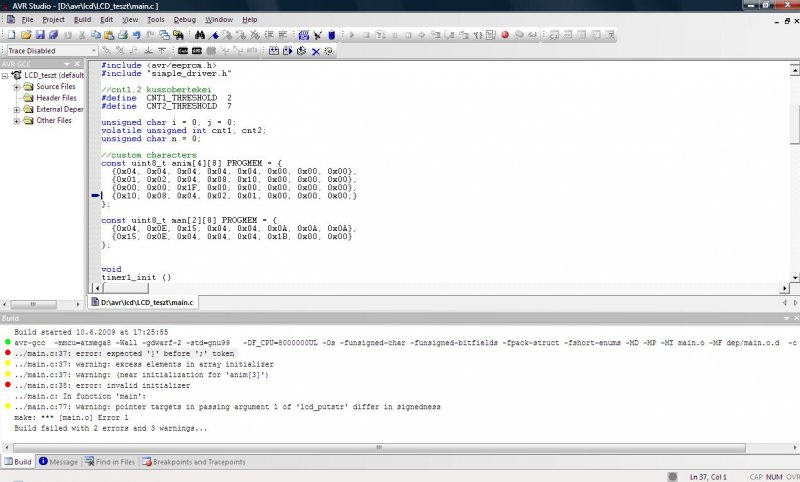

(#) Sir-Nyeteg hozzászólása Jún 10, 2009 /
Tisztelt "gtk"!
Végre vizsgák után lett időm kipróbálni az általad publikált LCD drivert. De sajna van pár problémám vele:
-SRC átírása és lefordítás után ezt az üzenetet kapom: LCD1
-miután kitöröltem a szerintem felesleges pontosvesszőt ezeket kaptam: LCD2
-miután próbálkozások után átírtam a
  1. #include "simple_driver.h"
sort
  1. #include "simple_driver.c"
-re, megkaptam a LCD3-at
Mit rontok el, vagy mit csinálok rosszul?
Ekkor már felprogramozható az AVR, és működik is, csak érdekes a dolog.
Mivel kb 6kb a program mérete, így egy kicsit jobban le kéne rövidíteni, menne mellé még jópár funkció, ebben tudnátok segíteni? Lényegében 4-5db változó értékét szeretném csak kiiratni vele

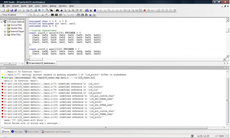

(#) Norberto válasza Sir-Nyeteg hozzászólására (») Jún 10, 2009 /
„Végre vizsgák után”
Ó, bárcsak én is mondhatnék már hasonlókat!
De még holnap lesz egy szóbeli megmérettetésem kora délután...

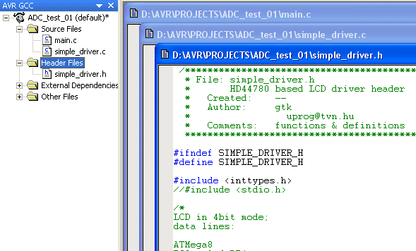

(#) vzoole válasza Sir-Nyeteg hozzászólására (») Jún 10, 2009 /
Beimportáltad a fájlokat a helyére?
(#) Sir-Nyeteg válasza vzoole hozzászólására (») Jún 10, 2009 /
Mindjárt másabb a helyzet!
Köszi, nem tudtam, hogy importálni kell.
Így is kiad pár sárga hibát, de max 1-2db-ot.

(#) gtk válasza Sir-Nyeteg hozzászólására (») Jún 10, 2009 /
Az "undefined reference" akkor jelentkezik ha olyan fuggvenyre van hivatkozas ami "nem letezik". Ha nem adod meg a C fileokat a projektkezelonek, a kornyezetnek, akkor nem forditja be azokat a fuggvenyeket emire hivatkozol.
C filet nem includolunk. Ajanlom alaposan tanulmanyozd at az ansii C-t. Konnyunek tunhet, de nem egy konnyu nyelv, rengeteg buktatoja van. Az a pontosvesszo elgepelestol kerult bele.Nekem annak idejen nem panaszkodott ra a fordito, ezert maradt benne. A frissitesnel is elfelejtettem kijavitani

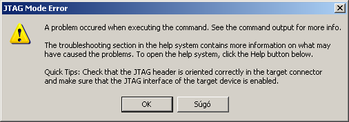

(#) zombee hozzászólása Jún 10, 2009 / 1
Üdv mindenkinek.
USBTiny eszközömmel képtelen vagyok programozni.
Driverek fent vannak, com0com fentvan, usbtinyisp<->stk500 fut és látja a portokat, avrdude is látja az eszközömet, de az AVRStudio(ver 4.15) zagyvaságokat művel.
Csatlakozáskor látja a programozót, de a firmware verzió miatt figyelmeztet. Ha olvasni szeretnék, hibaüzenetet kapok. Megpróbáltam az AVRDUDE-vel elérni, az látja a programozót és az eszközt is, a piros lámpát is felvillantja a programozón.
Egy 100µF-os kondit már ráforrasztottam a programozó Attiny2313-as lábaira.
képeket csatoltam.
mi lehet a gond?
(#) Tomi20 válasza zombee hozzászólására (») Jún 11, 2009 /
heló
Az AVRStudio wf promlémájára mégsét kell nyomni, utnána tökéletesen programoz (tudomásom szerint az USB-s STK500-ak mind így működnek). Az AVR-ed új?
