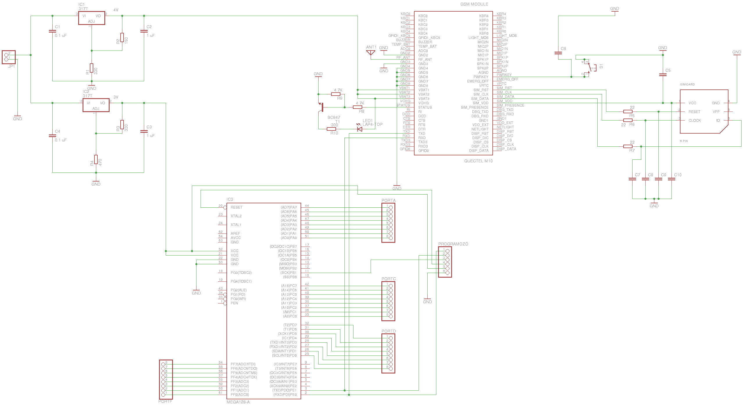

A véleményeteket szeretném kikérni! Szerintetek jól lenne ez így összerakva? Egy Atmega128 és egy Quectel M10 GSM modulról lenne szó. Nem terveztem még soha ilyet, és az sem biztos, hogy így lesz megvalósítva. (Különösen ha leszavazzátok.)
Köszönöm előre is a segítséget!
(#) zolee1209 válasza kovacsj hozzászólására (») Aug 29, 2011 /
Ami feltűnt: Mintha nemsokkal visszább mondták volna, hogy a mega128-nál a programozó lábak nem MISO-MOSI lábakon vannak... Ennek nézz utána. Ahogy látom, a modullal UART-on kommunikál. Érdemes lenne betenni valami "baud kvarcot", hogy a kommunikáció hibamentes legyen. AVR oldalra. Hogy a modulnak kell-e külső órajel nem tudom, kép alapján úgy tűnik, hogy nem. Ennyi az észrevételem.
(#) kovacsj válasza kovacsj hozzászólására (») Aug 29, 2011 /
Nagyon szépen köszönöm! Egy hiba megelőzve.
9600-zal szeretném a kommunikációt, és a lehető legegyszerűbben, a legkevesebb alkatrészből. A modulnak nem kell külső órajel.
A többi azért jó?
Nem látok benne fatális hibát... De ha már kivezetted az összes portot, akkor érdemes lenne bekötni az ADC-hez szükséges portlábakat, hátha analóg mennyiséget is akarsz későbbiekben távküldeni... Ebben is, meg a megfelelő értékű kvarc kiválasztásában segít az adatlap.
Esetleg még az AVR táplábaira közvetlenül tegyél 100nF-os kondit.

(#) sikolymester válasza kovacsj hozzászólására (») Aug 29, 2011 /
Ha jol latom, akkor gsm modul 4V-rol megy, mig az atmega128 3 Voltrol. Nos, ezzel gond lesz, hiszen az AVR uC-k rendszerint csak VCC+0,5 V jeleket birnak el. Persze van a labukon egy vedelmi dioda, de mivel a gsm modult nem ellenallasokkal kototed ossze az AVR-rel, a dioda marha gyorsan elfustolhet, majd utana az AVR is.
Tovabba nem biztos hogy az AVR 3V-os jelet a gsm modul logikai igaznak ertelmezi.
Amit javaslok az az, hogy egy taprol uzemeljenek, vagy maskulonben hasznalj szintillesztot. Nezz korul pl texas instrumentsnel, vagy maximnal.

(#) kovacsj válasza sikolymester hozzászólására (») Aug 29, 2011 /
Each digital I/O of the module operates in a 2.8V logic level inside the module. The voltage
level of those digital interfaces connected to the module should match the electrical
characteristics of the module listed in Table 3.
Otherwise, a level shifter circuit must be inserted between the host and the module.

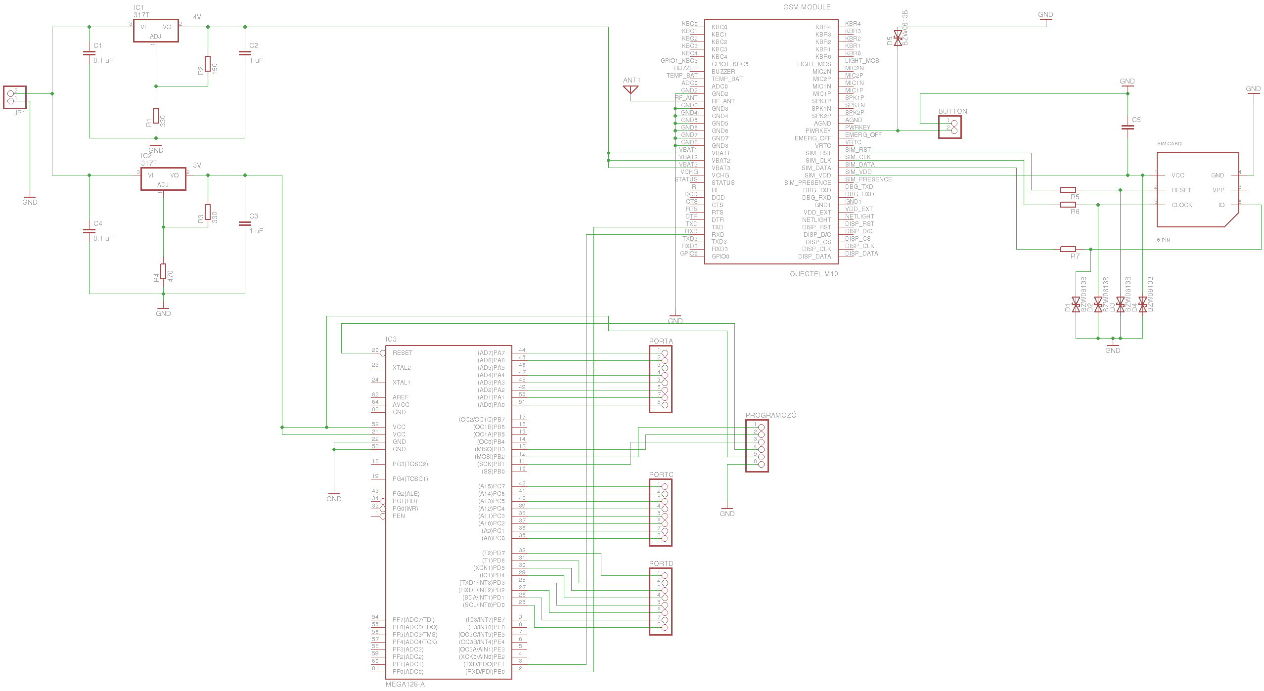

(#) kovacsj hozzászólása Aug 30, 2011 /
Ez most milyen lett így? MInden kritikát kitörő örömmel fogadok.
(#) zolee1209 válasza kovacsj hozzászólására (») Aug 30, 2011 /
Amit javasoltam, azt még nem kötötted be...
(#) kovacsj válasza zolee1209 hozzászólására (») Aug 30, 2011 /
Igazad van! A kondenzátor!
(#) Reggie válasza kovacsj hozzászólására (») Aug 31, 2011 /
Ami hianyzik a rajzrol:
1. Kvarc az AVR-hez(idealis lenne 7.3728MHz)
2. A taplabakhoz kozvetlen 100nF szuro kondik.
3. AVCC bekotese hianyzik. Ha hasznalod az analog reszt, akkor celszeru egy soros szuroinduktivitast is bekotni, valamint szurokondenzatort is. En spec. 4.7nH-t es 1µF -ot szoktam hasznalni.
4. Ha ADC-t hasznalod, akkor AREF labra 10-100nF szurokondit kell rakni.
5. Celszeru lenne az EMERG_OFF labat is bekotni. Ezzel a labbal veszhelyzetben tudod leallitani az eszkozt, igy nem kell a sorosporton a kikapcsolast kerni.(pl tulmelegedes eseten, ha mersz homersekletet is, vagy ha mered a tapfeszt, akkor a tapfeszultseg megengedett tartomanyon kivulre esese eseten is, stb)
6. Amennyiben szeretned a GPS modul RTC funkciojat is hasznalni, akkor a VRTC labra egy gombelemet kell kotni, kulonben tapfeszultseg hianyaban elfelejt mindent, es ha az ebreszto funkciot is szeretned hasznalni, akkor a VDD_EXT labat a mikrokontroller egyik INT labara kell kotni, hogy ebreszteni tudja a mikrokontrollert is.
7. RTS/CTS labakat szinten celszeru bekotni, mert lehet, hogy nem tudod a bejovo adatokat megfelelo sebesseggel feldolgozni es ezek hasznalataval a puffertulcsordulast meg tudod elozni.
Amit modositani kell:
1. A PWRKEY bemenetet a mikrokontrollerre kell kotni, mert igy tudod majd bekapcsolni a GSM modult.
2. A modul tapjara 100µF tantal es 0.2-1µF keramia kondit kell kotni, lehetoleg minnel kozelebb a modulhoz.
3. A GSM modul tapkoreben az LM317 helyett valami nagyobb aramu stabilizatort hasznaljal, mert adas alatt rovid ideig akar 1.8A(2A max) is lehet az aramfelvetel, ha maximalis kimeno teljesitmenyen hasznalod.
Ami gyanus:
1. A modulon a rajzod szerint van egy STATUS lab a VCHG es RI lab kozott. A dokumentacio szerint ott egy fenntartott lab van. Mivel a rajzodon nincsen a labszamozas feltuntetve, igy nem tudom, hogy az jo-e.
(En ennek a leirasnak alapjan ellenoriztem.) Ha a halozat allapotat jelzo ledet kototted oda veletlen, akkor rakd at az egeszet a NETLIGHT labra.

(#) kovacsj válasza Reggie hozzászólására (») Aug 31, 2011 /
Nagyon szépen köszönöm, Reggie!
Mindezeket figyelembe fogom venni!
A Status lábat egy újabb dokumentáció szerint tettem oda, ezt csatolom.
