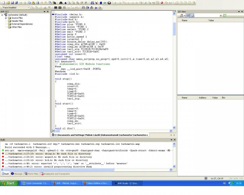

Helósztok, Találtam 1 tachometer progit, atmega 16-hoz, forráskód .c-ben van. de mihelyt én hex-re akarom fordítani, minden féle hibát talál, alapból nem talál pl: mega16.h-t meg a többi ilyen dolgot sem. mi lehet ennek az oka?
Egyébként bármit próbálok hex-re átalakítani, minden proginál et csinálja
io.h -t includeolj mega16 helyett. Az avr tipusa a project propertiesben legyen beallitva. Tovabba a delay.h az util/delay.h ha jol emelkszem.
A forráskódot ilyenkor illik automatikusan csatolni, valószínű hogy ebbe a hozzászólásba
már adtam volna a kijavított kódot. De már látszik hogy a legelső soroknál mi a gebasz: A beszúrandó könyvtárakat "helyben" keresi, miközben azok máshol és másképp helyezkednek el. Például a delay.h az így érhető el: util/delay.h Emlékezetem szerint mega16.h sincs már, én arra tippelek hogy ezt még valami régebbi C fordító alá írták. A mega16.h helyett avr/io.h használata ajánlott. A szerepe ugyanaz, csak ez mindenhová jó...
Az avr-lib nem is tartalmaz mega16.h, bcd.h fajlokat. delay.h van csak util/delay.h -t kell include-olni, de van egy olyan erzesem, hogy ez a delay.h nem biztos, hogy az amit a te programod keres.
Ugy tudom, hogy ezek a "Codevision C compiler for AVR" nevu fordito eseten hasznalatosak. Esetleg megprobalhatod a mega16.h helyere az avr/io.h -t irni. A bcd.h-ban lenyegeben ket fuggveny van: unsigned char bcd2bin(unsigned char n) unsigned char bin2bcd(unsigned char n) Ezeknek nincsen megfeleloik az avr-libc-ben, viszont konnyen implementalhatoak:
az util/delay.t elfogadta, de az io.h-t nem, és nagyon sok hasonló van :S
