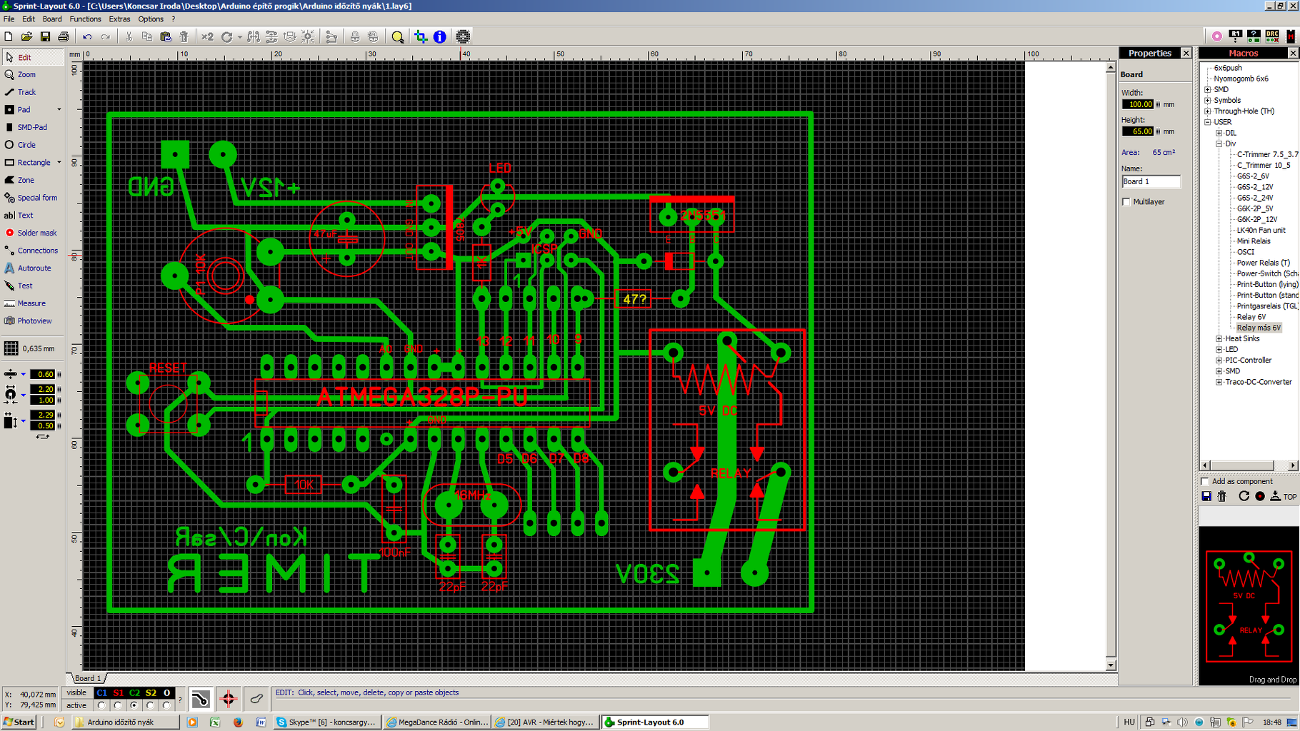

(#) kiborg válasza Koncsar hozzászólására (») Jan 12, 2014 /
A relé 5V vagy 12V-os? A tranzisztor (2N5551) NPN tranyó. Ahhoz hogy kinyisson a bázisára az emitterénél 0,6V-al nagyobbat kellene kapcsolnod. De az emittered 5V tápra van kötve. Úgyhogy az a tranyó nem fog az életben sem kinyit, tehát nem megy.
Így csináld: emitter föld, kollektor relére, relé másik lába +Ut. A bázisod jól van bekötve.
Szerintem nem volna hátrány még ha tennél egy 100nF-t az A0 és a GND közé.
Így már szimpatikusabb
Két észrevétel: A relénél a tranyó és a láb közötti vezetősávot vidd távolabb, és az A0 és GND közé nem értana egy 100nF szűrőkondi.
Ja és nem tudom mennyire cél, de lehetne még kisebb a panel. De ez csak szépséghiba.
Rögzítő furatok nem kellenek?
Szabi1: Te tudod, de sajnos kis esélyét látok, hogy gond nélkül fog menni. Az a baj a házi rendszerekkel, hogy nincs bennük AGC és emiatt érzékenyre kell állítani. Így viszont minden zajt összeszednek, kielemezhetetlenné téve az eredeti adatot.

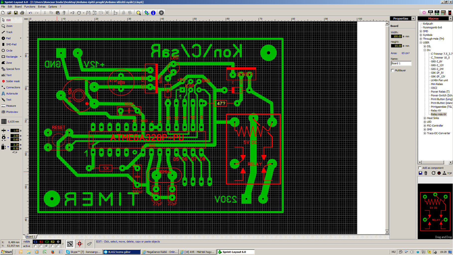

(#) Koncsar válasza kiborg hozzászólására (») Jan 12, 2014 /
Akkor még egy ellenőrzést kérhetek?
Első blikkre működőképes. Már csak egy csomó esztétikai probléma van vele, de ezek a működőképességet nem befolyásolják.
A bázisellenállás ugye nem 47 Ohm akar lenni? Jó lesz oda 1k Ohm is.
Más: amennyiben a pozitív ágba is raksz egy soros diódát, megvéded az áramkörödet a fordítva bekötés veszélyétől is.
Más: az áramkörbe a táprészhez még rakj egy 100nF-t szűrésnek, nem elég a 47µF ELKO. Mehet vele párhuzamosan.

A 47R kicseréltem 1K ra, ha a soros diódát berajzolod nekem, és a tipusát megadod akkor teszek be azt is. 100nF meg bepréselek a 47µF mellé. Csak nem tesznek ki, félig ez is AVR. Van hozzá progi is. Berajzolod akkor? Köszi
Semmi ördöngösség. A dióda anódja megy a sorkapocsra (+12V bemenet) a katódja pedig a 7805 bemenetére. (Katód a csíkos fele).
1N4001 vagy 1N4004 vagy 1N4007, bármelyik megfelel a célra.

(#) TavIR-AVR válasza Koncsar hozzászólására (») Jan 12, 2014 /
ARef-t ne kösd össze az 5V-l. Zajérzékeny lesz. Ide: Aref és GND közé 100nF és a szoftverből kapcsolod az 5V feszt a referenciának.
Reset és a GND közt hiányzik a 100nF kerámiakondi.
7805 lábairól hiánzik a 2x 10nF kondi (Be/GND és a Ki/GND közül).
A relével igaz nem 230V-ot fogsz kapcsolni? Hiányzik ezesetben a 5mm védőtáv a hálózat és a kisfesz rész közül.

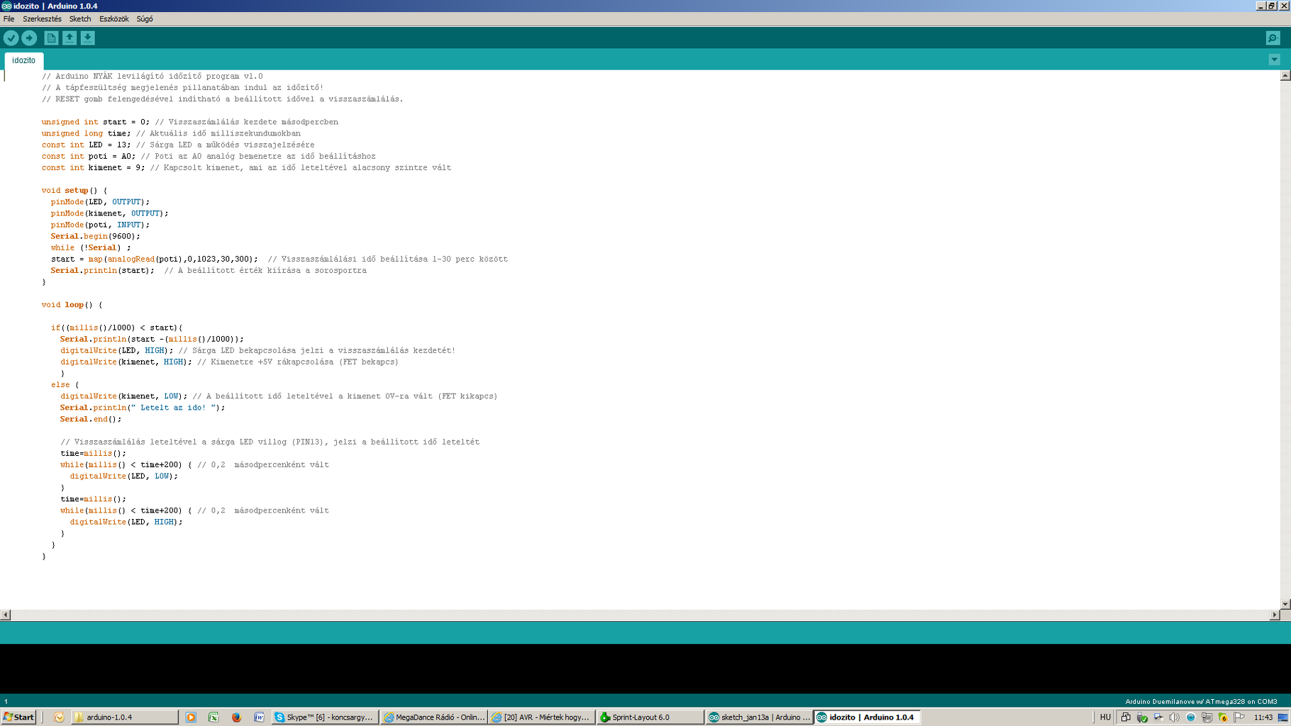

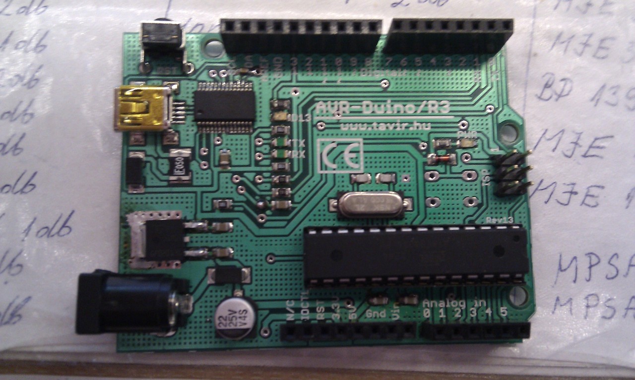

Van egy kis gondom, az atmega328P-PU elindításával. Se kép se semmi. Legalább több tucat rajzot megnéztem, beleértve az Arduino duemila kapcsolási rajzát, papíron működnie kéne. Az arduinoból már két IC -t kivettem megcseréltem visszatettem. Semmi. A D13 kimeneten egy villanást sem csinál a LED. Ez a holt egyszerű kapcsolásnak nem tudom mi hiányozhat még. Az 5V DC ott van a stab után. Az AREF összevolt kötve a +5V al, azt szétkötöttem, de így sincs semmi. Valami apróság hiányzik neki úgy érzem, mégsem jövök rá. Vagy valami szarvashibát követtem el. Kérnék szakértői segítséget. Ha betudod nekem kapcsolni az AREF et az .ino fájlban megköszönöm. Riasztó aksiról táplálom és nincs a relén 220V Köszi.
A hozzászólás módosítva: Jan 13, 2014
(#) Koncsar válasza TavIR-AVR hozzászólására (») Jan 13, 2014 /
Robi a Duinoval is összehasonlítottam minden ki és bemenetet. Minden úgy néz ki pedig, hogy passzol.

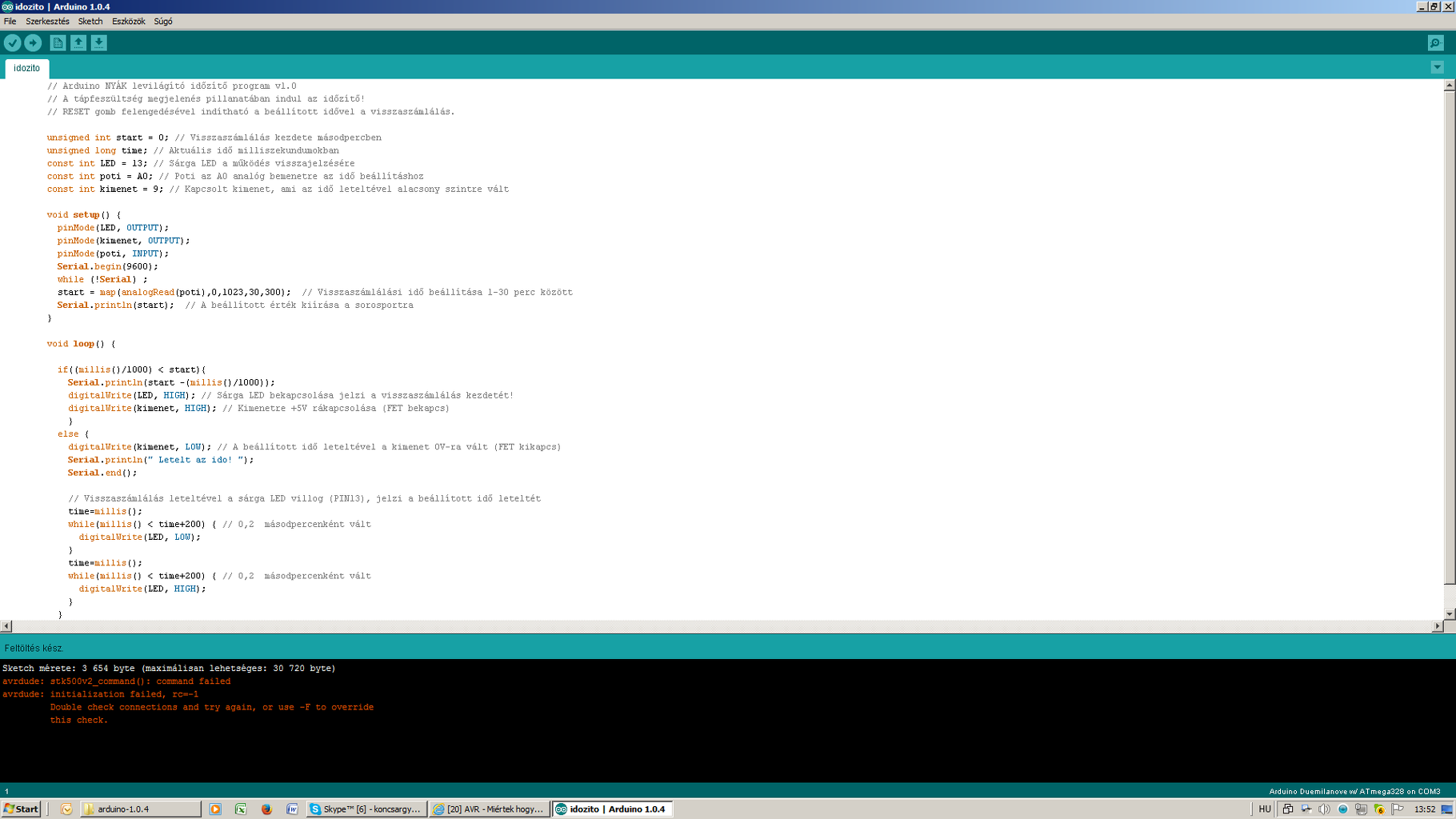

(#) Koncsar válasza csabeszq hozzászólására (») Jan 13, 2014 /
Ezt írja. Ha lehúzom róla az ICSP -ét és úgy próbálom meg, akkor ez a hibaüzenet jelenik meg.
