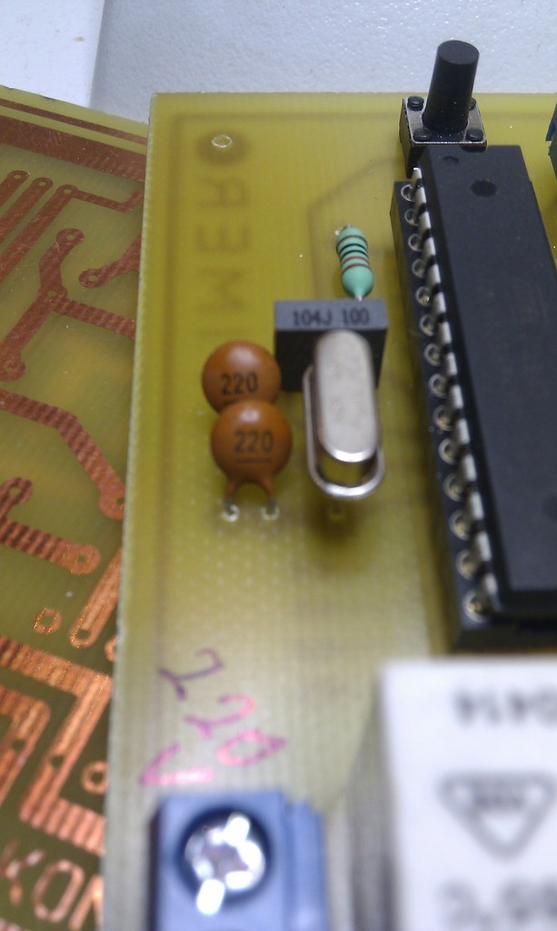

Nem szoftverhibáról beszélünk, az IC el sem indul. Lehet, hogy ez lesz a szerencséd az AREF-es félrekötéssel kapcsolatban.
Vagy táp, vagy kvarc, vagy RESET, vagy az SPI vonalak félre vannak kötve.
Ha van egy gyári 28-as lábkiosztású IC-d, ahol a fuse bitek még nincsenek külső 16MHz-s órajelre átállítva, akkor azzal ki lehetne próbálni. Ha azt látja, akkor kvarc hiba.
(#) Koncsar válasza csabeszq hozzászólására (») Jan 13, 2014 /
Beletettem egy szűz bootloader nélküli IC -t azzal se villan be a 13 kimeneten lévő LED. Akkor most kicserélem a kvarcot. A kvarcnak mindegy, hogy milyen írányba teszem be?
Kvarc kicserélve egy új 16MHz re, és semmi. Reset bomb nem zárlatos nyít zár ellenőriztem.

(#) csabeszq válasza Koncsar hozzászólására (») Jan 13, 2014 /
Egy ilyen IC-nek mennie kell.
Breadboardba már beraktam vagy 100 ilyet, a két GND-t összekötni, VCC-AVCC tápfeszre, RESET + MISO + MOSI + SCK a programozóra.
Ha nincs 16MHz-s kristály a fuse bitek között definiálva, akkor kizárólag vezeték kötögetéssel tudod programozni ellenállás/kapacitás nélkül is. Semmi nem kell hozzá és programozhatod.
Fogd meg a multimétert és mérjél. Sokat szívtam már a látszólag jó forrasztásokkal. Ránézel, szép és tiszta, de amikor ellenőrzöd, hogy érintkezik-e, akkor természetesen nem. Máig nem tudom, hogy hogyan lehet, hogy van rajta egy nagy bumszli ón, de mégsem érintkezik. Lehet vele szívni napokat.
Végigmértem keresztül kasul, nincs rajta hideg forrasz sehol. kivettem a 2N5551 tranyót is , a felette lévő diódát is , még mindíg semmi. Új a kvarc. Tegnap valaki ajánlotta, hogy a GND és a A0 kimenetre is tegyek egy 100nF kondit, az még ott van.
A kvarc kapacitásainak 22pF-nek kell lenniük. Mindkettőnek. A specifikáció elég szűk intervallumot határoz erre meg. Magyarul ha 100pF-et beraksz, az már nem jó (piko).
Ennél többet nem tehetek, szerintem ez 22pF os. Amit Robi mondott az AREF bekapcsolásáról, azt nem kéne megcsinálni?
A hozzászólás módosítva: Jan 13, 2014
a 220 az 22pF-et jelent.
Hát, kifulladtam, nincs több javaslatom.
A google képekhez is beírtam, hogy 22pF és voltolyan ahol 220 aláhúzva de ott volt.
Csabesz köszönöm a kitartásod, betettem 2 db 47pF és láss csodát működik.
A segédprogramokhoz beírtam, hogy 220 és kidobta, hogy 22pF. Ez megtévesztett. Persze az aláhúzott vonal, lehet hogy jelentett még valamit. A relé is szépen behúz. Köszi mégegyszer.
A kvarchoz tetted őket? Elég furcsán hangzik, de ha megy ne bolygasd.
Végülis jól jártál, mert az AREF +5V-on bajt is okozhatott volna.
(#) Koncsar hozzászólása Jan 13, 2014 / 1
Egy gyors kérdés. Az, hogy a 16MHz kvarc mőgé 2 db 22pF helyett 47pF került ez miben fog jelentkezni. Esetleg nem pontosan mér? Köszi.

(#) Koncsar válasza csabeszq hozzászólására (») Jan 13, 2014 / 1
Igen 220 felíratos 2 db kondit a kvarc és a GNd között 47pF cseréltem, mert nem találtam mást. Mindegyik nagyobb lett volna.
