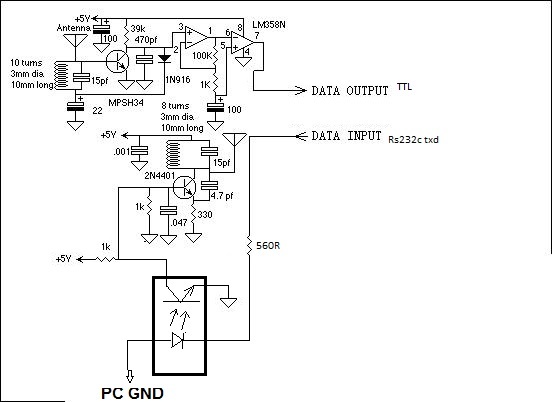

(#) Szabi1 válasza TavIR-AVR hozzászólására (») Jan 17, 2014 /
És a hullámhoszt úgy kapjuk meg hogy λ=1/frekvencia --- itt a frekvencia mhz ben?
Ha a Dróthossza: a rf hullámhossz 1/4-e akkor amit megkapok az méterben van?
Hogy a számítógép is éppségben maradjon átalakítottam az adó áramkörét, valaki lellenőrzi?
Amúgy a suliban még csak ez után fogunk tanulni az LC stb áramkörökről.
(#) TavIR-AVR válasza Szabi1 hozzászólására (») Jan 17, 2014 /
Ha SI mértékrendszerben számolsz, igen.
Ha a soros sebességed max 2400 bps, csak akkor jó ez (esetleg 9600 bps (szűken)).
De mintha a opto dioda forditva lenne. És a RS232 nem tud 10mA-t manapság kiadni, jó ha 1 mA kijön És a fordított polaritás ellen mi védi az optokaput?
És abemenet sem lehet 0/5V-os...
Ott +/- 3...15V kell. Azaz egy MAX232 chip!
Ha még nem is játszottál RF-l, akkor ne is kezdj bele. Miért nem használsz _kész_ megoldást?
HopeRF adó/vevő darabja ~800 Ft.
Ebből 2 kell és _minden készen_ van...
Vagy a telcontrolli, vagy NRF rendszrek. Ezek max 1-2 eFt/oldal és készen vannak....
A hozzászólás módosítva: Jan 17, 2014
