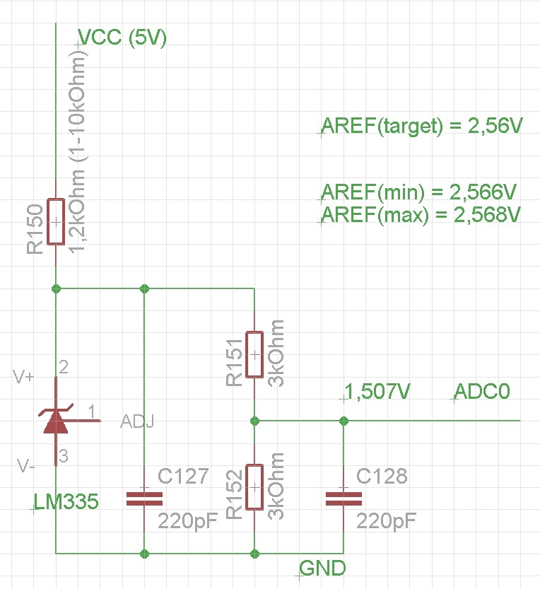

(#) Sick-Bastard hozzászólása Feb 15, 2014 /
Egy kis gondom akadt az ADC-el.
Amit szeretnék:
LM335-el hőmérséklet mérése.
Ahogy elképzeltem:
AREF = 2,56V (ez a cél), valóságban multiméterrel 2,565-2,57V-ot mérek. A referenciát egy TL431 adja.
Mivel a(z) LM335 25fokon ~3V-ot ad, ezért 2db 3kOhm-os ellenállással feleztem az értéket. Képet mellékeltem.
A gondom, hogy nagyon ugrál a kapott érték. Szobahőmérsékleten 20-27 fokot kapok.
  1. void ADC_Init(char mux)
  2. {
  3.         // Digital Input Disable Register 0
  4.         DIDR0 |= 0xFF;
  5.         // ADC enable, prescaler
  6.         // 16000/50 = 320, 16000/200 = 80
  7.         ADCSRA |= (1<<ADPS2)|(1<<ADPS1)|(1<<ADPS0)|(1<<ADEN);
  8.         // reference voltage = external (2,56V)
  9.         ADMUX |= (0<<ADLAR)|(0<<REFS0);
  10.
  11. }
  12.
  13.
  14. int LM335(void)
  15. {
  16.         // works only with LM335 AREF@2,56V
  17.         int adc_value = 0;                                              // temp 16bit variable
  18.         for(char i=0;i<5;i++)                                   // reading temp 5 times
  19.         {
  20.                 ADCSRA |= (1<<ADSC);                            // start conversion
  21.                 while(!(ADCSRA & ( 1<<ADIF)));          // wait for measurement
  22.                 adc_value += ADC;
  23.                 adc_value -= 546;                                       // -546 => ADC value for 273Kelvin
  24.         }
  25.         return(adc_value);
  26. }
Tehát, 5x kiolvasom az ADC regiszterek értékét, amit minden egyes kiolvasáskor egy adc_value változóba mentek le és kivonok belőle 546-ot (ez a 273Kelvin ADC érétke 2,56V-os referenciával).
SB

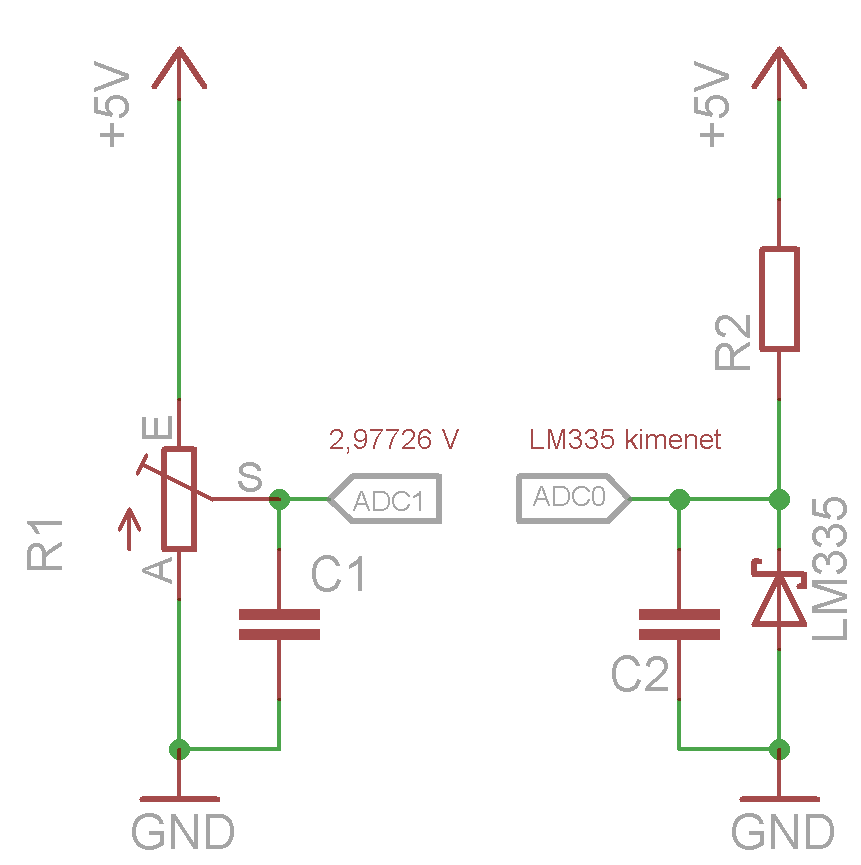

(#) zsuscsinyo válasza Sick-Bastard hozzászólására (») Feb 15, 2014 /
Differenciát mérj, kell egy feszültség osztó amivel az offsetet eltolod 2,7315V-ra azaz 0°C-ra, ezt a negált bemenetre kötöd. 0°C esetén a differencia 0mV lesz, 25°C esetén 250mV, az ADC értéke ennek függvényében: 2,56V referencia 10bit-nél 2,5mV 1LSB, azaz 1000 lesz, viszont így a max mérhető hőmérséklet tartományod -12,8 és +12,7°C ami nem túl szerencsés. Ezért más referencia kell, vagy külső vagy táp (a tápot viszont meg kell szűrnöd és nagyon stabilnak kell lennie!). Újraszámolva: 5V ref. 10-biten 1LSB->4,88mV ami megközelítőleg 0,5°C felbontás ami már elég lehet, így a tartomány majdnem megduplázódik. Ha viszont negatív tartományt nem akarsz mérni akkor a negált bemenetre kötött potival eltolhatod a mérés tartományt 24,576°C-al azaz 2,97726V-ra, így a 0°C-nál mért érték -512 lesz, 49,5°C-nál 511, 24,576°C nál pedig az ADC=0 lesz. Differencia mérésre a negált benetet az ADC0-ra (poti), a ponált bemenetet viszont az ADC1-re kell kötni, és az ADMUX-ban a 16-os csatornát kell választani. Ha nem akarsz vele ennyit bajlódni, akkor az LM35DZ hőmérőt javaslom (10mV/°C).
A hozzászólás módosítva: Feb 15, 2014
(#) zsuscsinyo válasza zsuscsinyo hozzászólására (») Feb 15, 2014 /
Bocsánat kicsit elszámoltam magam. Teszteltem egyet és így kapod meg a hőmérsékletet:
A kapcsolás marad, poti értéke 2,73V, 5V-os referencia, 16-os csatorna mérése, és a kapott értéket egész °C-ban jeleníti meg. Az adc mérést uint16-os visszatéréssel add meg int16-os változónak castolva:
lemértem működik
  1. int16_t celsius;
  2. while(1)
  3. {
  4. celsius = (int16_t)ADC_Read(16);
  5. if(celsius>511) celsius = celsius-1024;  //negatív érték
  6. }
(#) Sick-Bastard válasza zsuscsinyo hozzászólására (») Feb 16, 2014 /
Ez a módszer nekem még új. Differenciát még nem mértem. Nem is tudom, hogy feltétlen kell e ehhez...
Jelenleg csak annyi a gond, hogy valamiért nagyon ugrál a kapott ADC Data regiszterben az érték.
Arra tippeltem, hogy az AREF nem kap elég áramot, mivel a feszültség ott ~5mV-ot ugrál(multiméter szerint). Mennyi áramot vesz fel az AREF ill. az AVCC max?
A tápot egy 7805-ös(1,5A) adja, aminek elég stabilnak kell lennie.
Tekercset nem raktam az AVCC-re, csak 100nF-os kondit.
Ami zavaró tényező lehet:
A próbapanelen van még egy 24MHz-es órajel generátor, amit elosztok kettővel, hogy a szintén panelen lévő USBtiny programozónak adja meg a 12MHz-es órajelet.
(#) zsuscsinyo válasza Sick-Bastard hozzászólására (») Feb 16, 2014 /
Nem kell félni az új dolgoktól!
Itt semmi más nem történik, minthogy 2,73V-tól méred a feszültséget, és nem 0V-tól. Amit ténylegesen mérsz az a két láb közti különbség. Gondolom ismered a negatív számábrázolást (2-es komplemens képzés) a negatív korrekció csupán azért kellett mert nem 16-bites az ADC hanem 10bit (0..1023) negatív tartományban ez -512..511-ig amit int16_t változóba nem tudsz csak úgy beletenni. Én csak ajánlani tudom, hogy próbáld ki, lehet hogy sok új ötletetd ad.

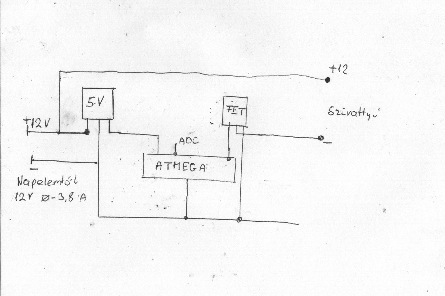

(#) hthom hozzászólása Feb 21, 2014 /
Sziasztok! Van egy napelemem ami egy szivattyút hajt. az lenne a problémám hogy hogyan tudnám a napelem változó áramát az AVR-be jelként befogni, hogy pl. 2A-nál induljon csak el a szivattyú, az alatt ne terhelje? A feszültség mindig fix, csak az áram változik. Tud valaki erre megoldást?
(#) szili83 válasza hthom hozzászólására (») Feb 21, 2014 /
Teszel az áramkörbe, azaz a motorral sorban egy ellenállást. (kicsit, pá tized ohmot), és a két sarkán mérhető feszültség az ellenállással arányos. Ugyanaz, mint az A mérők sönt ellenállása.
Bocsi de kezdő vagyok. Gyors rajzoltam egy elvi kapcsolást. Úgy gondoltam hogy ADC-vel mérném a bemenő feszt és aszerint kapcsolná be-ki a szivattyút. Csak hát a fesz állandó, az áramerősség változik. Hogy és mit kössek rá az ADC-re?
Előre is köszi a segítséget!
(#) kendre256 válasza szili83 hozzászólására (») Feb 21, 2014 /
Hát az érdekes lesz....
Van egy nyitott áramköröd, azon nézed, hogy mennyi áram folyik (mindig 0 fog folyni...), majd ha nagyobb 2 Ampernél, akkor zárod a kört?
(#) icserny válasza hthom hozzászólására (») Feb 21, 2014 /
„hogyan tudnám a napelem változó áramát az AVR-be jelként befogni, hogy pl. 2A-nál induljon csak el a szivattyú, az alatt ne terhelje?”
Ez így elég értelmetlenül hangzik, mert ugyan hova folyna el a 2 A áram, ha a motor nincs bekapcsolva? Ha már bekapcsoltad a motort, akkor egy soros ellenálláson eső feszültséget könnyen meg lehet mérni. De ha lekapcsoltad, mert kicsinek találtad az áramot, akkor nincs ami jelezze, hogy mikor kapcsolható újra be.
