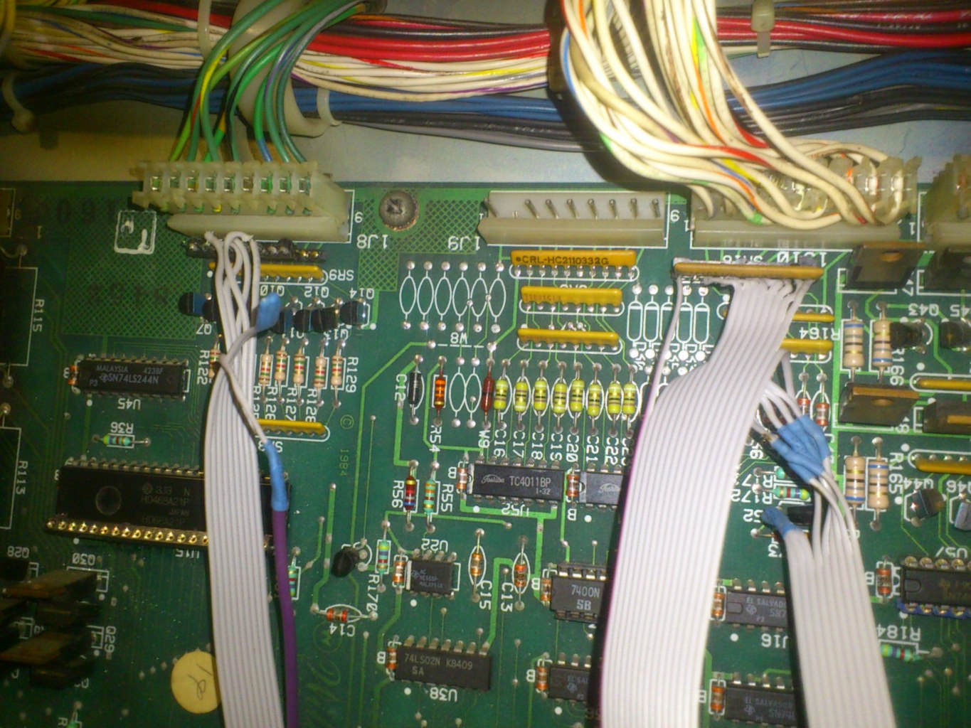

(#) killbill válasza kapu48 hozzászólására (») Márc 28, 2014 /
Teljesen igazad van, a hidegitok kellenek. Csak jelen esetben nem az AVR nem mukodik, hanem a flipper, amikor Cicow rakoti az aramkoret a flipper panelra. A flipperben pedig benne vannak a tapszuresek, es ugy altalaban nagyon korrektul megtervezett HW, abban biztos lehetsz. Ha megnezed a flipper rajzot, ott lathatod, hogy a kapcsolo matrix bemenetektol a PIA chip-ig eleg sok szuresen megy at a jel.
Ha ez az aramkor megzavarja a flipper mukodeset, az szerintem nem normalis. Elvileg csak passzivan figyeli a flipper jeleit, nem kellene, hogy gondot okozzon. A flipper bemenetei jol szurtek, ott nem hinnem, hogy bejut valami zavarjel. Kivancsi lennek, hogy mi tortenik, ha kiszeded az Atmel-t a panelodbol (ha lehet), vagy csak fixen RESET-be teszed, hogy tutira ne tudjon a J10 csatlakozo fele jelet kiadni. Mindazonaltal, tudnal csinalni egy fenykepet a megvalositasrol? Itt szerintem olyasmi gond lesz, hogy pl. tul nagy kapacitasu, hosszu szalagkabel, rossz helyrol elhozott tap, fold, ilyesmi. Az igazsag az, hogy ra kellene merni szkoppal a jelekre.
(#) kapu48 válasza killbill hozzászólására (») Márc 28, 2014 /
OK! Ha nem hisztek az öregnek? Hát tépjétek a hajatokat!
1. Az alulméretezett felhúzok? Számolj, ha pl. 4*1K párhuzamosan bekapcsol, kb.200ohm megrántja a tápot?
2. Ehhez rájön, hogy gerjedd az egész IC a zajban?
Amit a mérések során nem is észlelsz.
A többi lehetőséget épp felsoroltad.
Azért van az egész rendszer tele szűrő kondikkal, mert sajnos kellenek oda.
Ha megnézel valamilyen alaplapot, a Proci alatt 100-ával sorakoznak.
Nem passzióból vezetik ki annyiszor a GND – VCC párost, mikor minél nagyobb lábszámú a tok annál drágább a gyártása.
En ugyan nem tepem a hajam. En csak annyit mondtam, hogy nem az AVR-rel van a problemaja a kerdezonek. De az lehet, hogy az AVR mehulyul, es beleszol a jelekbe. Ezert javasoltam a chip kiszedest. Azt nem ertem, hogy milyen IC gerjed, milyen zajban.
Ok! Akkor nevezzük AVR-nek!
(#) Cicow válasza killbill hozzászólására (») Márc 28, 2014 /
Az opto-s megoldás hajnalban lett kész ezért csak munka után tudom tesztelni, kb 40cm szallagkábel.
AVR nélkül megpróbálom - sajna reggel már nem volt rá időm
De a táp vételi hellyel is próbálkozok most a SR14 ről veszem de elteszem a táppanelra.
És a zavarszürőt is beteszem
Ezek már mutatnak valami utat, azt hittem teljesen reménytelen a designom és csak feleslegesen dolgoztam 40 órát....
Lefotózom a
„mesterművet”
köszi nagyon jó fejek vagytok, hogy ennyit foglalkoztok az én nyűgömmel.

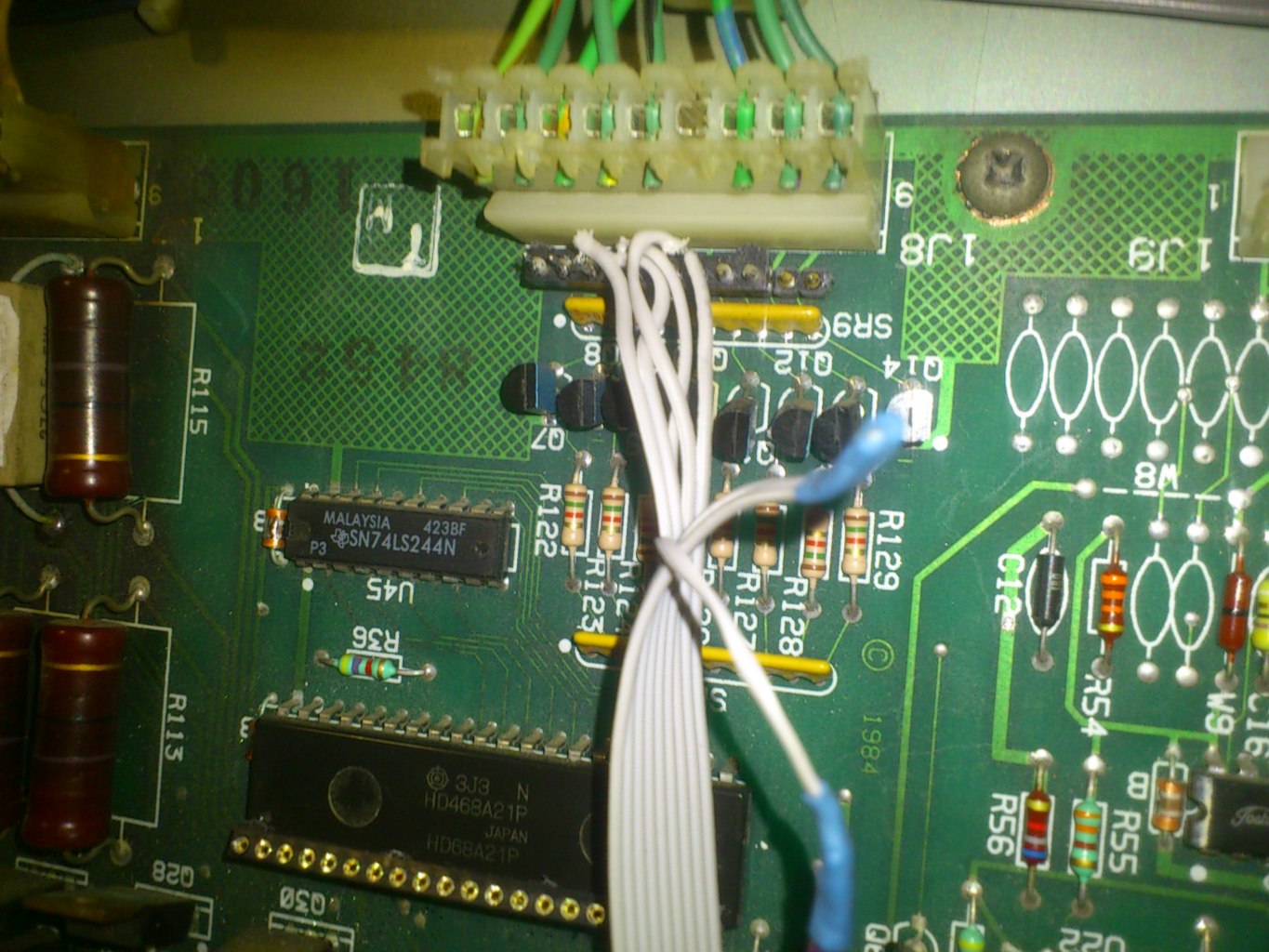

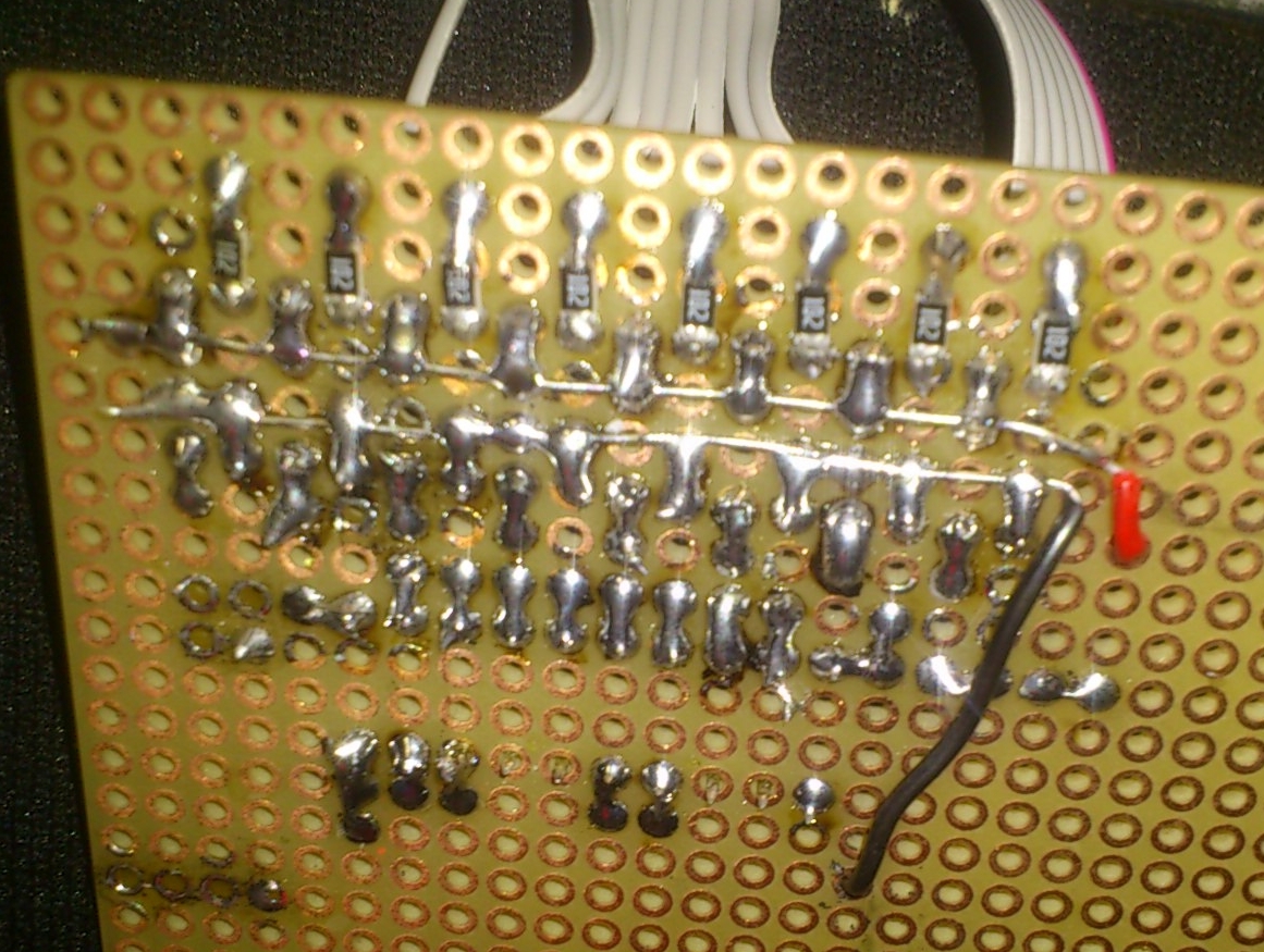

kép 1 a két csatlakozó rákötése, J8 csak 5 bit kell mert nem minden oszlopot használ a mátrixban.
kép 2 Attiny 2313 + 2x optocsatoló
kép 3 J10 zoom a piros csikos az 5v táp
kép 4 J8 zoom
kép 5 panel hátulja
kivett AVR-vel sem müködik a flipper..
A hozzászólás módosítva: Márc 28, 2014
(#) killbill válasza Cicow hozzászólására (») Márc 29, 2014 /
Nincs otletem. Merni kellene, szkoppal. 40cm szalagkabeltol nem kellene megbolondulnia. Az optok sem jelentenek akkora terhelest, hogy gondot okozzanak. Viszont az ATmega-ra tenyleg kellene egy 100nF a tap labai koze, es nem artana egy 47..220µF elko sem vele parhuzamosan.
(#) kapu48 válasza Cicow hozzászólására (») Márc 29, 2014 /
Ez a panel még csak félig van készen.
Nem látom a 10K felhúzókat az Attiny bemenetein, úgyszintén a Reset lábra is kellene 10K felhúzó.
Az elkötést, vagy zárlatot nem tudjuk innen megállapítani.
Az Attiny 10. lába GND mintha nem lenne bekötve? Vagy a fekete vezeték a 9.-en mintha testre menne?
(#) Cicow válasza kapu48 hozzászólására (») Márc 29, 2014 /
A kötéseket DMM-vel teszteltem zárlat nincs, a táp és a föld is jó (oldalról forrasztva)
10 k felhúzók nincsenek mert az AVR belső felhúzóit használom.
A gond az, hogy AVR nélkül is zavarja az eredeti panelt, a képen lerajzoltam egy "csatornát" a szaggatott rész a saját "hack" szerintem itt lesz a gond, ahogy te is irtad lehet, hogy túl sok áramot emészt fel az ellenállás és a dioda. A kapu egy AND(4011).
Nem kell ide valami szűrés esetleg?
Még azt elfelejtettem irni, hogy az első probálkozás PIA6821 -ről szerettem volna olvasni a jeleket(látni is a csatlakozókat a lábakon),de ugyan ez volt a tapasztalat - gondolom ott még érzékenyebb az adatsor - ezért tettem a J8,J10felé a csatlakozást

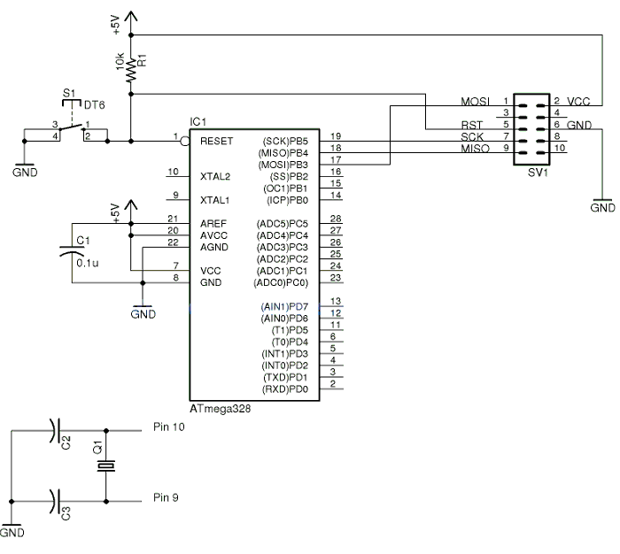

(#) holex hozzászólása Márc 30, 2014 /
Sziasztok, egy keltetőhöz szeretnék vezérlést csinálni egy Atmega 328 mikrokontrollerrel. Szeretnék hozzá csinálni egy saját nyákot.
Találtam egy kapcsolási rajzot, ezt mellékelem. A C1-nek úgy tudom kerámiakondenzátornak kell lennie. A C2 és C3 sima elektrolit kondenzátor legyen? Az ábra jobb oldalán van egy 10 pólusú csatlakozó a programozó részére. Ennek az aljzatnak mi a hivatalos neve?
Ha veszek egy mezei Atmega328P-t, beteszem ebbe az áramkörbe, akkor az működni fog? Gondolok most arra, hogy alapból ugye belső órajelgenerátorról jár, nem fogja megzavarni, hogy már rajta van a quartz?
5V-os tápfeszültséget hogy állítsak elő? Milyen feszültségstabilizátort javasoltok? Elég sokfélét találtam, de pl 7805-öt nem javasolják. Ti milyet ajánlanátok? Hogy kell azt bekötni? Egyébként 12V-ról kell redukálni a feszültséget, ha ez számít valamit.
(#) Cicow válasza holex hozzászólására (») Márc 30, 2014 /
MLW-10G a csatlakozo szerintem

(#) pcb12 válasza holex hozzászólására (») Ápr 4, 2014 /
7805-el mi a gond miért nem jó?
Ez az áramkör, hogy működjön ahhoz az atmega 328-ba be kell írni egy programot.
