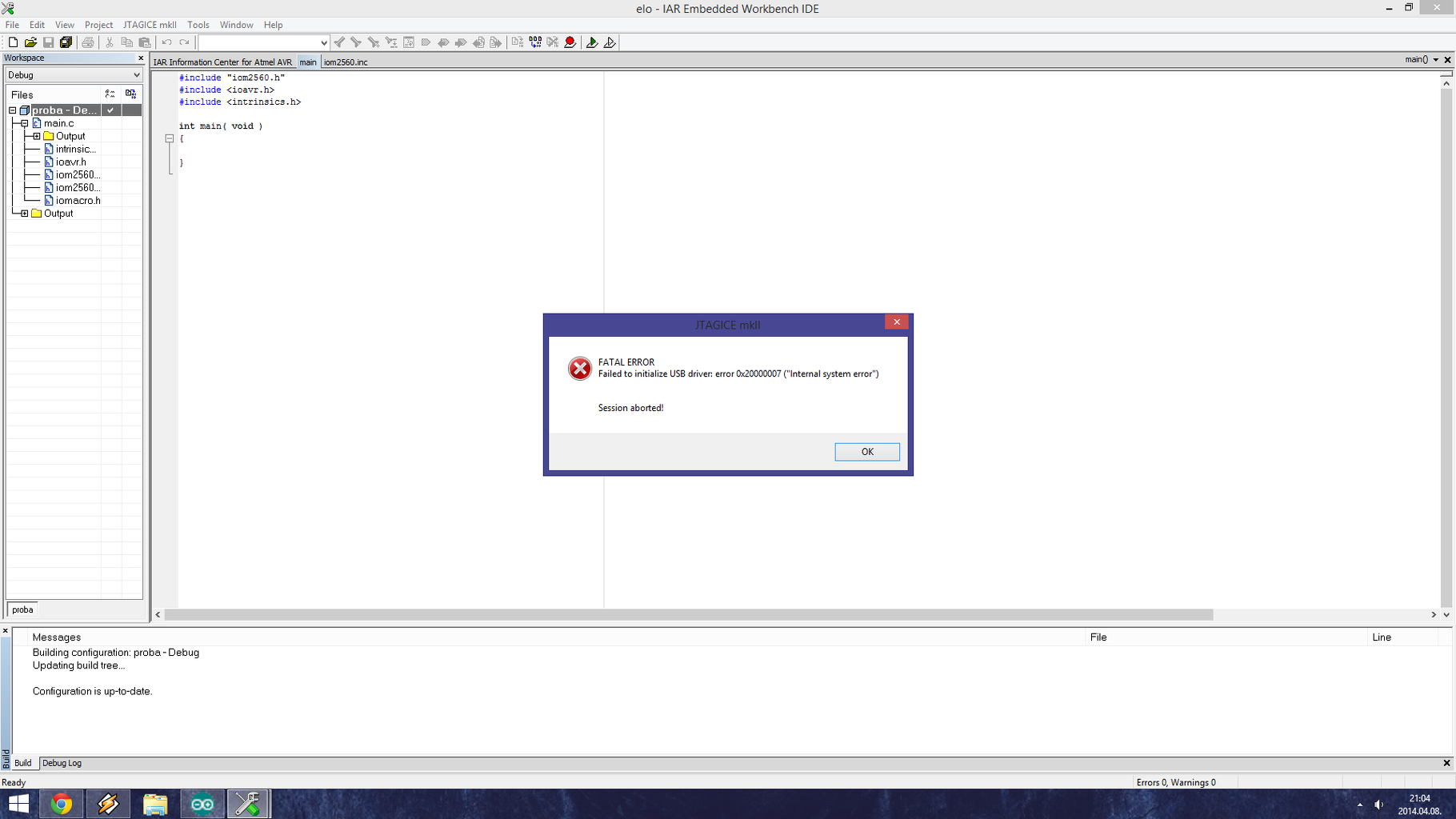

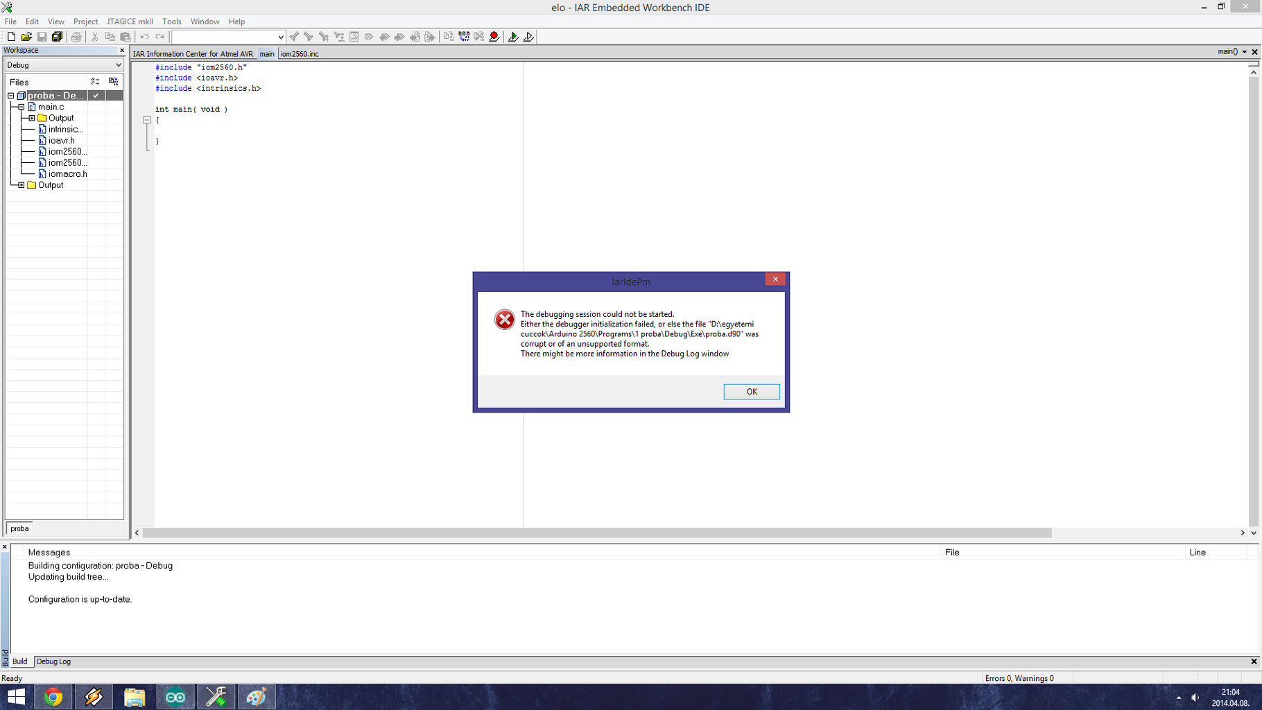

(#) steelgoofy hozzászólása Ápr 8, 2014 /
Egy Atmega 2560 as mikrovezérlőt szerednék programozni IAR Embedded Workbench fejlesztőkörnyezet segítségével. A chip egy Arduino boardon helyezkedik el, és USB-vel csatlakozik a PC-hez. Kezdésnek csak egy üres programot szerettem volna feltölteni; a probléma itt kezdődik, ugyanis az IAR nem ismeri fel az eszközt (targetnak be van állítva az atmega 2560), és a debugger is hibát jelez. Igazából nem tudom, hogy melyik debuggert kéne kiválasztani és hogyan kellene beállítani. Ebben szeretnék segítséget kérni.
(#) TavIR-AVR válasza steelgoofy hozzászólására (») Ápr 8, 2014 / 1
STK5600v2 a feltöltő. De használj külsőt (Arduinoból a parancssor kipuskázható).

(#) steelgoofy válasza TavIR-AVR hozzászólására (») Ápr 9, 2014 /
Köszönöm a választ! Ezen a téren nem vagyok túl jó, ki tudnád kicsit bővebben fejteni a dolgot?
