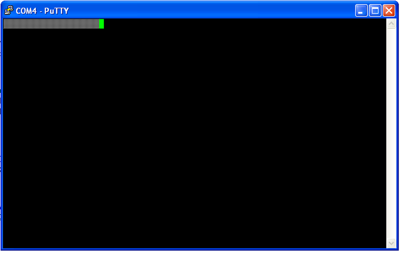

(#) Droot válasza TavIR-AVR hozzászólására (») Ápr 13, 2014 /
Paritás bit 1, Adatbit 8, autobauding van tehát magától szinkronizál.
Annyira eljutottam most hogy a modul bekapcsol rendesen. Az Rx Tx lábat keresztbekötöttem az USB-s átalakítóval és a képen látható adatokat küldi bekapcsoláskor.
Mi a probléma?

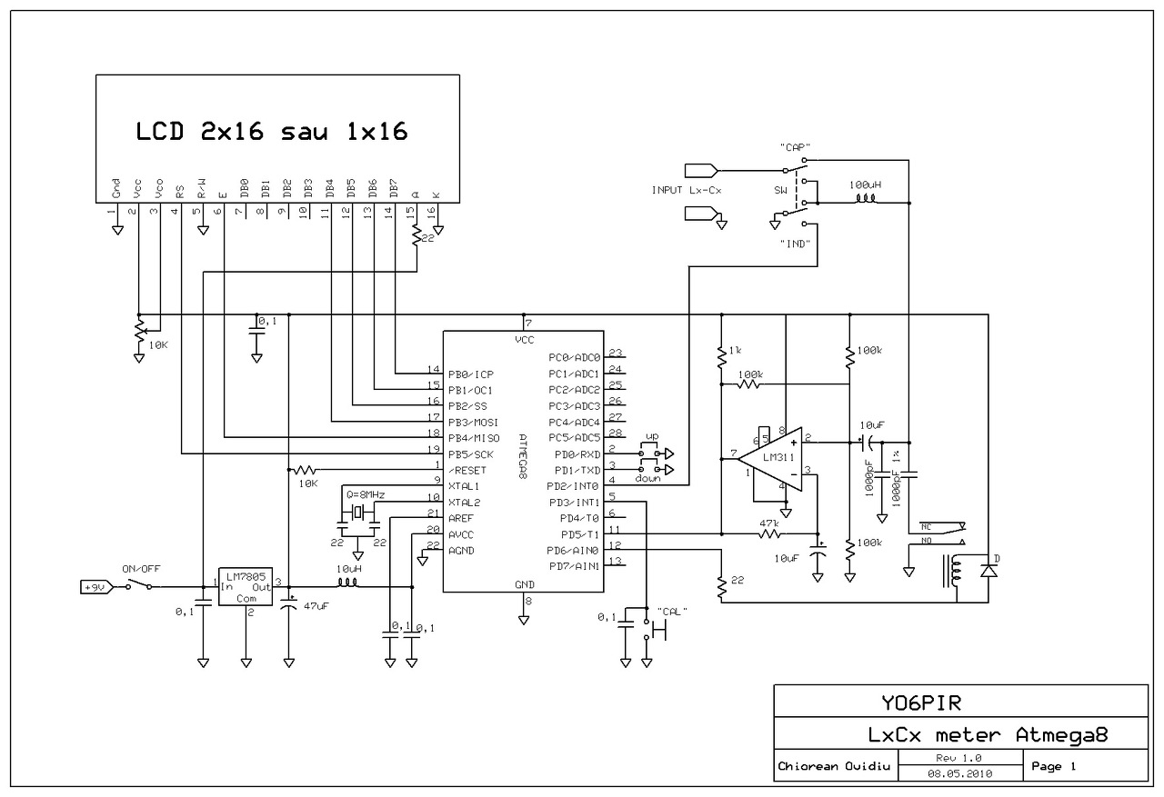

(#) kokike28 hozzászólása Ápr 14, 2014 /
Sziasztok, van egy LC mérö rajzom ami 1uH-0.5mH tartományba mér, az lenne a kérdésem hogy lehet-e ezt a tartományt növelni valamilyen módon, vagy ahoz teljesen más rajz és más programozás kell ?
A válaszokat elöre is köszönöm.
(#) Droot válasza Droot hozzászólására (») Ápr 14, 2014 /
Valakinek valami ötlet?

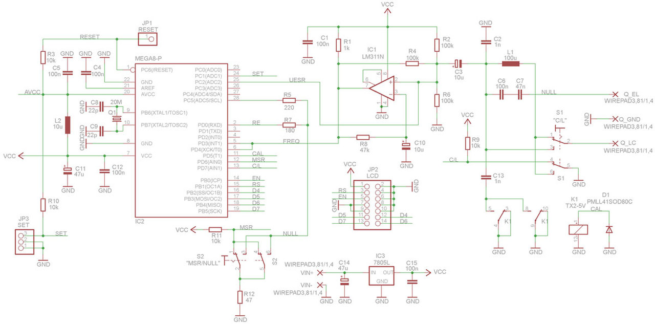

(#) erdgab válasza kokike28 hozzászólására (») Ápr 14, 2014 /
Építsd meg az LCM3 készüléketItt találod. Vagy egy másik,hogy az atmegánál maradjunk,itt találod.

(#) kokike28 válasza erdgab hozzászólására (») Ápr 16, 2014 /
Szia, megépitettem szimulátorba (Proteus 8) ezt a kapcsolást amit ajánlottál, de a kijelzön nem látszik semmi, ez gondolom azért van mert a külsö 20Mhz-es oszcilátort kellene használni, nem pedig ami az atmega8-ba van.
Hogy tudnám használni a külsö oszcilátort a szimulátorba ? az atmega8-ba a beálitásokba van lehetöség külsö oszcilátor használatára, de ha beálitok egyet, rögtön hibát ir ki (CKSEL fuse bits specify external oscillator but no CLOCK frequency is specified).
Hogy lehetne beálitani az atmega8-at hogy használja a külsö oszcilátort ?
A hozzászólás módosítva: Ápr 16, 2014
