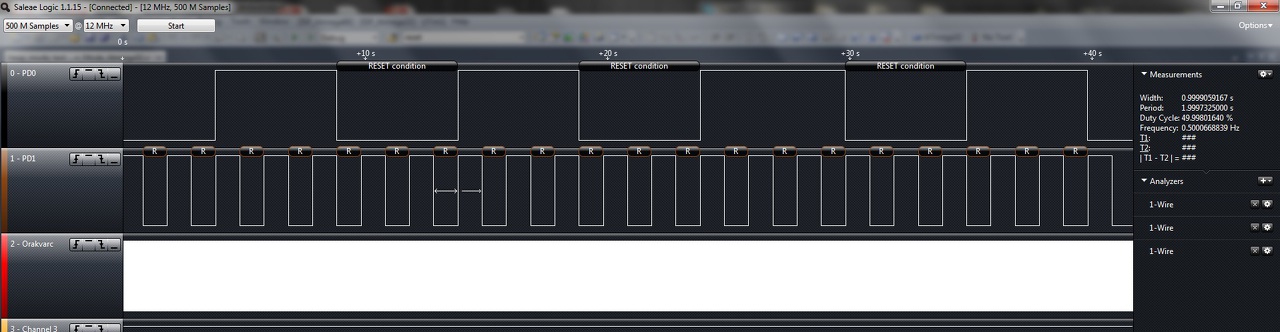

(#) PIC hozzászólása Szept 25, 2015 /
Köszönöm a sok infót mindenkinek! A PWR_SAVE módot szeretném használni mert nagyon lényeges a fogyasztás. A 8sec az még nekem kevés lenne, legalább egy percig kéne, hogy aludjon, majd utána felébredne mérne uart-on küldene adatokat és visszaaludna. Nem lehet, egy számlálóval valahogyan túllépni azt a 8sec-et?
(#) kapu48 válasza PIC hozzászólására (») Szept 26, 2015 1 /
Akkor felejtsd el a 8 Bites AVRt!

(#) PIC hozzászólása Szept 26, 2015 /
Máris kipróbálom a számlálót! De előtte felvázolom, hogy mi ez tulajdonképpen, és akkor jobban képbe lesz mindenki. Ez egy időjárás állomás lelke lesz ami méri a szélsebességet, szélirányt, esőmennyiséget, relatív páratartalmat, légköri nyomást, levegő hőmérsékletet, talajhőmérsékletet, és megvilágítást ir és látható tartományban. Ezeket az adatokat leméri a proci aztán alszik egy percet. Eközben a szélsebesség és az esőmennyiség mérőktől ha jön jel akkor az külső megszakításként kezelném felkelne növelne egy változót és visszaaludna. Hiszen ha alvás közben fúj a szél akkor is kell mérni. Ezeket az infókat vezeték nélkül elküldi egy ARM-nak (STM32F4 Discovery Board) ami színes érintős TFT-vel velfegyverkezve várja az adatokat, hogy szépen kirajzolhasson karakterisztikákat és egyéb dolgokat "jósoljon"
Az AVR egyszerűsége miatt (és azért mert a lux-mérőn kívül minden szenzor kész kb.) használnám egy kis napelemes akkumulátoros modullal. Csak tényleg altatni kéne a procit mert akkor 6uA-t eszik méréseim szerint. Vezeték nélküli modulnak is egy 3,3V-os RFM modult használok ami pár 10mA-t vesz fel csak küldésnél egy pillanatra.
Szóval máris tesztelem először a 8sec-es felébredést, aztán majd bővítjük. Először csak szép lssan ahogy írtátok megpróbálom megcsinálni. Először is a 20MHz-s kvarcot levettem, helyére raktam egy órakvarcot. Átállítottam a FUSE biteket gyári állapotra. (belső 1MHz 64ms-os indulási késleltetéssel). Ezek után ha asszinkron módba állítom stb.. akkor működni fog a kód amit Istvanpisti bemásolt. Remélem. Hamarosan jelentkezem, remélem jó hírekkel
Egyelőre nem túl sok siker élményem van. Az xtal1 és xtal2-re most egy órakvarcot tettem, fuse bitek jól vannak beállítva szerintem. Mellékeltem egy képet amin mutatom, hogy van beállítva. (csak szimulátor de meg tudom nézni a hex-ből hogy mit takar). A LED nem villog szerintem az a gond hogy más regiszterek vannak ebben a prociban.

(#) Istvanpisti válasza PIC hozzászólására (») Szept 26, 2015 /
Az F_CPU=1000000 legyen, mert a kontroller 1 MHz-ről jár.
A sleep_mode(); sor után kellene valami kis késleltetés, mert a leírás írja, hogy legalább egy órajelnyi időnek (a TIMER2 órajeléről van szó, ami 32,768kHz) el kell telni a felébredés és az újra elalvás után, különben sosem ébred fel. Erre írtam, hogy egy kicsit háklis üzemmód.
Ez lehet pl._delay_ms(10);, vagy ez a három sor a sleep_mode(); sor után.

(#) PIC válasza Istvanpisti hozzászólására (») Szept 26, 2015 /
Ha kikapcsolom a sleep-et és a while-t ahol írtam, akkor fut csak a főprogram while-ja. Mellékeltem egy mérést amin látszik a PORTD0 és PORTD1.
A TCCR2A és TCCR2B regiszterek nincsenek meg ebben az avr-ben ahelyett TCCR2-őt írtam. Szerintem ez is lehet probléma.
Lehet, hogy nem megy az órakvarccal a TIMER2. Én is jártam már így, kipróbáltam többet, míg megoldódott.
Raktál-e rá kondenzátorokat a kvarc ás a föld közé?
Igen van két 22pF-os kondi. És nem próbapanelen csinálom hanem, egy saját minimum board-on szóval az érintkezési hiba is kizárva. Viszont gyanús hogy a kvarc lábain nem mérek frekit. Viszont ha ugyan azt a kvarcot átteszem egy elemes gyári rtc modulra akkor ott simán mérhető a 32kHz. Nem hiszem hogy a 22pF sok lenne. A legvalószínűbbnek én is azt látom, hogy nem megy a kvarc miatt, hiszen nincs órajele. Ugyan úgy kell rákötni mintha egy normál kvarcot kötnék?
