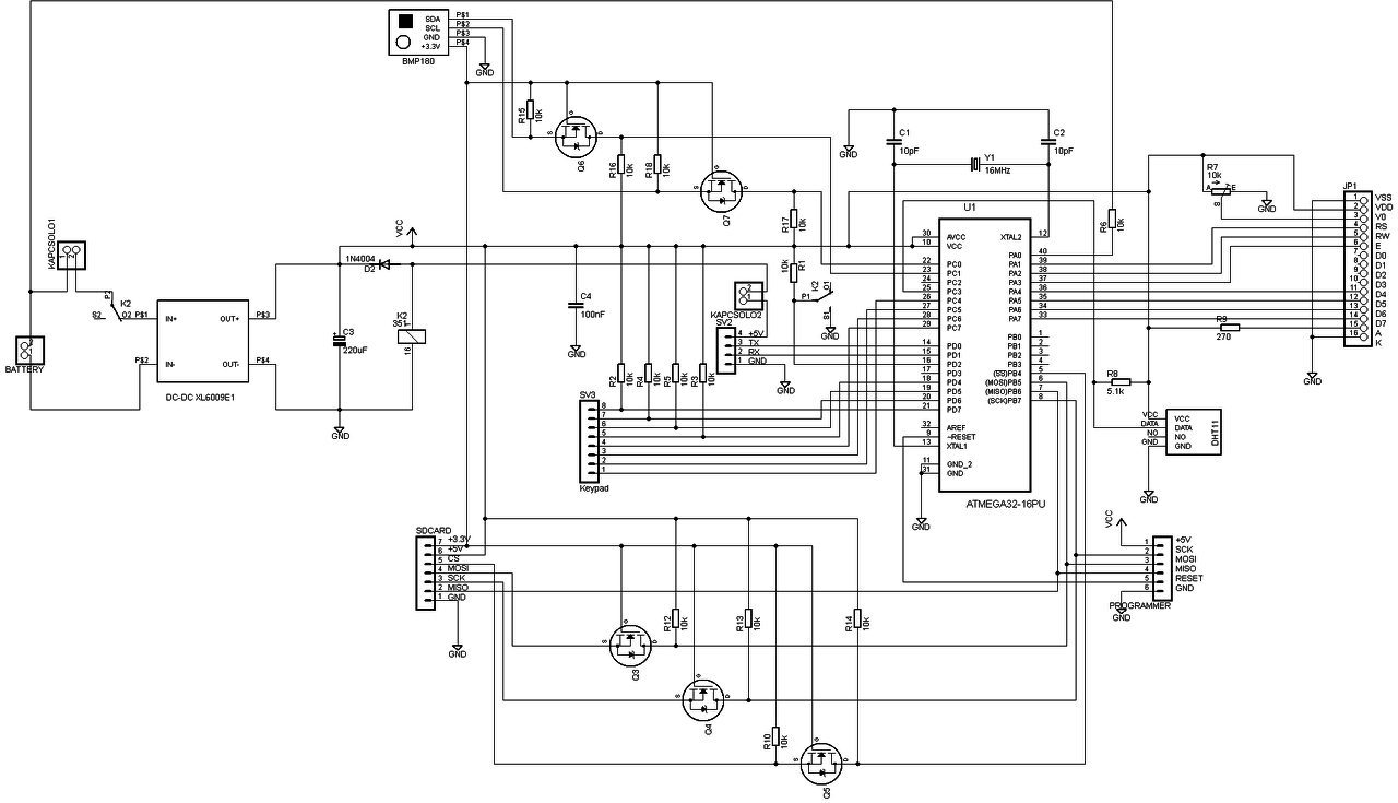

(#) k3gy3tl3n válasza Kovidivi hozzászólására (») Okt 19, 2015 /
Belső órajelről megy. Zárlat nincs már 2X végigmértem mindent. Másik uc-vel is ezt csinálja pedig az is új.
(#) Kovidivi válasza k3gy3tl3n hozzászólására (») Okt 19, 2015 /
Akkor rakj fel sima villogó programot, és teszteld. Nézd meg, hogy mikor nem villog a LED-ed.
Igen most a programban keresem a hibát, az a vicc hogy ez is működött eddig a próbapanelen, most összeforrasztgatva meg nem megy.
(#) k3gy3tl3n válasza k3gy3tl3n hozzászólására (») Okt 19, 2015 /
Megvan hol akad meg a kód, amikor SPI-on adatokat küldenék a rádiós adóvevőnek.
A reset lábat ha rövid időre földre zárom akkor elindul, de ez így nem normális...
Úgy néz ki a DC DC konverter környékén kell keresgélni. A program elejébe tettem egy sec várakozást mielőtt adatokat küldözgetnék a rádiónak és most megy, nem akad meg, de csak az avr égetőről tápolva (ez ugyebár a DC DC konverter mögött van). Ha elemről menetném a DC DC konverterről akkor nem megy. 9V-os elemről nem illik konvertert hajtani?
(#) csatti2 válasza k3gy3tl3n hozzászólására (») Okt 19, 2015 /
Miért ne lehetne? Viszont az nem nagy segítség, hogy DC-DC konverter. Rengeteg fajta létezik. Milyen IC van a tieden? Esetleg valamilyen monolitikus cucc?
(#) k3gy3tl3n válasza csatti2 hozzászólására (») Okt 19, 2015 /
Most megy a DC DC-ről is, nem tetszett neki hogy az égető is rá volt dugva meg elemről DC DC-vel is hajtottam volna. Pedig az égető ekkor nem volt USB-ről tápolva csak rá volt dugva a uc-re. Egyébként ez a konverter.Most 2 secet várok mielőtt elkezdeném az adást, megpróbálom ezt lecsökkenteni és megnézem továbbra is működik e.
Valószínűleg túlterhelted. Ezek a pici készre gyártott állítható cuccok sokkal rosszabb hatásfokkal rendelkeznek, mintha te terveznéd meg. A feedback körbe tett potméter is gyakran változó kimeneti feszültséget okozhat különböző terheléseknél. A 9V-os elemből sem lehet őrületes áramokat kifacsarni.
Most úgy vagyok az egésszel hogy kiveszem ezt a konvertert és megy a helyére egy 7805 még ha rosszabb is lesz a hatásfok, de legalább stabilan működjön.
Ha van szkópod, akkor érdemes megnézni a kijövő feszültséget. Ha szükséges be lehet rakni egy LC szűrőt és az elsimítja az esetlegesen csúnya kimenetet (szkópon a DC-DC konverter frekvenciája is látszik, ami szükséges az LC méretezéséhez).
Ha hosszútávra szánod, akkor nem érdemes a 7805-el pocsékolni az energiát.
A konverter nem lehet túl gyenge mert szervó motort is hajtok egy ilyennel és gond nélkül elmegy vele! Egyébként kiderült hogy mért megy jól az égető tápjáról és miért csak néha néha megy a konverterről. Itt a ludas, a leg gyengébb láncszem ami megszivatott: Bővebben: Link Egyébként hajó távirányítója lesz, kíváncsi vagyok mennyit fog bírni.
(#) csatti2 válasza k3gy3tl3n hozzászólására (») Okt 19, 2015 / 1
Valóban viszonylag nagy áramot képes kezelni ez az IC (ez nem meglepő, ennél kisebb tokozással is csinálnak 1A+ konverter ICket). A gond az, hogy a külső alkatrészeit is illik a feladathoz méretezni különben a hatásfok hátrányára válik (ami meg melegíti az IC-t, így égse lehet akkora áramot átküldeni rajta).
Ha nem válik be érdemes beszerezni LiPo akkut és step-up konverterrel előállítani az 5V-ot. A legtöbb hobbitávirányító mostanában azt használ. Kisebb kapacitású (a 9V-os elemhez képest így is óriási) példányok kifejezetten baráti áron kaphatóak.
Köszi, utánanézek milyen lehetőségek vannak. Milyen kapacitású és feszültségú LiPo-t érdemes nézni?
A kapacitás az attól függ mennyit eszik a távirányítód (és hány cellás LiPo-t veszel). Amire figyelni kell ha rácuppansz a témára és a hajód is LiPo-val hajtod meg, akkor szerezz be egy LiPo safe bag-et is, amiben az akkukat tárolhatod amikor nem használod őket (ez egy tűzálló zsák, ami a LiPo akkuk óriási energiatárolási képessége miatt lehet érdekes). Ha több cellás akkut veszel, akkor kell venni egy LiPo töltőt is, ami a cellák balanszírozott töltésére szolgál (ez nagyon fontos), illetve karban is tartja az akkukat és nem is engedi túltölteni. A névleges feszültsége a LiPo-nak a cellák számától függ, 4 cellásnál többet ne nagyon vegyél.
