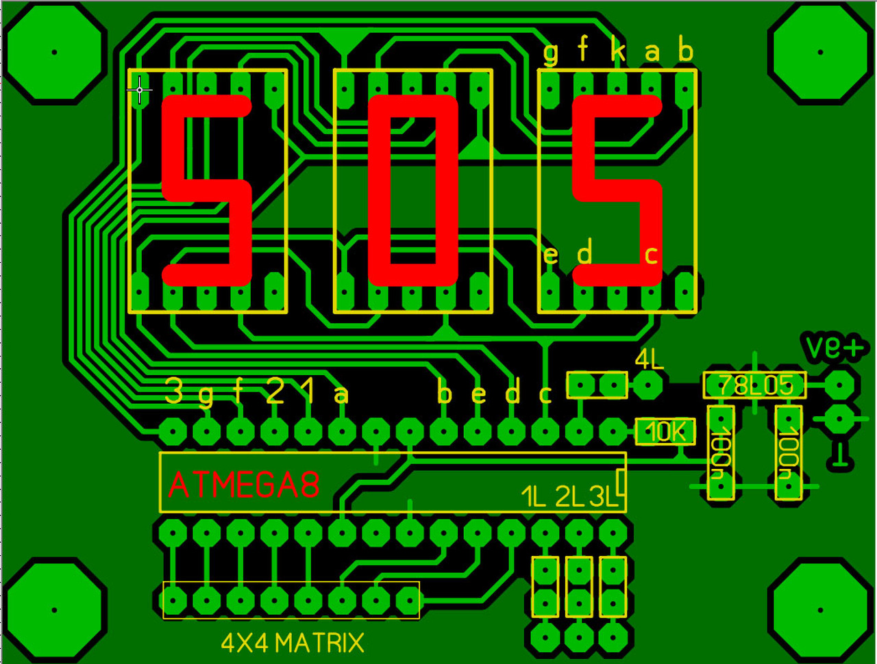

Sziasztok! ATMEGA8 AVR programozásához keresek szakembert. Egy szerintem egyszerű programot kéne megírni, egy olyan áramkör számára amelyben az AVR meghajt 3 db hétszegmens kijelzőt, egy 4X4-es matrix, azaz 16 gombos klaviatúra utasításai alapján. Részletek e-mailben. Várom a jelentkezéseket a rostasiattila@gmail.com címen vagy egy gyors egyeztetés telefonon (tényleg el tudom mondani szóban gyorsan mire van szükségem) a 06204702866 -os számon. Előre is köszi. Üdv.

Sziasztok, Ronin98 hozzászólása után elgondolkoztam hogyan lehet egszerre több 7 szegmenses kijelzőt vezérelni. Például ezen az ábrán. Egyszerre csak egy kijelző világít de olyan gyorsan váltogat a kijelzők között hogy mindegyiken folyamatosnak látszik a kijelzés? Vagy valami shift regiszter féleség van mindegyik kijelzőben?
