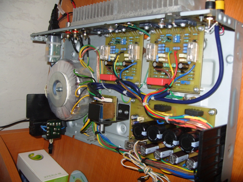

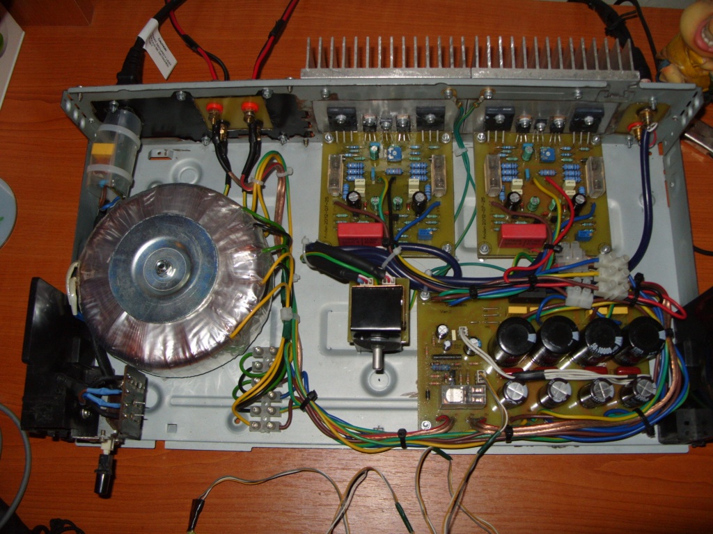

Jelenleg itt tart a dolog, az eleje, és a teteje festés alatt van!!Ha elkészül, akkor teszek fel még képeket!! ![]() Anden
Gondos munka
Köszönöm, örülök ha tetszik!!
![]() Még van vele munka, még nincs lába, illetve az eleje, és a teteje még festés, és szerkesztés alatt!! ![]() Igazad lehet, de azért használtam sorkapcsokat, hogy az egyes elemek bonthatóak legyenek külön!!Így ha javítani kell, akkor külön szétszedhető könnyen.. ![]()
Szia! Hallgattam rád, illetve Alkotó fórumtárs tanácsaira, így kiszedtem a végfokoknál a sorkapcsokat!!
Ha teljesen elkészül, még teszek fel képet!! ![]()
