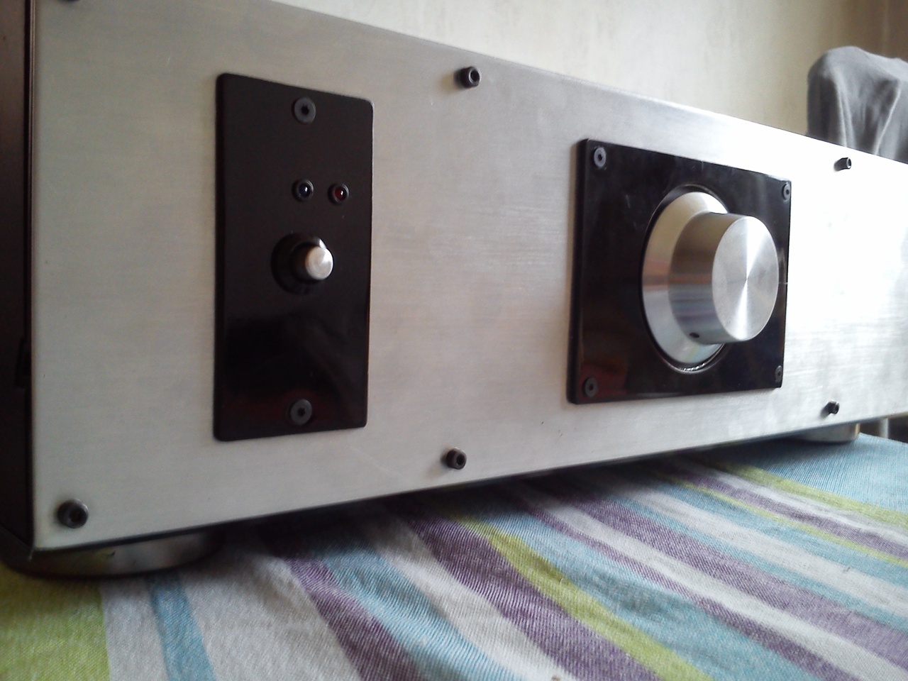

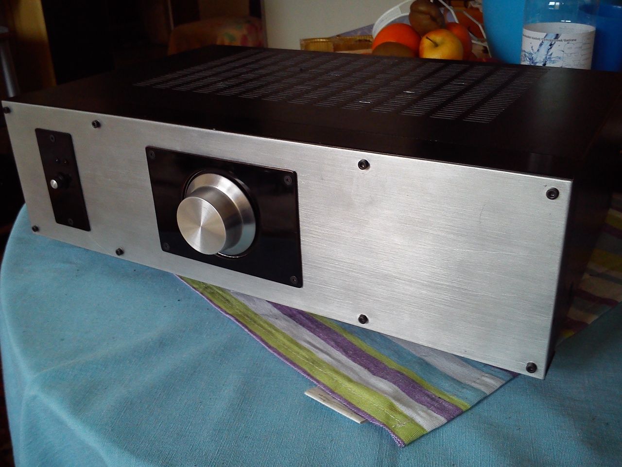

Jelenleg így néz ki az én "vasam"..
Csatlakozom. Az Eletris2000 valóban remek trafógyártó.
Szép. Csak azt nem értem, miért teszik még sokan a hűtőbordát a DOBOZBA. Kívül jobban hűt, oldalt/elől/hátul/felül praktikusabb, no meg dizájnosabb
is. Talán ha nem a belül lenne, lehet, hogy később adnák meg magukat az alkatrészek a felesleges hőtől. Meg kisebb hűtőfelület is elég lenne.. Hacsak nem HI-FI toronyba készült...Bocs
Sosem szoktam a bordát kívülre tenni, csak a helyet veszi el a csatlakozóktól stb. Még csak nem is dizájnosabb, esetleg akkor ha precízen van megmunkálva (amit aranyárban csinálnak). Ha nem nagy a hőmennyiség amit ki kell vezetni, az könnyedén távozik a doboz szellőzőrésein keresztül (ha van). Ha meg nagy, akkor van ventilátor, és semmi nem melegszik túl.

Szerintem (is) praktikusabb belűre építeni a bordát, egyrészt a csatlakozók miatt is, és nekem jobban is tetszik ha bent van a borda! Eleve a B5 nem egy melegedős fajta... Az első dobozolt verziónál én is kívül tettem a bordákat, de elég csúnya is volt, macerásabb is volt megcsinálni, mivel a félvezetők helyénél ki kellett vágni a régi doboz hátoldalát, amitől instabilabbá vált, illetve nem sok hely maradt a hátlapon sem.. Egyébként a bordák alatt természetesen ki van furkálva az aljlemez is, így a meleg levegő felfele könnyen távozik, hiszen felfele szál, de ez a képeken nem látszik.. |
