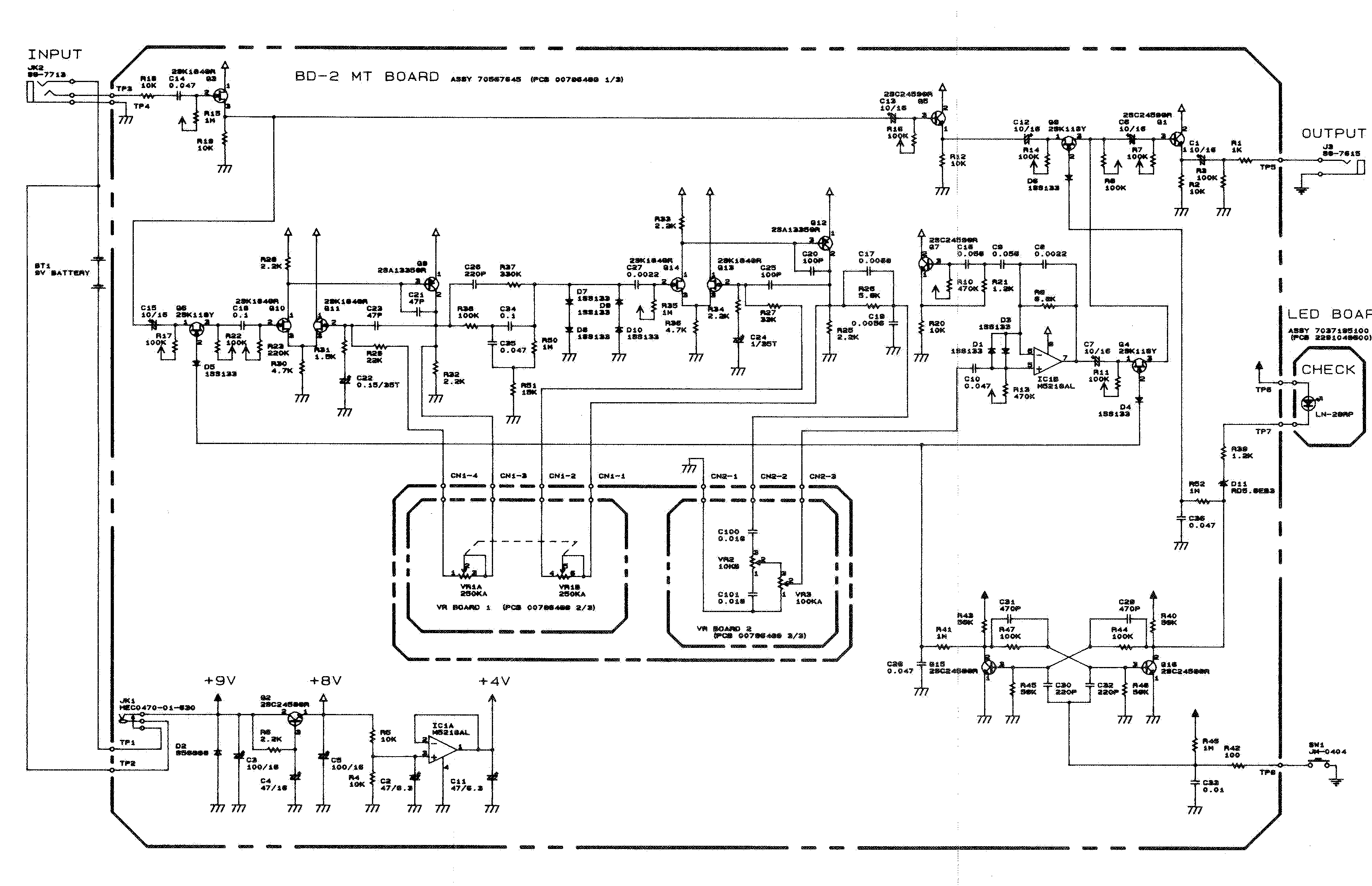

Egyik haveromnak kéne egy Boss gyártmányú(vagy hasonló) Blues Driver nevű effect-pedál kapcsolása. Nem gond, ha nem fér bele egy pedálba, csak legyen kapcsolás! HELP

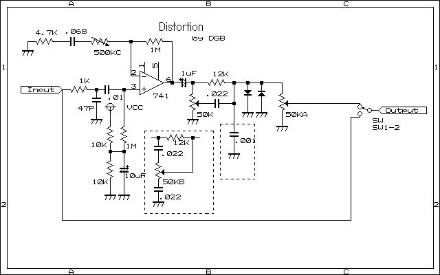

Bocsesz, rossz képet raktam fel. Itt van. A kérdés maradt:milyen diódákal próbálkozzam. Tudom a "próba szerencse" mottót, de nem szeretném a hétvégémet diódapróbálgatással tölteni. Elég lenne nekem egy "szerintem" vélemény is!
Szerintem 1n4148-as dióda is jó bele
Köcce Ricsa! Van otthon egy "marék" diódám. Szerinted mindegy, hogy milyen a dióda????
Hát biztos van neked is a sok között 1N4148, mert az úgyis olyan kommersz dióda, de amúgy keményebb hangzást kapsz ha pl. BAT46 - os diódákat használsz...
