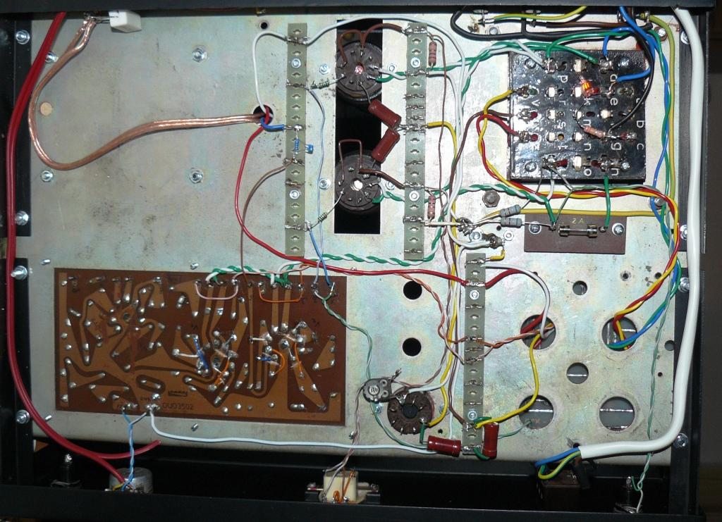

A helyzet tegnap este óta merőben változott. Fogtam magam és rendesen belenyúltam a kezdeti kábelezésbe. Az esztétikum helyett most a racionalitást vettem alapul és meg is lett az eredménye. Azt hiszem, most már rendesen működik. Elvileg mindent ugyanoda kötöttem vissza, de kivettem belőle pár tíz centi kábelt. Kiközepeltem az előfok fűtését 2*680ohm segítségével. Az előfeszültséget a legrövidebb úton vezettem, a végfoknak menő két jelvezetéket szintén (sikerült is felcserélni őket így sípolás lett a jutalmam első körben). Feszültségeket újra nem mértem, de az erősítő tulajdonképpen csendben van (a bemeneti régi poti valószínűleg rossz, mert jel nélkül antennaként viselkedik az erősítő és a potit tekerve össze vissza állítja a hangerőt ). A katódellenállások tulajdonképpen egyformák és mindkettő 2W 1,4 ohm (már amennyire ilyen értéket az olcsó multik jól mutatnak). Ennek megfelelően 35mV-ot állítottam be rajtuk (ez kb. 30mA lehet). Ahogy hallgatom a zenét, olyan 50-55mV-ig ugrál felfelé.Első körben nem mertem feltekerni az előfeszt és olyan 18-18mV volt rajtuk. Hát a hang elég értékelhetetlen volt . Most úgy érzem, hogy szépen szól, nem kásás. A csővoltmérőn 30V-os állásban 5V alatt mérek (azért fel-fel lendül 10V fölé is), de így is simán jó szobahengerőt produkál. A mérőt lehet, kalibrálni kéne, de fogalmam sincs, hogy kéne (lekapcsolva a bemenetet nincs kitérése).Este beállítom a másikat is és mehet a sztereó. Képeket majd rakok fel. Még mindig van mit alakítani rajta szerintem. Ja igen, a stabcső abbahagyta a stroboszkópozást. Nagy hangerőnél picit megremeg, de közel sem úgy, mint tegnap.
Na akkor csak meglett a hiba.

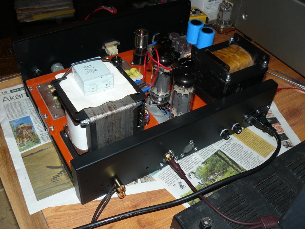

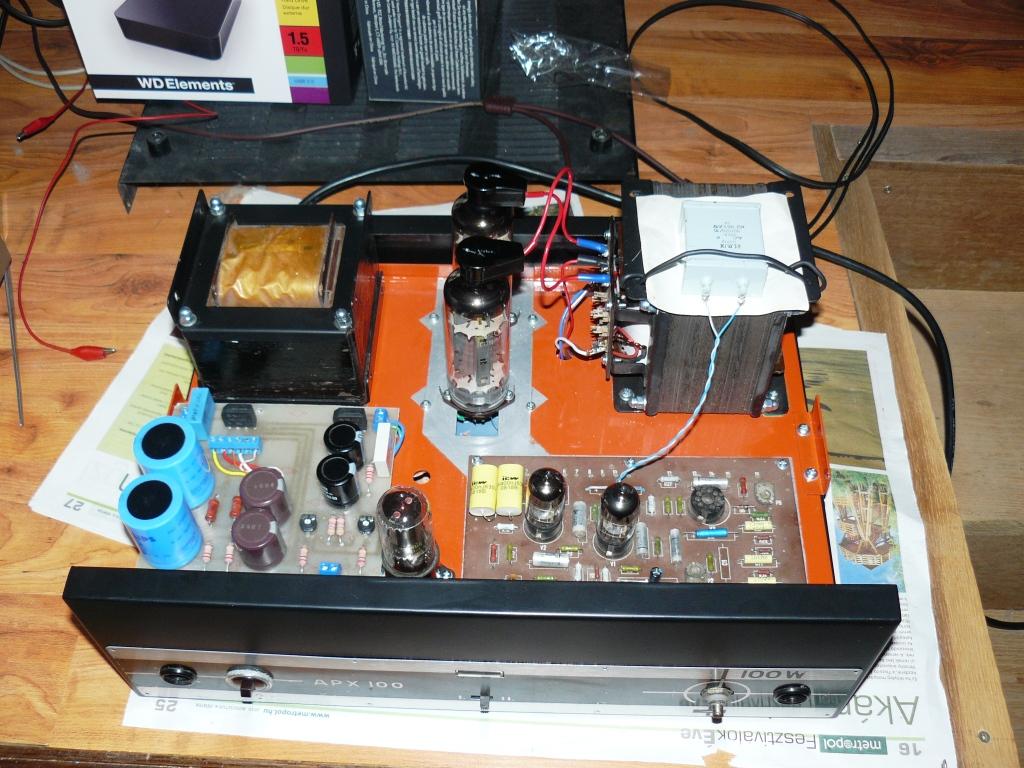

Itt van néhány kép. Picit levettem a felbontást, de azt hiszem lekövethető a dolog.
Ja igen. A hálótrafó alján a glimm a szerelés miatt van fenn. Nem árt tudni, ha be van kapcsolva...
Egyre jobban tetszik az apx-ed sasszija! Nagyon jó lett ez a narancssárga szín!

Látom jó lett a táppanelem
![]() Amúgy a legjobb eredményt 6N2P SRPP bemeneti fokozat, és a fázisfordító fokozatban ECC82-es kettőstrióda párhuzamba kötése, vagy szintén nagyobb teljesítményű single trióda pl: 6SZ19P adja. Nekem is így van megcsinálva, mert ugye, ha csak egy fél kettőstriódás fokozattal fordítasz fázist (gyári megoldás), főleg, ha az a nagy belső ellenállású 6N2P, akkor nagy teljesítményszinten a nagy teljesítményű végcsövek erősen beterhelik a már amúgy is nagy belső ellenállású és ezért kevésbé terhelhető fordítót. Ráadásul az anód és a katód oldalról levehető jel terhelhetősége sem egyforma, (a katódoldal mindig jobban terhelhető). Ezért ajánlatos nagyobb anóddisszipációs teljesítménnyel rendelkező kettőstriódát párhuzamban bekötni pl: ECC82-est, vagy bármi más single triódát alkalmazni, mert ugye abban az esetben a torzulás jóval nagyobb teljesítménynél fog jelentkezni (hifi felhasználásnál nem mindegy) de a pentódás fázisfordításon is érdemes lehet elgondolkodni, pl EL84, vagy 6P14P
Igen. jól működik. Az előfeszültségnél nem raktam még be a trimmerek előtti közvetlen kondikat. A nyugalmi bemelegedés alatt kissé mászkál, de utána úgy tűnik, hogy stabil marad.
