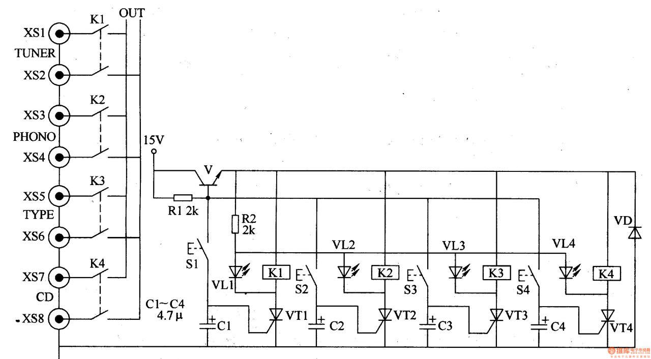

(#) kérdező válasza CHZ hozzászólására (») Nov 17, 2013 /
Az érintős SAS vezérlős, relés miért rossz?
(#) vicsys válasza kérdező hozzászólására (») Nov 17, 2013 /
(#) CHZ válasza kérdező hozzászólására (») Nov 17, 2013 /
Instabil, már régen is sok problémát okozott.
Nehezebb mechanikusan kivitelezni a szenzorok kialakítását, pici koszolódásra is hibákat produkál. Felesleges bonyolítás!

(#) szamóca válasza kérdező hozzászólására (») Nov 17, 2013 /
Így szokták a gyárak megoldani előlapi forgókapcsolóval vezérelve a reléket..

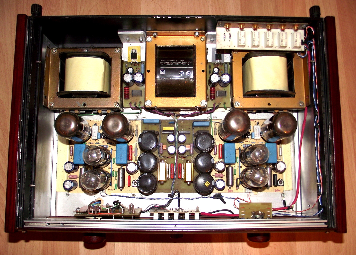

Előkerestem első csöves erősítőm fotóit, amiben ezt a megoldást használtam,tökéletesen működött. Ma sem csinálnám másként.
A legyes dolgot nem viccből írtam, tényleg átvált ha rászáll az érintőszenzorra. De 40xx-es sorozatú IC-vel is lehet készíteni relévezérlést bemenetválasztóhoz.

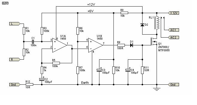

Szükségem lenne egy automata bemenet választóra. Arra gondolok, hogy amelyik bemenetre jel megy, azt kapcsolja rá az erősítőre. Amíg van a bemeneten jel, addig az megy, és ha másik műsorforrást indítok el automatikusan átkapcsol rá. Sajnos csak hasonlót találtam. Ha valakinek van ötlete szívesen fogadnám.
Köszönöm: Laci
(#) reloop válasza Bolfi81 hozzászólására (») Feb 11, 2014 /
Szia! Ez egy nagyon egyszerű bemenetválasztó. A jel érzékelésére mellékelem a nálam bevált kapcsolást.
Mikrovezérlőben nem gondolkodsz esetleg?
(#) vicsys válasza Bolfi81 hozzászólására (») Feb 11, 2014 /
Tételezzük fel, hogy egyszerre 2 csatornáról is jön jel. Melyiket kapcsolja a kimenetre?
(#) Sebi válasza Bolfi81 hozzászólására (») Feb 11, 2014 /
Amiket én láttam Hi-Fi tornyokban, azok úgy váltottak, ha bármit nyomtál valamelyik egységen (magnón, tuneren, stb), kiadott egy impulzust a bemenetválasztónak.
Persze meg lehet oldani azt is, amit szeretnél, de minden bemenetről egy műveleti erősítóvel meg kell emelni a jelszintet, hogy képes legyen a logika vezérlésére.
Sosem próbáltam, de lehetséges, hogy a tapi-szenzor IC (pl SAS560,SAS5600) némi jelszűréssel egymaga megoldja.
A hozzászólás módosítva: Feb 11, 2014
(#) vicsys válasza Sebi hozzászólására (») Feb 12, 2014 /
Pedig ez a feladat uC-ért kiált! Sajnos a műveleti erősítős szint érzékelő nem egyszerű, de megoldható egy csúcs-egyenirányító mintájára.
