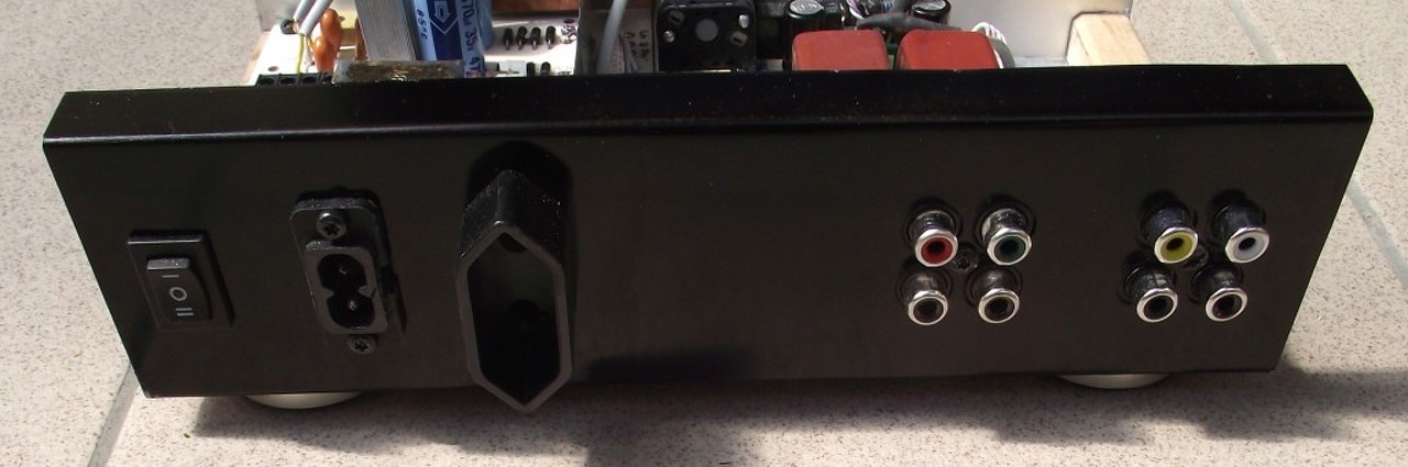

(#) CHZ hozzászólása Aug 13, 2014 / 1
Készítettem egy egyszerű infrás bemenetválasztót (távvezérlőhöz idomítható), két bemenet és hangerő, két erősítőhöz kimenet.
Házilag gyártott barkács dobozba, még fa előlapot kap, forgatógombbal egyformára színezve.
A hozzászólás módosítva: Aug 13, 2014
(#) Janika. válasza CHZ hozzászólására (») Aug 13, 2014 /
Nagyon szép, gondosan kivitelezett darab! Tedd fel a Ki Mit Épített topikba is! Fogsz kapni jó pár pozitív visszajelzést, a precíz munkádért!
(#) CHZ válasza Janika. hozzászólására (») Aug 14, 2014 /
Koszi, ha kesz lesz a doboza, megmutatom ott is.
