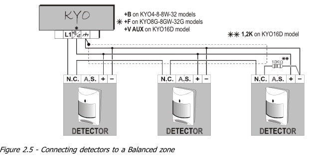

![]() Ez a bejárati REED úgy tűnik kezd mumussá válni. Sajna a Premium tasztatúra hiába tartalmaz még bemeneteket, 3db-ot amire köthetnéd a REED-et, nem tudod kihasználni minden központon, hogy melyiken pontosan az sajnos nekem is passz. Dobd át a panel pontos számát és verzióját, megérdeklődöm. A 24H-tól nem kell megijedni, nem muszáj tűzre állítanod hacsak nem akarod ügyeletre bekötni. Lehet sima 24H-is. És akkor nem kell foglalkoznod vele többet. A 2.5 csak egy példa az infrák közösítésére. A 2.6 lehetne szintén több infrával rajzolva csak lehagyták az eccerűség kedvéért. A 2.7 ne zavarjon meg azok mikrohullámmal kombinált infrák. És megnyugtatlak, ha megszólalt a sziréna mert betörtek akkor pont le fogod ejteni melyik infra vette észre a betörést ![]() ![]() Ha érdekel valakit a fórumon, akkor csinálok belőle egy cikknek látszó dolgot.. Isten áldjon barátom....kitartás és leszen riasztód hamarost. Dehogyisnem

Szia! Látom azért te sem tudsz már pihenni tőlem! Azért elújságolom, hogy most aztán jól bekötöttem már mindent.Alakul a dolog! A bejárati REED még hátra van, a többi kész, és úgy néz ki hogy működik minden! /Eddig/ Viszont lenne egy ötletem de a jóváhagyásod nélkül nem merem átkötni! Arról lenne szó, hogy az előszobai infrát átkötném a 2.4 ábra szerint N.C.-re, és az L xy-ra menő vezetéket elvágnám, ezután sorba kötném vele a REED-et!!!!! Ez így járható út lenne szerinted????? Ha igen, akkor ellenállást kell beépíteni??? A 2.4 ábrán lévő "a" érzékelőn nincs, a "b" érzékelőn van ellenállás. Ezt érteném is, ha egy zónára lennének kötve, de két külön zónán van!?
Üdv. Most kapok agygörcsöt. Írtam egy csomót és eltüntettem véletlenül. Bocs de most rövid leszek és kíméletlen. A 2.4-et felejtsd el! Az csak egy példa NC-EOL-ra. Kössed a 2.5 rajzot, közösíts infrát. Hallgass rám, legyen a reed külön zóna, nc-no-eol mindegy csak ne köss össze infrát reed-del. Csak akkor ha az előző hsz szerint jársz el, de inkább akkor se. Járható mint kérdezed de inkább ne. Ha már a jóváhagyásomra vársz

Jó estét! IGENIS, ÉRTETTEM! Semmilyen körülmények között nem kötünk reed-et, infra mellé! Ma sikerült megint előrébb lépnem az összeszereléssel kapcsolatban. Behúztam egy plusz vezetéket a szirénához, így most már 2X0,22-n megy a töltővezeték pozitív és negatív ága is! Sőt, még az [A] kapocsra is!!! De azért csak adódott egy újabb probléma, amit már megint nem értek: Teszteltem a rendszer eddig elkészült részét. Az infrák DEOL-ban vannak bekötve. Ha a központot nem élesítem be és leveszem a fedelét az infrának, akkor azonnal elindul a sziréna, jelzi a szabotázst a kp, és indítja a telefonhívásokat is! Ez így patent! Viszont ha a sziréna fedelét veszem le, akkor is jelez a központ, a sziréna is indul, de NEM TELEFONÁL!!! Tehát a lényeg az, hogy a tampervonalon beérkező /A.S/ szabotázsjelzést, nem továbbítja telefonon!!?? A KYO UNIT-ban nem találtam erre vonatkozó beállítási lehetőséget! Erre esetleg van valami magyarázat? Lehet, hogy valamit nem jól kötöttem? A 10K-s ellenállást beépítettem a vonalba! Köszönöm! U.i.: A közösítést, és a reed bekötést holnap csinálom. Jó pihenést, szép estét!
