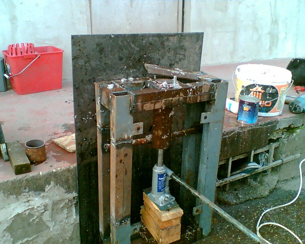

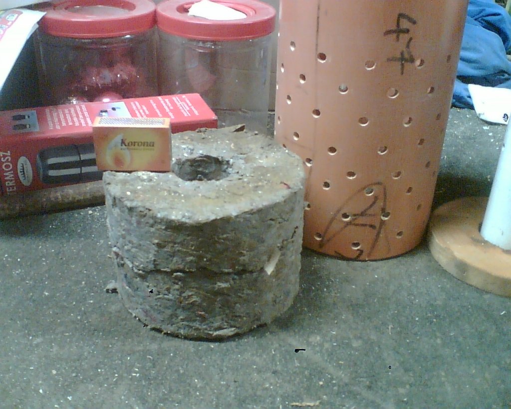

Ilyen lett a csöves. Ez se lett sokkal keményebb aztán lehet hogy ez a keménység normális csak nekem tűnik puhának. Viszont tényleg nagyon macerás. Csalódott vagyok, többet vártam. Sokkal egyszerűbb lenne ha nem csak 9cm-t emelne az emelő.
Próbáld meg egy krokodil emelővel.Az nagyobbat emel.Akkor hosszabb csövet is tudsz használni és nagyobb lesz a brikett.Forgácsot nem próbálod meg benne összenyomni.Kíváncsi lennék,hogy szét esik e ha kiveszed,vagy eléggé össze tudod nyomni?
Azért most nem fogok emelőt venni.
Forgácsom az nincsen. Most már azon gondolkozok hogy van egy nem használatos szőlőprésem abba belerakom azt amennyire összenyomja összenyomja. Bár ahogy észrevettem itt a víz kivezetésével van a legnagyobb probléma, nem a nyomással. A szőlőprés meg aránylag nagy és a belsejébe ottmaradna a sok víz.

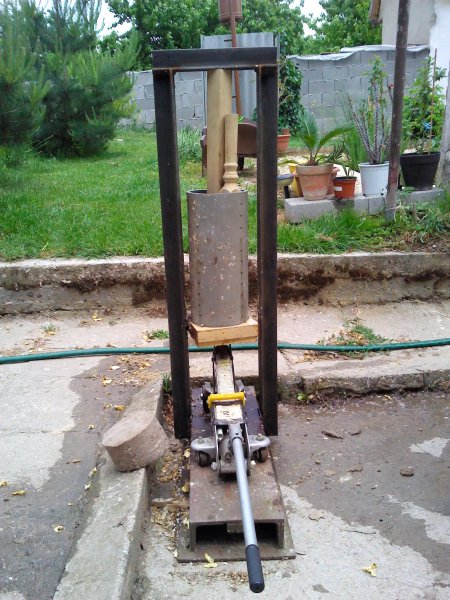

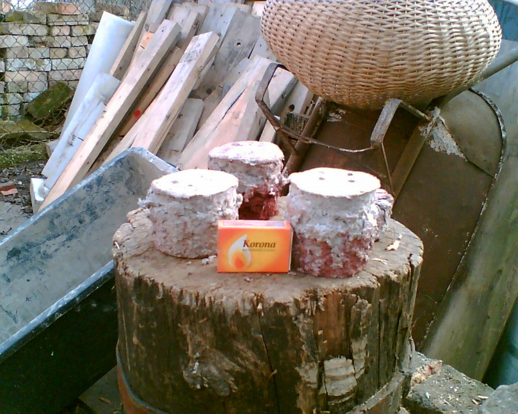

Sziasztok.Én rá álltam a papír brikett gyártására és tökéletes briketteket készítek már.Egy krokodil emelő és egy 14 cm-es cső segítségével.Karton dobozokat zúzok össze és szépen lehet préselni is.Ha nem felejtem el akkor készítek pár képet és felrakom ide.
Szívesen megnézem. :yes:
Ez az egyszerű szerkezet az amivel a papír briketteket készítem.Van is egy az emelő mellett a képen.A cső 30 centis de csak 70%-ig töltöm meg.Így 7-8 centis briketteket sikerül csinálni.
Az egy százas PVC lefolyócső? Mennyire nyomja ki a vizet? Úgy látom a szerkezet hosszabb brikett gyártására is alkalmas. Miért ilyen rövidet csinálsz? Ha hosszabb nem nyomja ki a vizet eléggé?
140-es a cső belső átmérője.30 centi magas.A vizet szépen kinyomja ha 7-8 centis briketteket csinálok vele.Nagyobbat is csináltam az elején,de kevésnek bizonyul a 2 tonnás emelő,és ezért csak kb 60-70 %-ig töltöm meg.Karton dobozokat brikettálok,amit áztatás után fúrószárral pépesre keverek.
Karton dobozom nekem is van bőven. Meg próbálom én is. Talán egy csavarmenettel nagyobbat lehetne nyomni. Olyasmire gondolok mint a golyósprés.
Én is gondolkodtam csavart présen.Melóhelyen azzal enyvezzük össze a fa anyagot és sokszor megizzaszt.Az emelő pedig nem.Ezért döntöttem az emelő mellett.Most egy 5 tonnás emelő akarok kipróbálni.De a 2 tonnás is bevált tökéletesen csak nem szabad megtölteni a 30 centis csövet,csak kb 20 centiig.

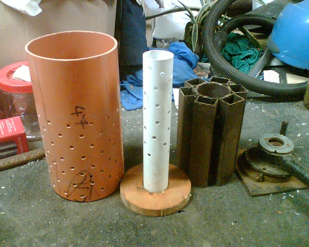

. 15x30 cm-es narancssárga cső benne egy5 cm-es fehér cső. Vas kinyomó, fa lappal. Jól összepréseli de majd lefogom fúrni a prés talpát a betonba, hogy könnyebb legyen húzni. Amit régebben írtam hogy lenyomtam egy adagot még a rendes fakosarával ,na azt ma eltüzeltem hát nem nagyon égett. Lehet hogy szét kell szedni kisebb darabokra, hogy jobban égjen mert így csak elparázslott de meleget nem nagyon adott a kazánba.
Sziasztok! Ne is várj tőle hosszú lángot, nem lengyel láng borsó. De ha előtte jól befűtesz a kazánba, reggelig tartja a meleget.
