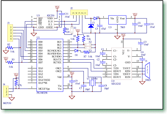

Egyszerü CAN üzenet küldését szeretném kipróbálni CAN Buszra egy PIC18F258 ukontrollerrel és egy 82C250 CAN transciever-rel. Tudnátok segítséget adni vagy linket küldeni ahol alapkapcsolási rajzot és hozzá .ASM forrást találhatok? Elöre is köszönöm a segítséget.

A mérésem úgy épül fel, hogy van az egy egyik oldalon egy általam már megépített kapcsolás (ezt a Google barátommal találtam, de ez még nem müködik) a másik oldalon pedik egy cég által forgalmazott CANalayzer Software egy PCMCIA CAN kártya és egy CAN transciever. Ezt a kettöt szeretném összekötni a CAN Buszon mégpedig úgy , hogy a software-rel simuláltam egy CAN hálózatot. A célom az lenne, hogy kiimátkozzak a PIC-böl egy Pl.: 8 byte hosszú id: 34d 10 03 20 00 00 ff 50 00 értékü üzenetet --> ez csak egy példa volt. Ha a PIc ezt az üzenetet ki tudja küldeni akkor azt a simuláción egyszerre látom, mert megjelenik az adott ms-ban, hogy üzenet érkezett a buszra. A mellékletben csatoltam az eddig megépített kapcsolásomat és a PIC szoftwaret. Ezt is a Google barátommal találtam. A kapcsolásból megépítettem mindent, de csak a Fesz.stabot használom, a kvarcot a PIC-hez és a transcievert. A transceivert (82c250)szerintem azért kell használnom, mert a simuláció oldalán is van és ez tudja a számítógépröl az adatokat a Buszra közvetíteni. De ebbe nem vagyok teljesen biztos, mert a pic-et nem ismerem és az adatlapjában sem találtam, hogy van illesztöje. A segítséget elöre is köszi.
Szerintem kell, hozzá a CANIC, mert ez csatolja ki a CANH CANL vonalra az RX - TX jelet. Az autóiparban minden vezérlőben a mikróhoz raknak CAN csatoló IC-t, mert a mikro csak a protokolt ismeri.
Én kisérletképpen összeraktam PIC18F258+ CAN csatoló IC -vel egy CAN_ rendszert. A Microchip honlapján lévő "C"-CAN program hibáinak néhány éjszakán át történő keresgélése, és kijavítása után szépen működött. Az 500kBit/sec CAN-Buszon a PIC, egy Lenze PLC meg egy CAN-es frekiváltó volt, a PIC a PLC-től fogadott adatokat a CAN-en, és irogatta ki 4 bites módban egy 4x20-as LCD-re, illetve küldözgette az Analóg inputjainak az értékét CAN-en vissza a PLC-nek illetve a frekiváltónak. A programfutás ellenőrzése, és a sok kezdeti szívás miatt még RS232-n is kommunikált a PC-vel (ezért a dugasz panelen egy MAX232-es figyelt az RC6,RC7 lábon). A buszon szaladgáló 8 bytos CAN telegrammokat én egy USB-s CAN átalakítóval monitoroztam a PcanView programmal. Ha érdekel az *.asm helyett a "C" program és elboldogulsz az Mplab C18 fordítójával(Student Editon) akkor eltudom küldeni e_mailben a fenti dolgokat művelő programot. (tendrive@freemail.hu) A kapcsolási rajz nagyon primitiv, mert csak ráakasztod a PIC CANRx/Tx lábára az MCP2551-es CAN illesztőt, a MAx232-t az RC6,7-re, az LCD-t meg ahova jólesik. Vonali illesztésre én MCP2551-et használtam, bár szerintem más a piacon kapható hasonló 8 lábú illesztő IC is megfelel. Ja és ne felejtsétek el a 120ohm-os lezáró ellenállást
