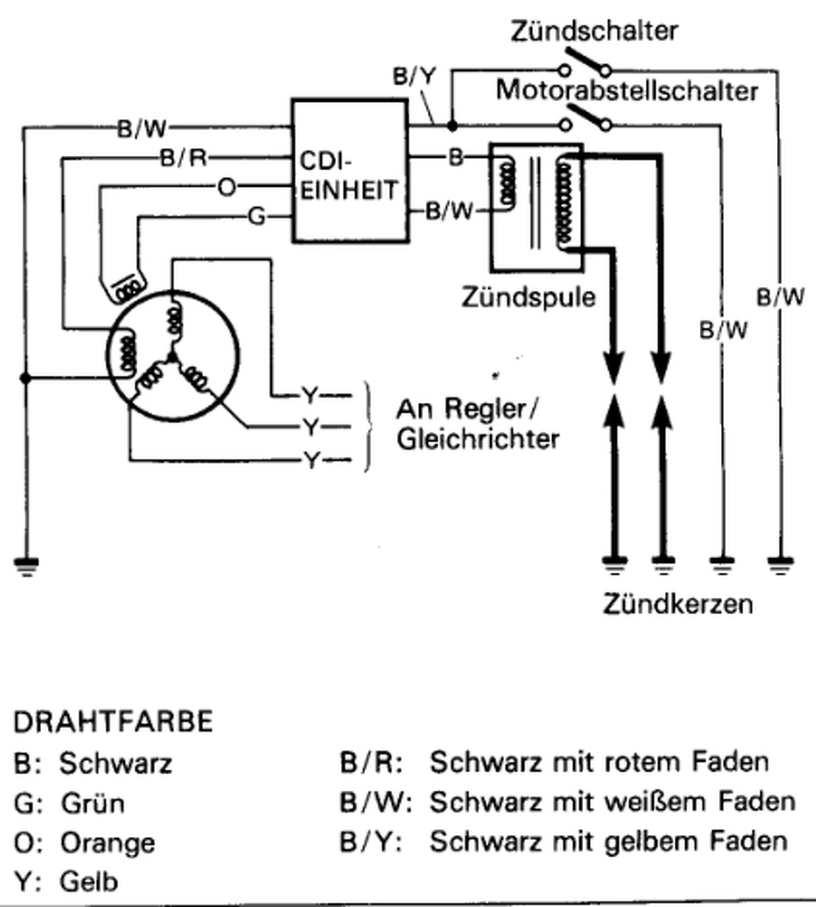

Suzuki DR 600 CDI-vel kapcsolatban kérdeznék. Amit letudtam ellenőrizni ellenállások: A jeladó tekercs O-G :211Ω A gyújtó tekercs B/W-B/R :194Ω A gyújtó trafó primer B/W-B :0,3Ω és szekunder :23kΩ és a három sárgát Y-Y-Y :0,9Ω Elvileg ezek jó értékek, a CDI-t hogyan lehet leellenőrizni ? vagy ha a leellenőrzött tekercsek "jók" akkor kizárásos elven a CDI rossz? vagy összeszerelve pl a gyújtó trafó szekunder B/W-B -re rámérek voltmérővel és ha nincs mocorgás akkor rossz ? (sajna elég gyenge tudásom van elektromosság terén) Itt egy DR600 épített CDI, de ez két jeladós az enyém csak egy A hozzászólás módosítva: Jún 10, 2016

Sajnos, rajz nélkül nem tudok, de ezt az elektronikát nem hiszem, hogy erre a motorra fejlesztették..

abban tudnál segíteni hogy az elektronikának mi lehet a bekötése mert nem találok róla semmit.
Egy lehetséges variáció: Fekete+piros csík: cdi töltőtekercs. Piros+fehér:jeladó. Narancs, és fekete egy csatlakozóban:gyújtótrafóra megy, (a fekete a test). Feket+fehér csík:stop gombra megy.
Amit hiányolok, a cdi töltőtekercset nem látom az alaplapon, ezért is írtam, hogy nem ehhez a motorhoz való elektronikát kaptál. A tévedés jogát mindenesetre fenntartom. A hozzászólás módosítva: Jún 10, 2016

Konkrétan visszatettem a régi sötét színű gyertyákat, mert azon még éppen látni valamit, az új csillogó ezüst színűn nem is látom. Kíváncsiságból mértem ac feszültséget a gyújtótekercsen lehúzott cdi mellett kb~58V (berúgós a lelkem).
A robogóról sajna eggyel nagyobbról találtam egy szerelésit.
Szervíz könyvek A CDI-ről meg ezt, kép alapján erre hasonlít valamelyik üzletet megkéred e mailban küldjék el a bekötést. Esetleg itt írják mibe jó és a fenti manuálokból kinézed a lábakat ha sikerül . (de lehet szabvány bekötése van, mert pl itt is olyan lábak szerepelnek) A hozzászólás módosítva: Jún 11, 2016

(interneten gyors képeztem magam kisebb-nagyobb sikerrel a párnap alatt, elvileg ő szerepel a gyanta halmaz alatt, ő küldi a ménkűt a gyújtótrafónak azaz jelen esetben nem küldi ) |
