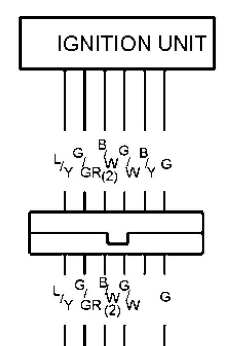

Sikerült vásárolni egy Cagifa elefant 125 2T motorblokkot a komplett kábelkötegével együtt, ami szét van barmolva. Két sárga vezeték jön ki az állórészből, ami a töltés. Emellett egy piros-fekete és egy fekete-piros vezeték. Rajzokat nézve ennyinek elégnek is kellene lennie. Viszont a hozzákapott CDI elektronika típus szerint pedig hozzá való, de 8vezeték jön ki belőle. Power szelepes lenne a motor, az viszont nincs meg hozzá, enélkül használták előtte is, tehát szikrának ha minden igaz lennie kellene. Esetleg, ha valaki tudja a CDI kábelkivezetéseinek a miértjeit, megköszönném, ha megosztaná, mielőtt tönkreteszem. A hozzászólás módosítva: Jan 28, 2021
A rokonom robogójában tönkrement a AC-s CDI gyújtáselektronika és sikerült neki DC-set venni. ezzel is megy csak nem lehet leállítani. Hogyan tudom átkötni? A hozzászólás módosítva: Nov 27, 2021
Legegyszerűbb, ha a +12V csatlakozását kapcsoló közbeiktatásával kikapcsolhatóvá teszed.
A másik: ha az AC kivitel "KILL SWICH" kivezetésére menő kábelt rápárhuzamosítod a "TRIGGER" kék színnel jelzett bemenetére. Ekkor a leállítás úgy megy végbe, hogy a jeladót testeli a gyújtáskapcsoló.
Az utóbbit megcsinálom. Köszönöm.
A másik amit nem értek hogy a motor váltófeszt ad a CDI-nek akkor hogyan működik a DC-s CDI róla? Egyutas egyenirányítással a CDI-ben?
Valószínűleg, egyutas egyenírányítás révén tud ... A helyetekben kipróbálnám a tiszta akkus üzemet, (már ha van a robogóban).
Igen van benne akku.
Kössem át az AC powert gyújtásra?
Ígyvan, kösd át, és ha a gyújtáskapcsolóról kapja a 12V tápot, akkor nem is kell mást kötözgetni, automatikusan leáll a gyújtás levételekor.
