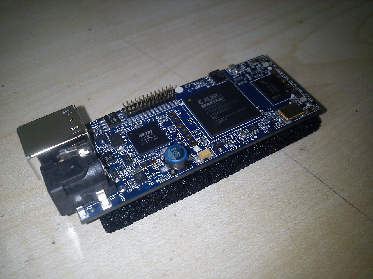

(#) gabi20 hozzászólása Aug 22, 2016 /
Sziasztok megérkezett az FPGA panelom (DLP-HS-FPGA2) Elég drága volt de nem kell hozzá külön programozó, USB porton keresztül lehet programozni, táplálni. Van hozzá ingyenesen letölthető demo konfig fájl, plusz PC program amin keresztül például IO portokat lehet kapcsolgatni. Xilinx spartan XC3S400A FPGA van beépítve. Ez mind működik, csak fejlesztőkörnyezetet nem tudom ,hogy milyet töltsek le hozzá. VHDL-ben szeretnék dolgozni. Esetleg tudtok valamilyen ingyenesen letölthetőt ajánlani hozzá?

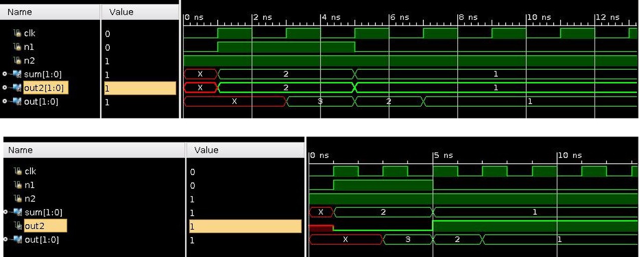

Írtam verilogban egy összeadót. Kap egy órajelet, két egybites bemenetet és van egy kétbites kimenete. Ha "rendesen" bekötöm a kimenetén a két bitet, akkor a szimulációban "lassan" fut fel a jel, ahogy az a valódi hardverben is elvárható. Ellenben ha csak az LSB-t, akkor azonnali a változás. Ez mitől van?
Az összeadó bemenetei n1 és n2, kimenete out2, szimuláció mellékletben.

(#) killbill válasza holex hozzászólására (») Dec 4, 2016 /
A Verilog forras valoszinuleg segitene a problema megerteseben. Meg a "rendesen" es a "lassan fut fel a jel" kifejezesek sem vilagosak szamomra.
(#) holex hozzászólása Dec 4, 2016 /
  1. module adder(input clk, n1, n2, output reg [1:0] sum);
  2.   initial begin
  3.     sum = 0;
  4.   end
  5.   always@(posedge clk)
  6.     sum <= n1+n2;
  7. endmodule

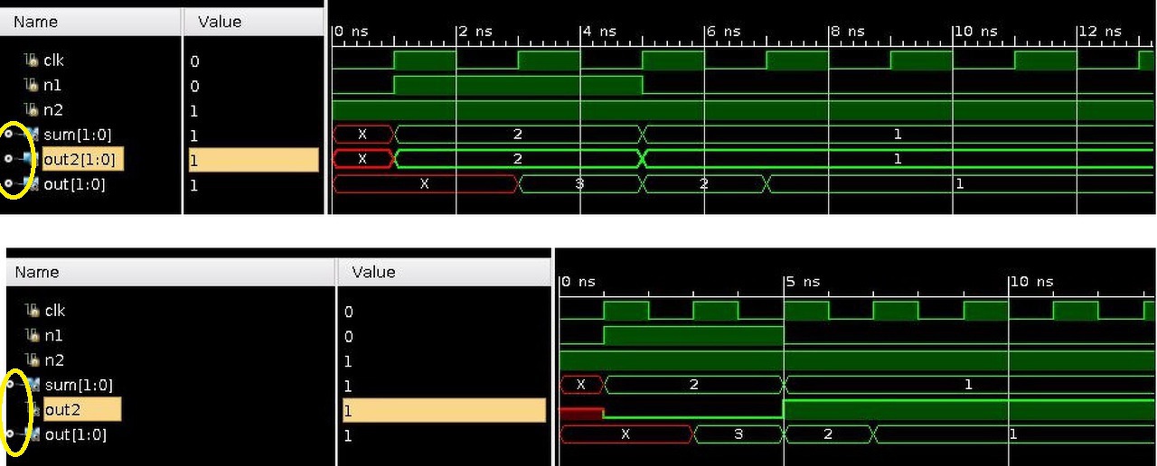

A gyors meg a lassú felfutás alatt pedig azt értem, ami a szimuláción is látszik: az egyik esetben azonnal megváltozik az érték (függőleges vonal a waveform-on), a másik esetben meg van egy beállási idő.
(#) Andr3wJ válasza holex hozzászólására (») Dec 4, 2016 /
Szerintem semmi gond nincs ott. Amit te lassú felfutásnak gondolsz az csak a rajzi jele annak hogy ott több bit szerepel, ha a bal oldali bekarikázott részben kinyitod az adott értéket külön külön látod a bitek jelformáit.

(#) holex válasza Andr3wJ hozzászólására (») Dec 4, 2016 /
Értem, köszönöm. Ebben az esetben viszont valami más nem világos. Amikor megjön az órajel felfutó éle és ezzel egy időben változik meg a bemenetek értéke is, akkor az eredmény az előző vagy az új bemeneti értékek összege lesz?
Tehát: n2 = 1. Megjön az első órajel, ezzel egy időben n1 = 1. Ekkor a sum = 2 lesz, amiből az következik, hogy már az új értékeket adta össze. Ezt a logikát követve, ha az out-ot nézzük, ami az n1 és a sum összege, 3-ra kellene, hogy beálljon. De nem 3-ra áll be, hanem 1-re, és majd csak a következő felfutó élnél lesz 3. Olyan, mintha az n1-nek már az új értékét látná, a sumnak viszont az előző értékét. Most akkor hogy is van ez? Nem igazán kapisgálom. Köszönöm a segítséget előre is.
A regisztered az orajel felfutasakor felveszi azt az erteket, ami a bemeneten van. Tehat, ha

(#) holex válasza killbill hozzászólására (») Dec 4, 2016 /
Igen, számomra is így lenne a logikus. De akkor a 11:36-kor írt hozzászólásomban a képen, hogy lehet, hogy sum értéke azonnal 2-re vált (1 ns-nál), pedig nem volt ott a jel az órajel felfutása előtt? Ezzel szemben viszont az out pont a leírásod szerint működik, és csak a következő felfutó élnél, 3 ns-nál veszi fel az új értéket.
Mert a szimulacioban ez a kesleltetes maskepp van. A valosaban, ha egy regiszter bemenete egyutt valtozik az orajellel, egesz pontosan, ha setup es hold time-on belul valtozik, akkor nem lehet tudni, hogy a regiszter milyen erteket fog felvenni. Nalad az n1 erteke egyszerre valt a clk-val, es ezert a szimulacio ugy tekinti, hogy mar az orajel felfutasa elott 1-ben volt. A valosagban ennek az eredmenye bizonytalan mukodes lenne. Az elvezerelt tarolokra megadnak egy setup es hold time-ot, ami azt jelenti, hogy a bemenet az orajel aktiv ele elott setup idovel mar stabil kell legyen, es az orajel aktiv ele utan meg hold ideig stabil kell maradjon. Ha ezt az idozitesi kreiteriumot nem tartod be, akkor olyan is elofordulhat, es elo is fordul, hogy a tarolo felvesz valamilyen erteket, aztan kicsit kesobb atbillen masra. Ez komoly problema tud lenne aszinkron jelek fogadasanal, de szerencsere vannak ra megoldasok.
"Nalad az n1 erteke egyszerre valt a clk-val, es ezert a szimulacio ugy tekinti, hogy mar az orajel felfutasa elott 1-ben volt"
Oké, én ezt értem, de akkor az out esetén miért nem így működik? Az miért nem vált 1 ns-nál 3-ra (n1+sum), miért csak 3 ns-nál? Az nem világos, hogy miért nem ugyanaz a logika érvényesül mindkét esetben.
Mert 1ns-nál, az orajel felfutasanak pillanataban az n1 = 1, n2 = 1, a sum viszont még 0. Az orajel lefutasakor ezekkel az ertekekkel szamol ki mindent, es tolti be az uj ertekeket a regiszterekbe egyszerre (ettol szinkron).
Ezert 1ns-nal a sum n1 + n2 lesz, ami 2, az out viszont n1 + sum, azaz 1 + 0, ami 1; A kovetkezo orajelnel mar sum = 2, n1 = 1, tehat akkor mar 3 lesz az out.
Told el az orajelet es az n1 allitasanak idejet egymastol idoben es akkor jobban fogod latni, hogy mi tortenik. Eleg, ha a clk-t 2ns-onkent lepteted.
Áá, megvilágosodtam Köszönöm szépen a magyarázatot. Már egy hete ezen kattog az agyam, hogy miért nem úgy csinálja, ahogy én gondolom.
