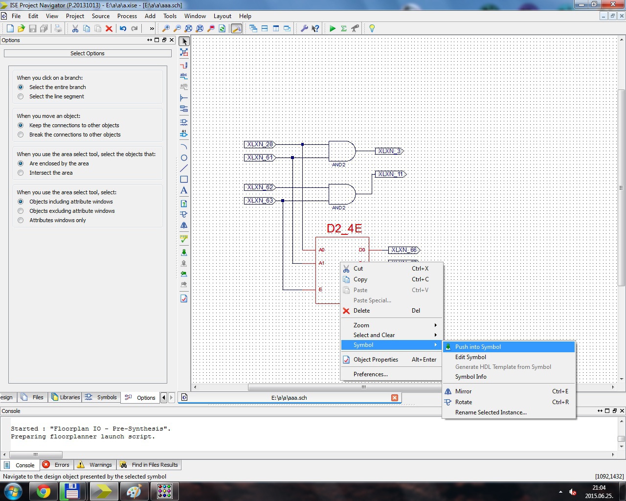

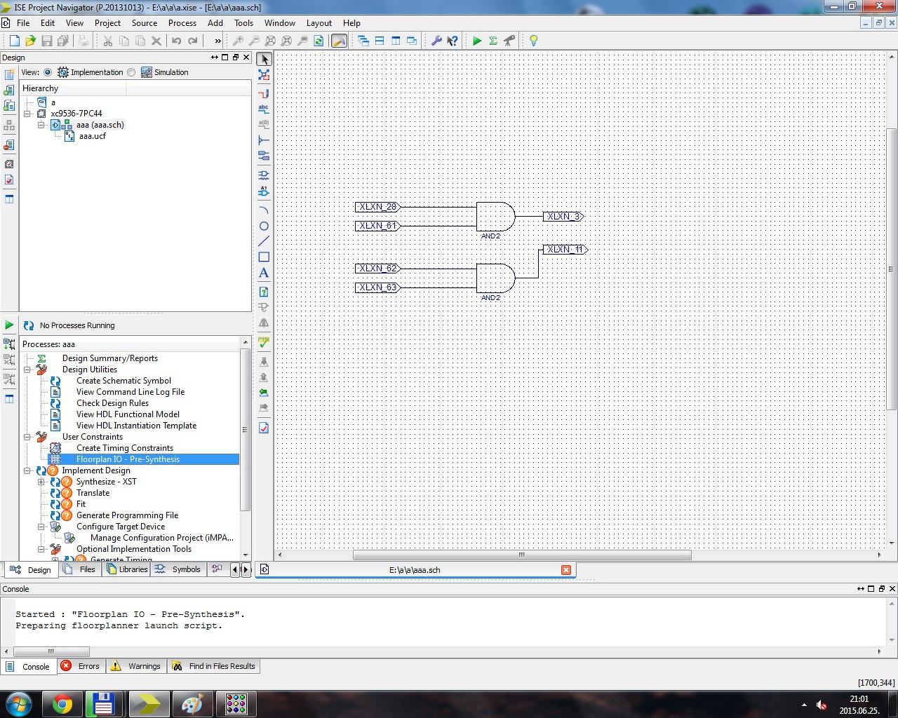

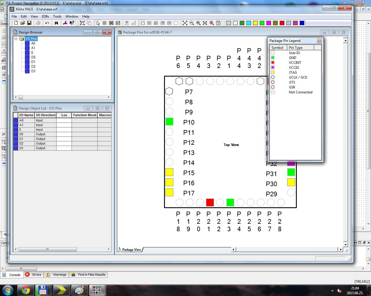

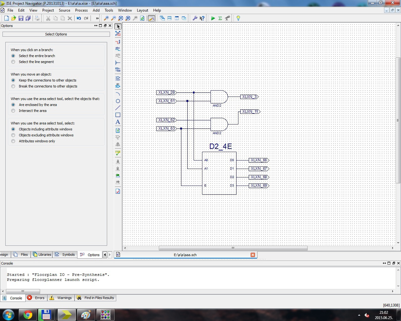

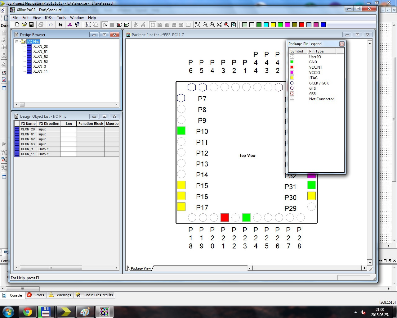

(#) cs_gabor hozzászólása Jún 25, 2015 /
Szia, igen kapcsolási rajzként szeretném elkészíteni, csináltam pár képet a problémámról:
Az első kettőn a sima kapukból összerakott próba áramkör és annak PACE eredménye látható, a harmadiknál beillesztettem egy 2->4 dekódert ennek eredménye a negyediken látható. Itt már nem a kapcsolás be/kimenetei szerepelnek, hanem csak a dekóder lábai
Az utolsón látható, hogy a dekóder valójában egy másmilyen szimbólum, hiszen bele lehet lépni, és ott látható a kapukból kialakított kapcsolása. Esetleg PACE előtt valahogyan ezt illetve ha több ilyen van akkor ezeket ki kell bontani alap kapuhálózatra, hogy jó legyen a fő kapcsolás, és ha igen, milyen módon?
Köszönöm a segítséget előre is.
