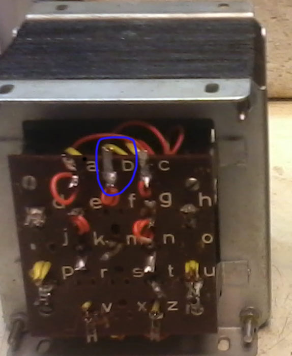

(#) bta válasza 6C4C hozzászólására (») Ápr 5, 2018
Az 1. és a 2. számú tr. azonos fázisú félprimerjeit kell sorbakötni. Persze alapkövetelmény, hogy a két fél eredetileg ne legyen galvanikusan összekötve*... SE kimenőnél az előmágnesezés miatt nem sokat nyernénk vele: két trafóból nem kapunk dupla teljesítményűt.
* Forrfüles trafóknál első ránézésre össze vannak, amíg a mellékletben bekarikázott közös fülről le nem forrasztjuk a két tekercselőhuzalt...
