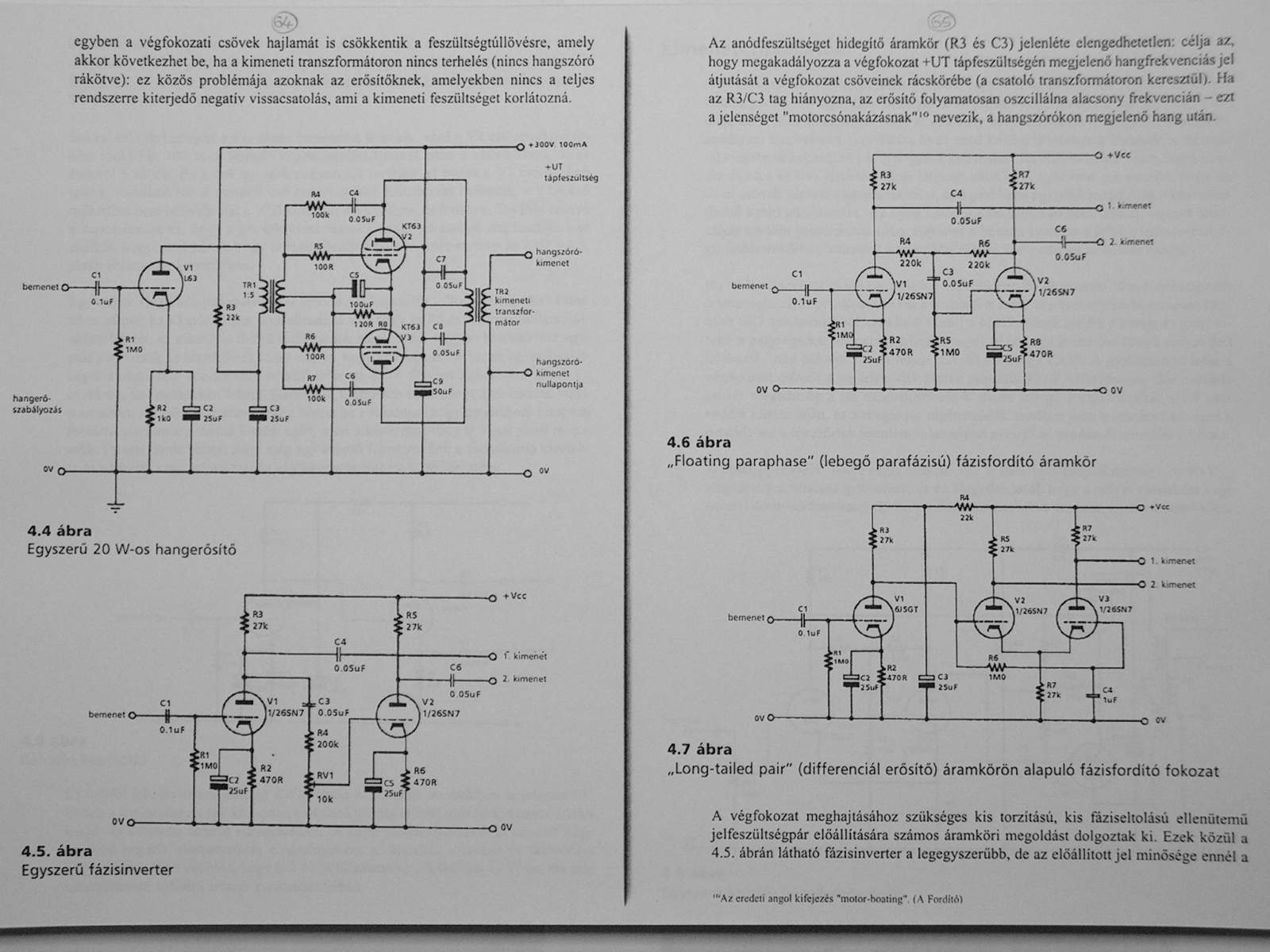

(#) Imi65 válasza Gafly hozzászólására (») Nov 5, 2019 / 2
Hogy őszinte legyek, nekem sem annyira. A szakma mindig azt mondja, nem jó az az elv, hogy egy felerősített jelet leosztunk, aztán újra felerősítjük.
(#) tunerman válasza Imi65 hozzászólására (») Nov 5, 2019 /
1. A "szakma" nem ismeri a hangerőszabályzó potméter működési elvét
2. Az elektroncsöves erősítő tervezés komplex, igen összetett feladat, mérlegelni kell, hogy egy megoldáson mennyit vesztünk, vagy mennyit nyerünk a végső hangzás tekintetében
3. Egy jelszint leosztás és utána felerősítés lényegesen kevesebb(!) problémát okoz, mint egy aszimmetrikus fázisfordító, vagy aszimmetrikus SE kimenet. Az ott keletkező frekvencia, impedancia és fázisproblémáknak bárki utána olvashat a "szakirodalomban"

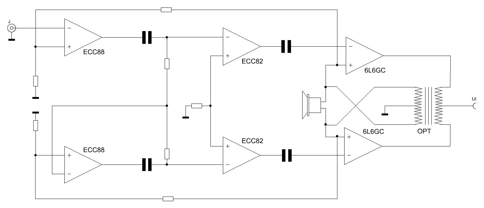

(#) mcc válasza Gafly hozzászólására (») Nov 5, 2019 / 3
Hosszas építgetés után én is hasonlóig jutottam, amikor csövesekkel foglalkoztam. De a fázisfordító egy E88CC-re alapozott differenciálerősítő volt, FET-es áramgenerátorral a katódjában. Ez hajtott egy pár triódának kötött 6550-et.
Ez a fázisfordítás tökéletesen szimmetrikus lett, és lehetőség volt a szimmetrikus bemenet kiépítésére is

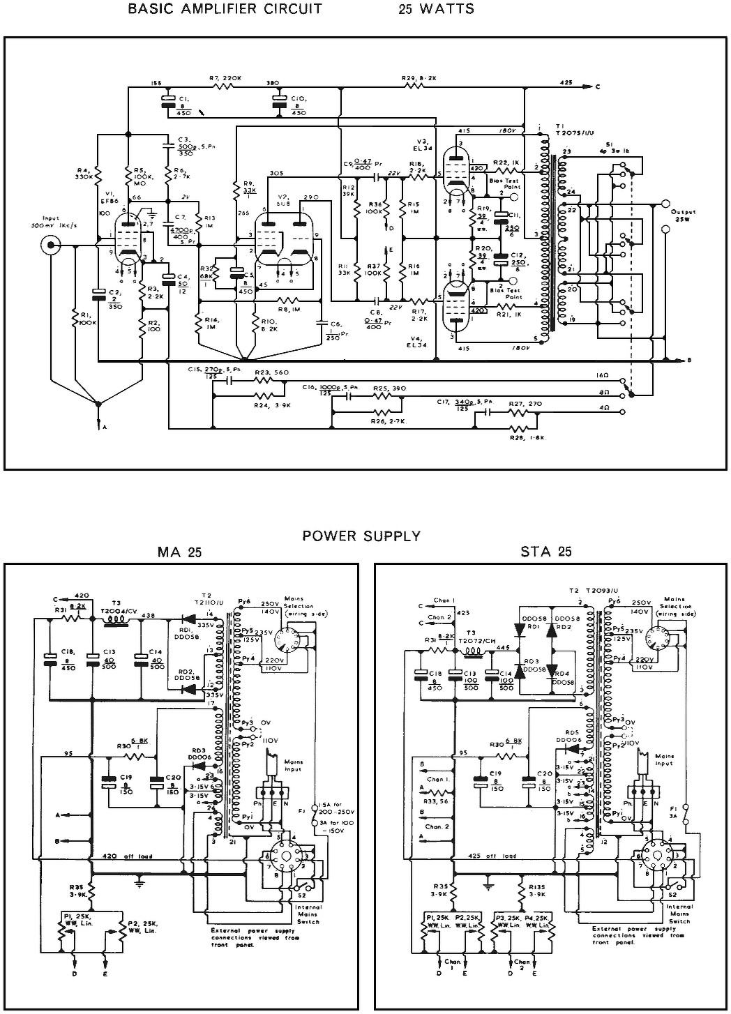

(#) tunerman válasza mcc hozzászólására (») Nov 5, 2019 1 /
A diff. erősítő szimmetrikus kimenetű fokozat, a hosszú katódos fázisfordító meg NEM.
Sokadszor írom le, hogy a bemeneti jelet "földelt katódos" cső fogadja, mig a másik meg "földelt rácsú" cső.
Ennek a két alapkapcsolásnak eltérőek a kimeneti impedanciái - kéretik utána olvasni
A példakent berakott Radford STA25 erősítőben egy 6U8 pentóda/trióda hosszú katódos fázisfordító van - senki sem kérdezte meg, hogy miért?
Most akkor felteszem én ezt a kérdést - miért?
TJ.

„A példakent berakott Radford STA25 erősítőben egy 6U8 pentóda/trióda hosszú katódos fázisfordító van - senki sem kérdezte meg, hogy miért?
Most akkor felteszem én ezt a kérdést - miért?”
Mert senki sem feltételezte rólad, hogy kioktató céllal tetted fel a kapcsolást. Nyilvánvaló, hogy a különböző működési módokból (közös katód vs. közös rács) eredő belső ellenállás különbséget egyenlítették ki.
