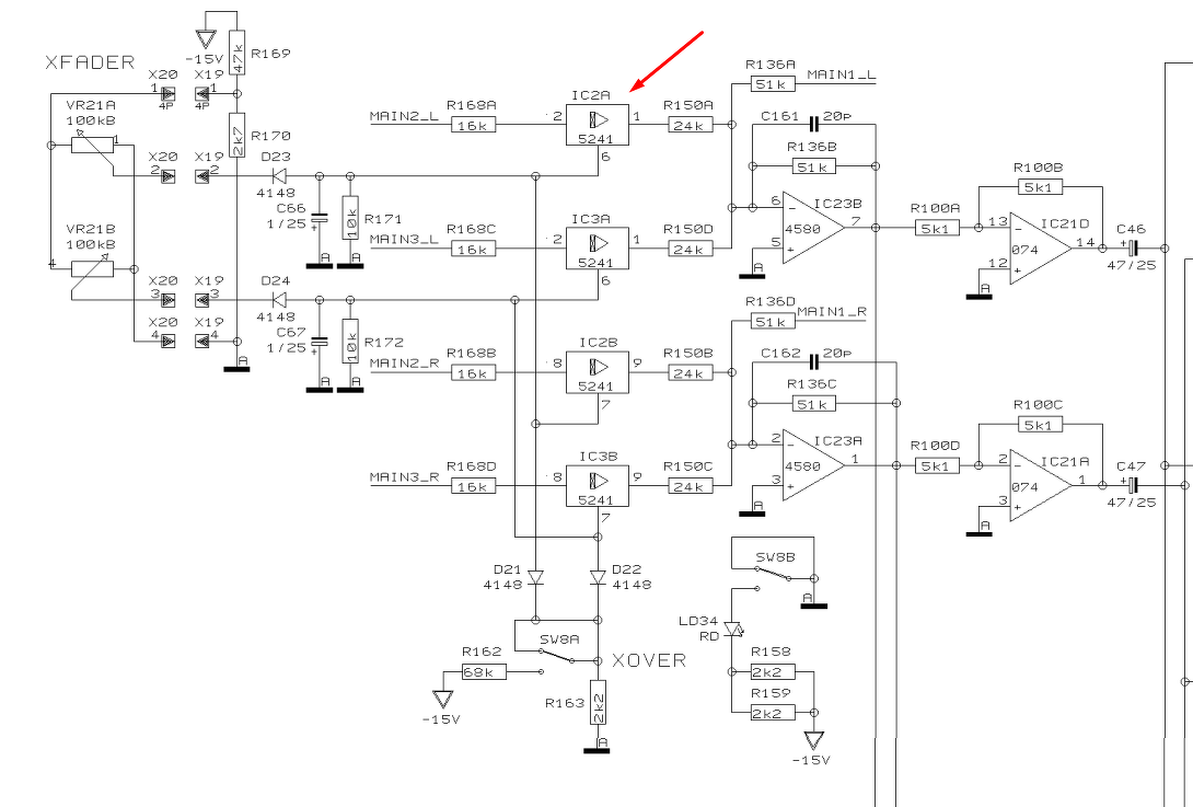

Sziasztok! Egy COOLAUDIO V2164M VCA sistergő zajt produkál. Ha az utána lévő JRC4580-al még tovább is erősítem a jelet akkor zene közben nem zavaró, de ha csönd van elég idegesítő. A JRC4580 hibája szerintem kizárható, mert ha kikerülöm a VCA-t akkor a legnagyobb erősítésnél is csöndes. A típus hibája lehet a sistergés? Esetleg tudnátok nekem egy jobb alternatívát ajánlani? Analog Devices SSM2164-ra gondoltam helyette, de kérdés hogy megoldódna-e a probléma vagy a kapcsolásban okozhatja valami. Csatolom képként a kapcsolás ezen részét. A rajzon 5241 van, de a panelra V2164M IC van ültetve.

Nem kellene sisteregnie, hiszen 120 dB-t ir az adatlap. Azt sem tudjuk mekkora jelet hajtasz át rajta. Lehet, hogy a földelés is rossz. Azért 120 dB már nem játék. Az már sok mindenre érzékeny lehet. Meg sok minden nem ugy van a te rajzodon, mint a gyár ajánlásán. Pl hiányoznak a bemeneti szürök ( 8. Oldal) 500 Ohm/560 pF. A kimenet sem optimális a gyár közvetlen kapcsolatot ajánl te meg 24 kΩ-mal csatlakoztatod a következö fokozathoz. Ezek mind dolgok, amit meg kellene vizsgálni, és csak azután gondolkogni a cseréröl. Az IC GND-jét a bemenetek legközelebbi pontjára kell kötni, ha lehet csillagban direkt a tápbol. Stb Esetleg mutasd meg a NYAKot hogy néz ki.

És minden hibát - legalábbis a rajz szerint, elkövettek amiröl elöbb irtam. ( Amugy a Behringernél ez nem ritkaság, meg az sem, ha valami sistereg a dobozban). Nem hiszem, hogy IC cserével jobb lesz. Ezt komolyan meg kellene vizsgálni mi minden tenne neki jo. Esetleg probáld odaforrasztani a bemenetekre azokat az RC tagokat amit elöbb irtam. Az adatlap kimondottan hangsulyozza. Érdekes modon minden IC-re odabiggysztették a 2x0,1µF hütökondikat a táp lábakra, kivéve a VCA-t, holott ezt is hangsulyozza az adatlap.

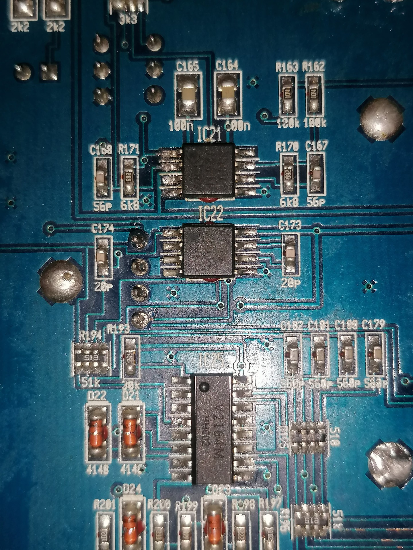

Időközben szétcsavaroztam újra és megnéztem. Megtaláltam az 500 Ohm, 560p párost. Kipróbáltam a táp 100nF-et is, attól nem javult a helyzet.
(Csatolok egy képet a panelről. Meg tudnád mondani, hogy én nézem félre és egyezik a kapcsolási rajzzal, vagy tényleg nem?)

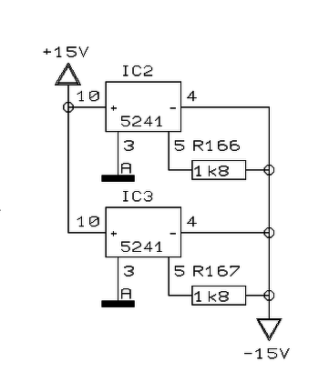

Én is ugy látom, hogy minden ott van aminek kell. A rajz nem stimmel. A rajzon 2 darab VCA chip van IC 2,3 a panelon meg csak 1.
