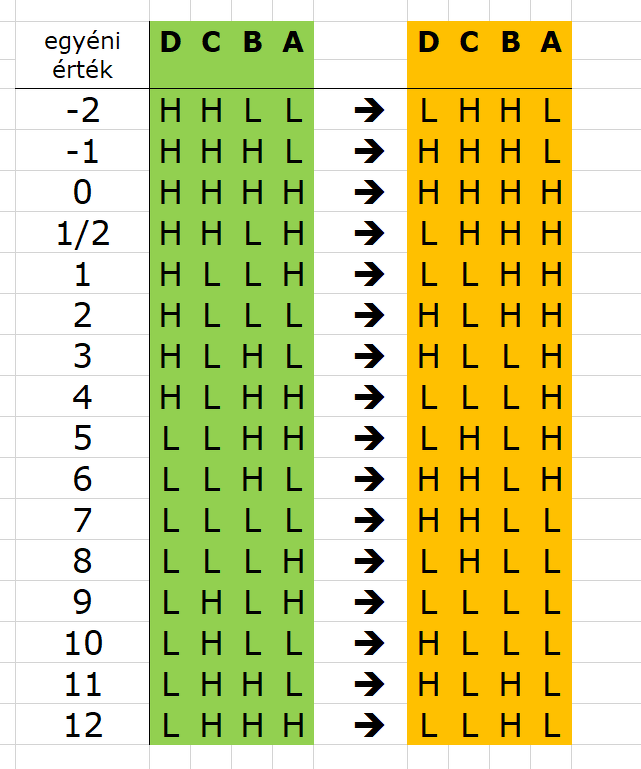

(#) Mzolee hozzászólása Máj 13, 2021 /
Pedálmozgásra 4 bites értékeket kapok egy szenzorról. Ezt egy másik tip. készülékre szeretném átkonvertálni, amely más kódtábla alapján dolgozik. A mellékelt ábrán lévő zöld oszlop értékeire a sárga oszlop értékeit kell hogy kapjam.
Továbbá a az áramköri megvalósítás is más kell hogy legyen feszültségszint ügyileg. Miszerint: a zöld oszlop H értéke szakadásként, az L értéke rövidzárként mutatkozik. Ezzel ellentétben a sárga oszlop H értéke +5V és az L értéke szakadás kell hogy legyen!
Legegyszerűbben hogyan tudnám megvalósítani?
(#) majkimester válasza Mzolee hozzászólására (») Máj 13, 2021 /
Szia, ezt legegyszerűbben egy mikrokontrollerrel lehet megcsinálni, ami mondjuk port change interrupttal figyeli a bementek változását, és ha felhívódik a megszakítás rutin, akkor egy táblázat alapján kiadja a kimenetet.
(#) Gafly válasza Mzolee hozzászólására (») Máj 13, 2021 /
#1 Ahogy irta majkimester, mikrokontroller. De nem kell hozzá megszakitás sem, belső órával pöröghet végtelen ciklusban, akkor faék egyszerűségű az áramkör is, meg a program is.
#2 Eprom. Cimvezetékekre jön a bemenet, kimenetek meg a 8 bit egyik fele. Nem használt bemenetek nem lóghatnak!
# 74154 és egy marék dióda. Tenyérnyi méretű nyák, hanyagolnám...

Mikrokontrollerre kiindulási alapnak példát tudnál beszúrni? Nemtudom a kontroller mit vár mert ugye szakadásom és rövidzárom van a bemenetére.
Kimenetéről gondolom 1-1 tranyóval tudom majd az 5V-okat kapcsolgatni a céláramkör felé?
„Nemtudom a kontroller mit vár mert ugye szakadásom és rövidzárom van a bemenetére.”
Be kell kapcsolni a belső felhúzó ellenállást.
„Kimenetéről gondolom 1-1 tranyóval tudom majd az 5V-okat kapcsolgatni a céláramkör felé?”
Mi a terhelés/céláramkör?
Lehet nem is kell semmi...

Kicsit régimódi technikát mondok. Ha ez a kódtábla fix, akkor egy egyszerű PROM vagy egyszerű EPROM megoldja a problémád. Bemenetként beállítod a címeket kimenetre a megfelelő értékeket beégeted. Személy szerint a processzoros megoldást erre nem erőltetném.

(#) Peter65 válasza Mzolee hozzászólására (») Máj 14, 2021 /
2db 74HC138-ból, egy marék diódából és 4db tranzisztorból is össze lehet rakni amit szeretnél. Ha érdekes lehet, akkor nagyjából lerajzolom.

Egyébként ha szembe kötsz egy 74LS145-öt, meg egy 74LS257-et (vagy hasonló DEMUX/MUX párost), akkor a kettő között tetszőleges táblát össze tudsz huzalozni, és kis megvan egy ezresből.
(#) Peter65 válasza Gafly hozzászólására (») Máj 15, 2021 / 1
Ez nekem nem áll össze fejben. A 74LS145 az egy BCD to decimal dekóder, szerintem az nem jó ide, több darab együttes használata sincs támogatva. A 74LS257 az egy dual bemenetű multiplexer. Nem tudom hogyan gondoltad az összekötésüket, de egy párból szerintem nem logikázható ki a 16 állapot.
Ha a kimeneti jelet multiplexerrel szeretnénk előállítani, akkor szerintem 4db 16 bemenetű multiplexer felhasználásával oldható meg a feladat. Ebben az esetben viszont nem kell az elejére a dekóder, mert a multiplexerek cím (választó) vezetékei lennének a bemenetek. Ezzel az a legnagyobb baj, hogy 16 bemenetű digitális multiplexer nem elérhető egy tokban (persze lehet analógból is építkezni), esetleg kisebbekből felépíthető, mondjuk 4 bemenetű elemekből. Ez utóbbi esetben akkor pl. egy marék 74HC153 kellene.

Abban is igazad van, hogy a 74LS257-et benéztem, viszont a 74LS148 az adatlap 13 oldala szerint kaszkádolható, igy négy tokkal megoldható a feladat.

(#) Hp41C válasza Mzolee hozzászólására (») Máj 15, 2021 /
Elő 4 db Karnaugh táblával, beírni a kimenetek értékeit, lehető legkevesebb és minél nagyobb hurokkal lefedni.
Nem lesz egyszerű áramkör.
Ha a kimenetre olyan áramkör kapcsolódik, ami magas szintre kiadja a +5V -ot, alacsony szintre pedig kikapcsol:
D' = !C*!A + !A*B + !D*!A + D*C*B
C' = D*C + !C*!D*B + !C*!D*!A
B' = C*B + !B*D
A' = D*!C + A*D + D*B
Ahol ! a negálást, a + a vagy és a * az és műveletet jelenti.
... Ha jól csináltam ...
(#) Gafly válasza Mzolee hozzászólására (») Máj 16, 2021 /
Nos akkor szerintem a következő ésszerű megoldások vannak:
#1
TTL (vagy CMOS) IC, 4 db, +4x100nF a tokok mellé a tápfeszültségre (nem fontos, de illik).
1xSN74154
a kettő között huzalozással megoldva az igazságtábla
2xSN74148
1xSN7409
#2
1xPIC16F84
1x100nF a tok mellé a tápfeszültségre
1x10K és 1x220pF az RC oszcillátornak
Programozás:
PORT A -> Kimenet
Port B -> Bement, weak pull up
RC Oscillator
Inicializálás után pörög
- Végtelen ciklusban:
- Belovassa a PORT B-t
- Levágja a felét
- Kiszámolja az igazságtáblát
- Kiteszi PORT A-ra
- Ugrás Végtelen ciklus
Bekapcsolás után nem azonnal ad helyes kimenetet, de szerintem nem nagy gond...
Azt a részét lusta voltam megcsinálni, hogy normális sorrendbe szedem az igazságtáblát, és próbálok benn logikát találni. Mindkét fenti megoldás teljesen univerzális...
