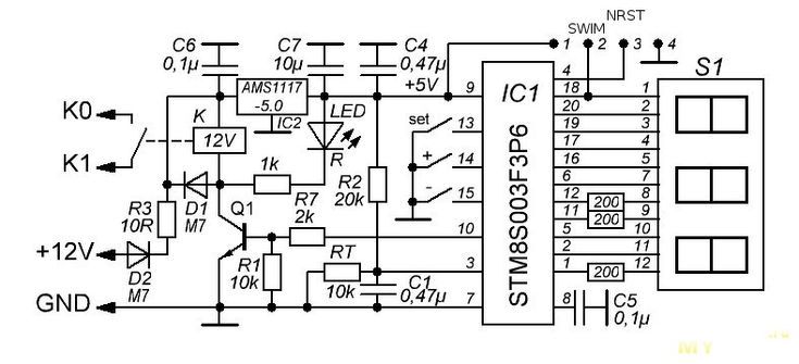

Ez az általam használt kütyü kapcsolása lenne? Nem találom a bemenetet, illetve az a négy érintkezős valami kapcsoló féle, jumper, ilyesmi lenne?
Pedig ott van az. A termisztor az "RT". Meg ott van az átkapcsoló is SWIM és NRST jelöléssel, csak nem Jumper formában. De majd Te visszarajzolod és kijavítod. Nem egy ördöglakat.

Pedig hidd el, ez a kapcsolása csak így rajzolták az érzékelőt.
Az a 4 csatlakozási pont pedig az IC felprogramozásához kell.
Hogy Te mit nézel, arról fogalmam sincs. De ha a képen felrakott áramkört, akkor az pedig nagyon hasonló. Ezt a rajzot a stílusából nézve, valamelyik orosz kolléga rajzolta vissza. Az, meg hogy a nyákra esetleg mi van rászitázva, a kutyát nem érdekli, mert az esetleg idővel változhat. Szemre ez egy kínai cucc.
De ott a termisztor csatlakozója mellett a 20k, a kondi, ot a csati mellett a 12V-nál a dióda a relé diódája. a stabi. a tranyó. Szinte minden látszik. Akkor ez, miért nem az? Ami kamu, amit mértél 10V-ot. Mert szemmelláthatóan egy mikrokontroller van benne, ami 5V-ról megy. Akkor hogy kerülne 10V az érzékelőre, mikor 5V a tápja. Miért kötnék az érzékelőt a 12V tápra, hogy legyen problémájuk a tápfesz változással? Na, itt van az árulás, nem a rajzon.
Néha a kérdésre is válaszolhatnál.. ![]() Ha a mikrokontrollerre gondoltál, akkor még szép. Ha meg hogy a gombok nyomkodva voltak, az meg a témától független. De megpróbálhatod egy panelben benne hagyni a 20k ellenállást (203) és a többiből kivéve, párhuzamosítani. De arra kínosan ügyelni kell, hogy a -12V (GND) közösítve legyen. Mert különben "repülj pújka" lesz.

A 10,3V pedig ha úgy vesszük, "dezinformáció". Mert számomra egyértelmű, hogy a +12V-hoz képest mértél tévesen. Mert most már tudható, hogy a panelen 20k-van az NTC-vel sorba. Így ha a +12V-hoz képest számítjuk akkor 24..25Cfok mellett van meg a +12V-hoz képest a 10,3V. De azt mellőzted, hogy "Bakter tényleg elmértem!". A másik, hogy megkaptad a rajzot és váltig állítod, hogy az nem a Te áramköröd. Pedig szinte biztos hogy az. Nos, ezek tükrében nem helytálló az, hogy.. "Helyette lassan nem a főtéma, a fölvetett problémára a megoldás találása megy, hanem annak bizonygatása, hogy a kérdező milyen luzer"
