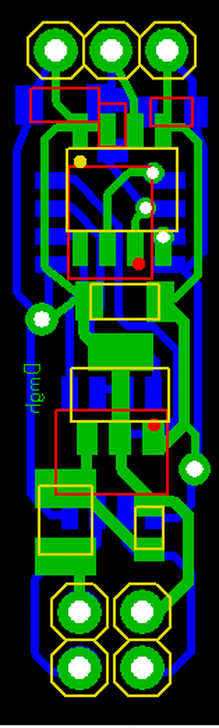

Sziasztok! Sokat játszottam én is az adott szenzorral (szenzorokkal) Ugyanis először az S20-at használtam, újabban be lehet szerezni vízmentes kapszulában 5m vezetékkel Ds18B20-t (2-3$) áttértem erre. A kiolvasás ugyanaz, csak a felbontás jobb. Az utolsó pár oldal vitájához néhány észrevétel. Nem ismerem pontosan a kapcsolást, de a Quartz egy fontos alkatrész lehet, főleg a két érzékelős megoldásban. Én 4db-ot olvasok, ezeket viszont 4066 kapukkal kapcsolgatom. Általában univerzálisan módosítható projektekben használom. Be kellett látnom, hogy az impulzusok idejére rendkivül érzékeny(!),ez az adatlapból tisztán látszik. Miután szkóppal felvértezve próbálkoztam, nem volt gondom. Ami még megjegyzésre kivánkozik, ha 20-30C környékén jól mér az előfordul, hogy 100C környékén nem olvas. Ekkor, még módosítgatni kell az időkön. A modulrendszerű PIC programozás topicban kb fél éve tettem fel működő programokat.
Ha több szenzort akarunk egyidejüleg olyan alkalmazásban, ami mást is csinál még, akkor valamilyen áthidaló megoldással problémamentesen lehet többszörözni. Jelenleg egy Kb 1-30db ig megoldáson dolgozom, hamarosan készen lesz. PIC 12F1840 Uarton továbbküldve (RS485) cím szerint. 10mmx32mm nyákon elfér. 12mm átmérőjű 4:1 zsugorcsőben Pl: Cat6 Utp-vel több 100 méter távolságra is elvihető. Teljes megoldás a már jelzett topicban részletesebben. "Amatőr gyakorlatban" ennél pontosabb, megismételhető hőmérést nehéz csinálni. Mellékeltem egy nyáktervet, ennek egyik oldalán további MAX6675 hőmérés távadás is ki van alakítva. Az van csak beforrasztva amelyik kell... A hozzászólás módosítva: Jan 11, 2016
