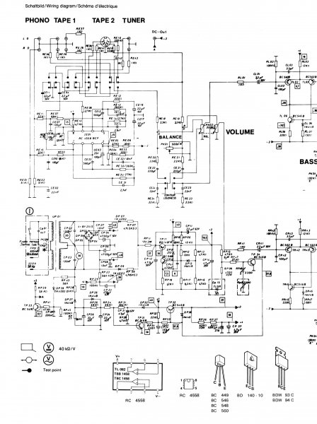

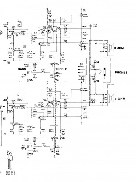

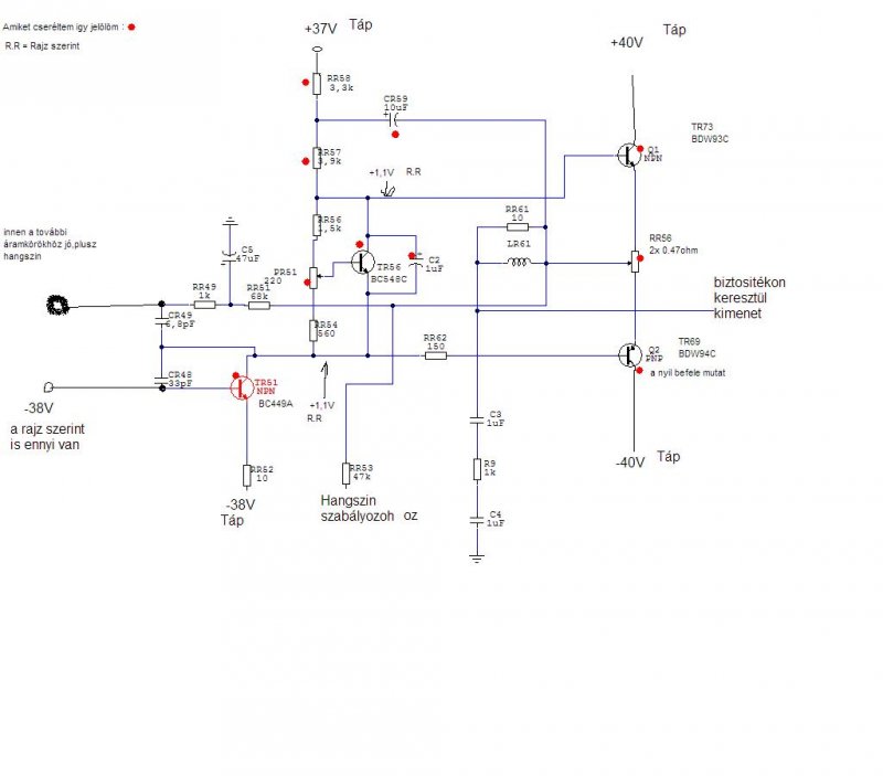

a Teljesítmény tranzisztor vagyis a BDW93c TR73
BDW94c TR69 bázisukon tápfeszültséget lehet mérni holott minden alkatrész jó és ami nem volt jó cserélve lett a kapcsolási rajz szerint amit mellékeltem .Rajz szerint a teljesítmény tranyok bázisán 1,1V van irva . Ezuton kérek segítséget a javításához. Köszönöm mindenkinek a segítségét. Üdv: Pali

Melyik tranyón milyen tápot mérsz? Mindkettőn a pozitívot? Nem cserélted fel őket? A kép tényleg borzalmas. Tessék alaposan leírni ![]() Bye
Hy
A tranyok nincsennek fell cserélve . Mind a két tranyon pozitiv tápot mérek. Ezen a linken meg találjátok a kapcsolást. Az alkatrészek mind jók . A teljesítmény tranyok kívételekor is a táp fesz mérhető a bázison amikor +/-1,1V kellene mérni
A hangszínszabályzó szerves része a visszacsatolásnak. Ott is lehet baj. A többi visszacsatoló elemet is vizsgáld meg, nem szakadt e valamelyik.
