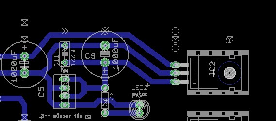

5.8-as Eagle-m van. A board-n lefuttatom a drillegend.ulp-t.
Létrehozza 144-es layer-t, kiírja a furatok listáját, és be is jelöli őket. Tehát korrekt. De elmozgattam az alkatrészt, és újra lefuttattam az ulp. Nem írja felül a layer-t, annak tartalmát, és a layer-t sem tudom törölni. A képen látható az eltérés. Hogy lehet törölni a réteget, vagy annak tartalmát?
Köszönettel

Mint lejjebb írtam, nekem ugyan korábbi verzióm van, de a layer-kezelőben az egész réteget lehet törölni, illetve ha csak a 144-es layert választod aktívnak, és a csoportos kijelöléssel valamennyi, jelölő-furatot kijelölöd, akkor csoportosan is lehet törölni - elvileg.

(#) Sendi válasza gulasoft hozzászólására (») Szept 27, 2010 /
Helló Frankye.
A layer törlését, csak ha üres lenne akkor engedné. (elvileg)
De nem üres, és sem egyenként sem csoportosan nem engedi (nekem) törölni a tartalmát.
Gulasoft: Igazad van, de all kijelölés után minden mozog, kivéve a furatjelölőt. Próbáljátok ki. Egyébként köszönöm.

Még egy dolog eszembe jutott:
Van két olyan réteg, aminek a neve tOrigins, illetve bOrigins. Ha ezek nincsenek bekapcsolva, akkor a lehelyezett dolgok (így önálló pad-ek, alkatrészek, furatok, stb.) nem mozgathatóak, nem jelölhetőek ki. Ezek be vannak kapcsolva Nálad?

Az "ALL" -lal kapcsoltam be az összes réteget. Ha nincs bekapcsolva, akkor az alkatrészt sem tudom elmozdítani. Örülnék, ha egy egyszerű rajzon Te is kipróbálnád. De figyelj mert 2 féle drillegend van. (kötőjeles és kötőjel nélküli). Van egy ötletem, de először kipróbálom.

Sikerült. Te adtad az ötletet. Úgy tűnik, hogy mozgatni nem lehet, ( a jeleket) de törölni most sikerült. Eddig minden réteget kikapcsoltam, majd a 144 -est bekapcsoltam és próbáltam törölni. Nem sikerült. Most még bekapcsoltam a tOrigins-t és a bOrigins-t pluszba, és így engedte kitörölni az egészet. Köszönöm a segítségedet, remélem többeknek is tanulságos volt.

(#) elektrocad válasza Sendi hozzászólására (») Szept 27, 2010 /
Üdv Sendi és Frankye,
„Most még bekapcsoltam a tOrigins-t és a bOrigins-t pluszba, és így engedte kitörölni az egészet.”
Az Origin kifejezés értelme, hogy abban a pontban van az adott objektum megragadási és elhelyezési pontja - úgy is mondható, hogy az az objektum referenciapontja. Tehát ha a tOrigins és a bOrigins rétegek ki vannak kapcsolva, nem lehet az objektumot mozgatni.
