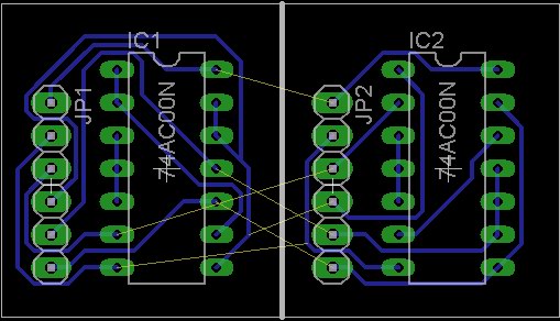

(#) toreki válasza Rocsli hozzászólására (») Okt 25, 2010 /
A kapcsolási rajzot úgy tervezed meg, hogy a két panelra kerülő alkatrészeket könnyű legyen elkülöníteni. Ezután minden vezetékre felpakolsz két csatlakozót (pl. pinhead 1x1, de a példában 6x1 van), lehetőleg olyan névvel, hogy a panelon könnyű legyen sorba rakni őket.
A panelon rajzolsz két téglalapot a dimension rétegre, ezek lesznek a panelek keretei. Ha nem keretezed be teljesen a panelokat, akkor a keret vonalai között elkezdi összekötni őket. Ezután felpakolod a pineket úgy, hogy a panelok egymás fölé/mellé helyezve passzoljanak. Feldobod az alkatrészeket a megfelelő panelra, és már mehet is a huzalozás.
Ha te nyomtatod/maratod a panelt, akkor ennyi elég, ha gyártatod, akkor lehet, hogy a pinek közötti vezetékeket utólag törölni kell a sémából. Vagyis akkor a csatlakozókat is szét kell válogatni a sémában.
(#) Rocsli válasza toreki hozzászólására (») Okt 25, 2010 /
Rendben . Köszönöm így fogom csinálni.
