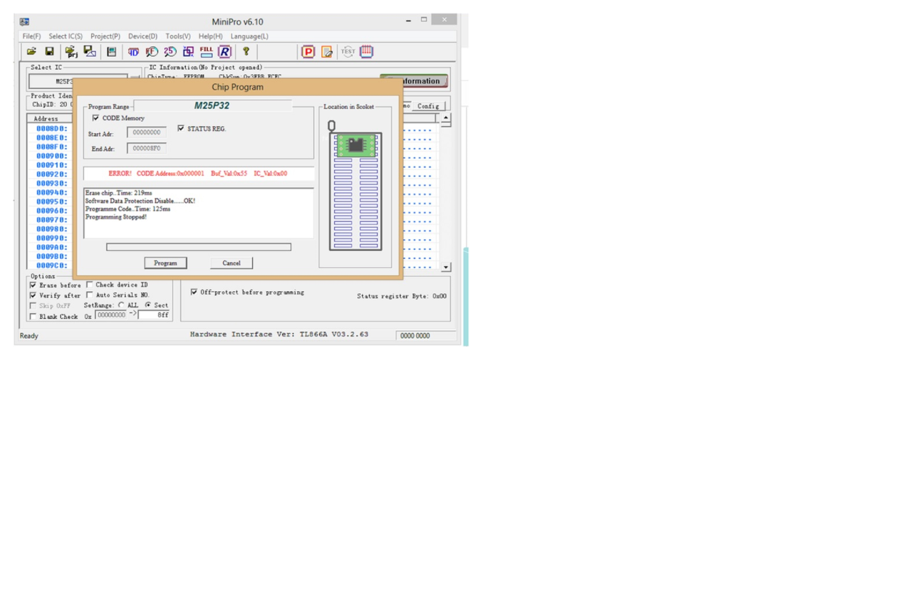

Üdv! Segítséget kérnék. Van egy tl866A programozóm ami az eszközlistája alapján tudja kezelni az ST gyártmányú m25p32 flash memóriát. Viszont miután csatlakoztatom (vezetékkel forrasztva tüskesorra, úgy a programozóba) már az ID olvasásnál gond van (ID:20 00 00), ha elkezdem írni id azonosítás nélkül akkor sem megy végig. A memória a helyén működik gond nélkül, tehát gondolom nem hibás, viszont most új tartalmat kellene ráírnom. Lenne valakinek ötlete?
A hozzászólás módosítva: Feb 6, 2015
Nem ismerem a programozót, de kínáld meg egy 100 nF-es és egy 4.7 µF-es kondival a táplábaknál. Én jártam már így igaz az légszerelt vezetékeléssel bekötött SPI flash volt.
tehát ha jól értem akkor a Vcc és a Vpp (write protect) láb és a Vss közzé tegyek kondit. Melyikhez melyiket?
Mindkettőt tedd a Vcc-re. A Vpp kérdéses. Milyen hosszú a vezeték a memória, és a programozó között?
Ha a kondenzátorok nem segítenek, akkor a lehető legrövidebb kötésekkel próbáld megoldani. A szoftver nem tud alacsonyabb sebességgel dolgozni?
Köszönöm szépen a segítséget, kihagytam a vezetékeket, ellenállás lábait forrasztottam a lábaihoz és így gond nélkül (+koni nélkül) írja, olvassa
