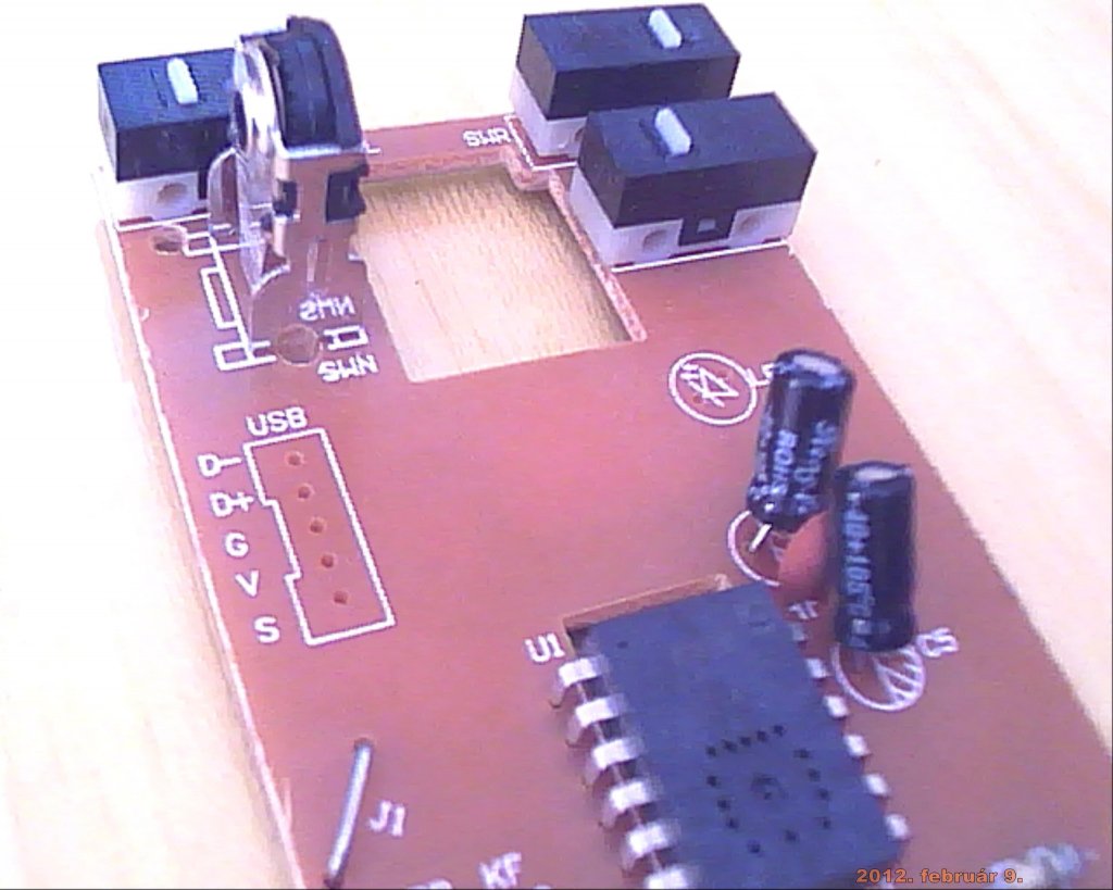

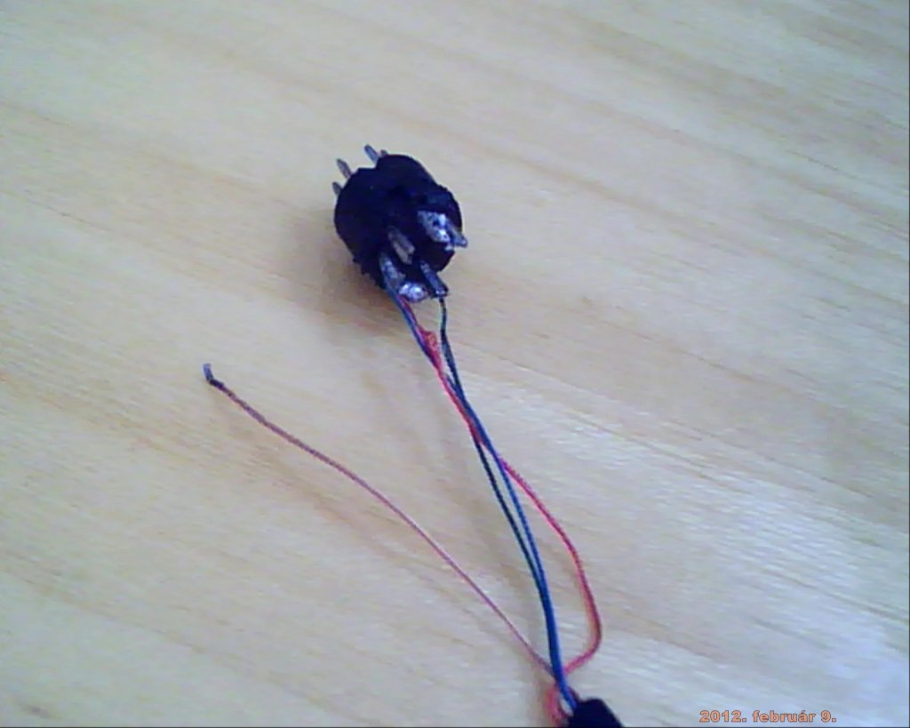

(#) Zseni hozzászólása Feb 9, 2012 /
Van egy Optikai egerem, és nem tudom a vezetéket bekötni sem a nyákra sem a dugóra.
Ezzel kapcsolatban kérek segítséget.
Nem tudom mennyire látszik de piros zöld kék arany a vezeték színei.
Mellékelek egy linket de ez sem színek szerint van.
Köszi.
