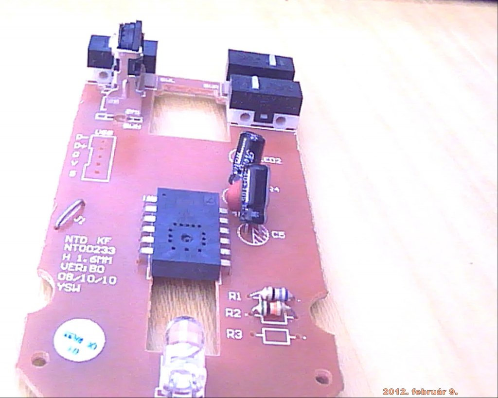

Van egy Optikai egerem, és nem tudom a vezetéket bekötni sem a nyákra sem a dugóra. Ezzel kapcsolatban kérek segítséget. Nem tudom mennyire látszik de piros zöld kék arany a vezeték színei. Mellékelek egy linket de ez sem színek szerint van. Köszi. Bővebben: Link
Sziasztok.Kaptam egy egeret de le volt szakadva a szál és nem tudom h h kell visszakötni el van látva jelekkel csak nem tudom h melyik-melyik D C V(tápfesz) G(föld) de a másik kettőt nem tudom......úgy kötöttem be h D-fehér,C-zöld, de nem működik...de ha megforditom akkor sem...ha bedugom világit a piros led de nem csinál semmit....nem reagál semmire.Segitsen valaki ha tud...annyira nem fontos de szeretek bütykölni
