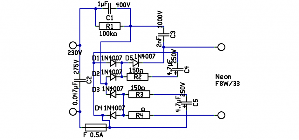

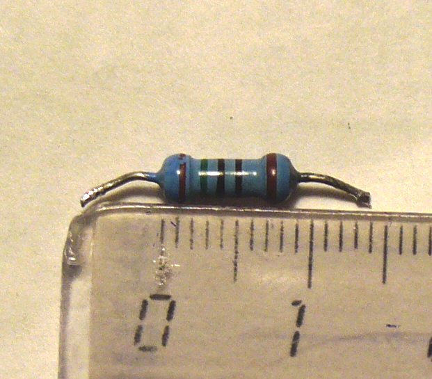

A munkalámpámban elégett egy ellenállás. Valaki tudna segíteni hogy mekkora értékű és teljesítményű lehetett benne./ R4/ Az R2 és R3 is megszakadt, de méretük akkora mint az R4-é. Köszönöm. |
