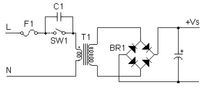

(#) slave557 hozzászólása Aug 10, 2009 /
Adott 30v-os váltóáram, ebből szeretnék egyenáramot csinálni, hogyan tudok?
(#) lapose válasza slave557 hozzászólására (») Aug 10, 2009 /
szia!
Pl. így:

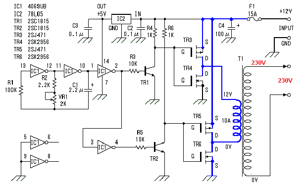

(#) istdavid hozzászólása Márc 11, 2010 /
Mennyire könnyű szerintetek egy olyan kütyü elkészítése mely a napelemeimből kijövő 230V - 1A körüli egyenáramból csinál váltóáramot. Szóval a feszt nem kéne változtatni! Kerestem ilyen kapcsolást mindenhol, de sehol sem találtam, még csak ötlet szintjén sem! SEGÍTSETEK!! Várom válaszotok!
(#) kadarist válasza istdavid hozzászólására (») Márc 11, 2010 /
Egyszerűbb lenne 12Volt-ból csinálni 230-at. Erre ebben a topicban is van példa: Áramátalakító
De persze nincs elvi akadálya a nagyobb feszültségből való átalakításnak.

(#) Bell válasza istdavid hozzászólására (») Márc 11, 2010 /
Ha valóban nem változna a feszültség, 4 darab FET -el és egy aluláteresztő LC szűrővel meg lehetne oldani a dolgot.
A FET-ek századmásodpercenként fordított polaritással kapcsolgatnák a kimenetre az egyenfeszültséget.
A kapott négyszögjelet az aluláteresztő közel szinuszosra símítja.
Apró gond, hogy így csak kb. 155 Voltos váltófeszültséged lesz.
