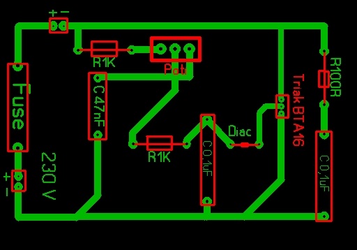

(#) crazybob hozzászólása Jan 23, 2013 /
Nekem az lenne a kérésem, hogy aki jobban ért az univerzális (szénkefés) motorok szabályzásához mint én, azaz mindenki, vessen egy pillantást a tervemhez, amivel szeretném a fordulatszámát csökkenteni. A motor egy ETA porszívó motorja.
Paraméterk:
230V AC
1,2 A
1000W (bár ez elég vicces)
(#) kadarist válasza crazybob hozzászólására (») Jan 23, 2013 / 1
A triak középső lábára van kötve a diak, ez nem jó így. BTA16 bekötés: Bővebben: Link
(#) crazybob válasza kadarist hozzászólására (») Jan 23, 2013 /
Módosítottam, remélem így már jó. Diac megy a gate-re.
A hozzászólás módosítva: Jan 23, 2013
És még annyit szeretnék kérdezni, hogy mennyire baj, ha véletlenül felcserélem a polaritást a bejövő részen? Kell, vagy lehet oda tenni valamit ez ellen pl.: dioda kapcsolót vagy valamit?
A bemeneten nincs polaritás, mert váltakozóáramról van szó. A hálózatnak fázisa és nullája van, ahol a nulla le van földelve. Az áramkör működése szempontjából mindegy, hogy a fázis melyik kapocsra kerül.
