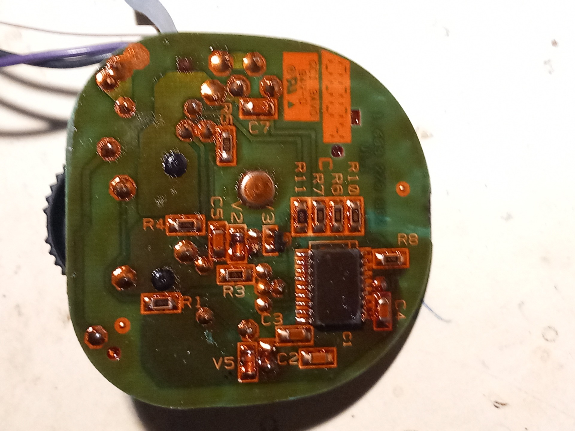

A motort is át lehetne tekercselni (még jobb is lenne tőle), a tekercselő is igen ritka és drága. BOSCH dekopír fordulatszabályozóSziasztok !BOSCH GST 100CE dekopír fűrészem van, aminek elromlott a ford. szabályozója. Konkrétan kb. minden tizedik bekapcsolásra elindul. A kapcsoló jó.(szétszedtem a gépet, kimértem) A kérdés, hogy más hasonló gép fordulatszabályozója jó lenne-e hozzá ?(a mechanikai beillesztést megoldom) A gyári cikkszám szerinti alkatrészt én csak orosz oldalon találtam. A javítás szerintem esélytelen, mert valamilyen cél IC van benne. (Ha gondoljátok lefotózom)

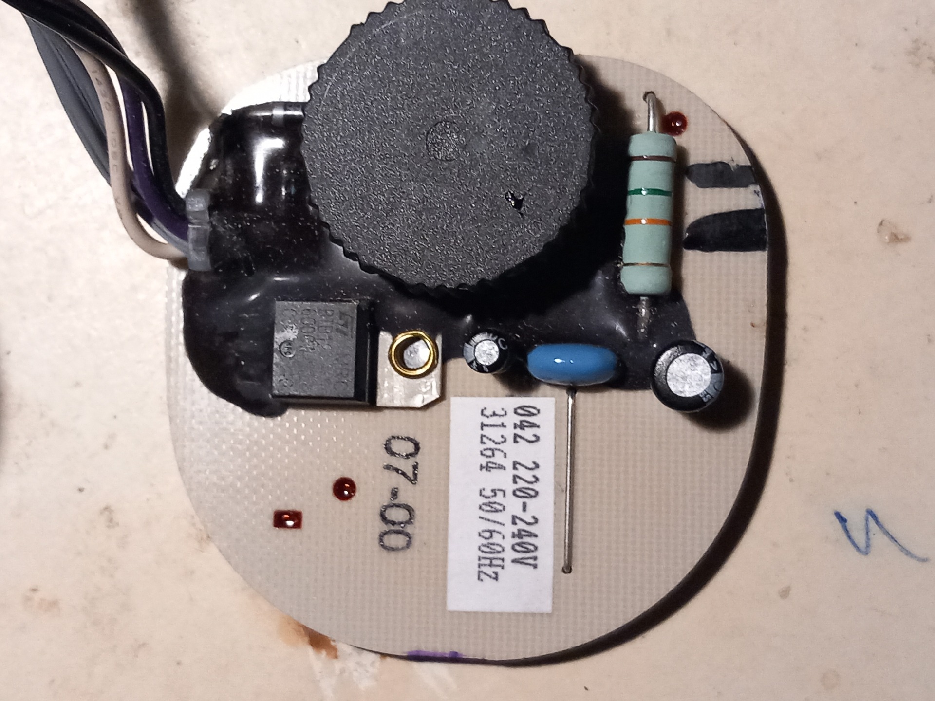

Szia! A panel másik oldalán nincs véletlenül egy nagyobb kondenzátor és ellenállás ami a szabályzónak állítja elő a tápfeszültséget?
Íme a szabályozó panel, A és B oldal.
A 15kΩ-os ellenállás, a "kék" kondenzátor(?) és az elektrolitok is, a triak, és a műgyantával fedett rész alatti alkatrészek (diódák) vizsgálata volna fontos, hogy melyik vagy melyek lehetnek a hibásak. A kék színű alkatrész ha kondenzátor volna annak az értéke lehet, hogy már nem olyan ami rá van írva.
Ez a felrat van a "kék" alkatrészen. Kerámia rezonátor lenne ?

Az a kék alkatrész az egy 4MHz-s rezonátor lenne és talán három lába van.
Az alsó oldalon látni is a 3 lábat. R3 ellenállás mellett. A 4 láb középen az IC alatt átmenő drót.
A IC-re ez van írva:
F 2607230012 Ver: 1.0 9737564 ... de csak ezeket hozza róla. Ha képre keresek vagy annak egy részére akkor sem hoz konkrétabbat ami előbbre vinné a dolgot. |
