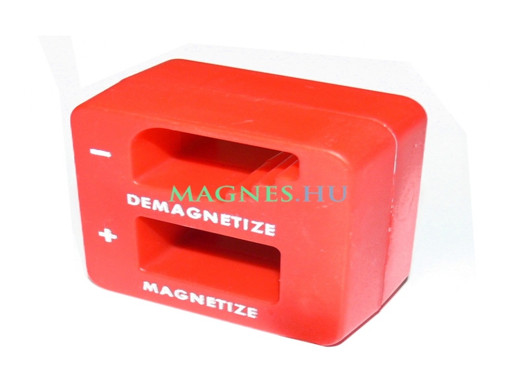

(#) Kari55 hozzászólása Dec 14, 2012 /
Üdv mindenkinek!
Lehet nem jó helyre írok, (akkor bocs) de nem találtam megfelelő témát.
Igaz hogy nem képernyőt szeretnék de-magnetizálni, hanem pl. csavarhúzót, csipeszt, stb...
Én ilyet (melléklet) próbáltam úgy, ahogy a leírásában is szerepel de nem csinálja amit kellene. Lehet hogy nem jó a szerkentyű?
A hozzászólás módosítva: Dec 14, 2012
(#) Kari55 válasza (Felhasználó 13571) hozzászólására (») Dec 14, 2012 /
Köszi, értem én, de ezzel a linkelt le-mágnesezővel is lehet? mert nekem még sehogy sem sikerült, akár hogy csináltam, sőt, talán még jobban mágneses.
Hát, igen, én is olvastam, hogy nyitott E-vasmaggal lehet ilyett csinálni, de nincs olyan trafóm ami alkalmas lenne erre. Esetleg egy régi szünetmente tápegység trafója, csak sajnálom szétszedni.
Ja, és ezzel a húzogatás módszerrel hozzáérhet a szerszám a mágnes falához, vagy nem?
Mire tekerve a rezet? Vasmagra, vagy grafitrúdra, esetleg egy ceruza...,?
Ok, ki próbálom egy műanyag spulnival, remélem sikerül megtekerni, majd írok a fejleményekről.
Köszi.
(#) bbalazs_ válasza Kari55 hozzászólására (») Dec 14, 2012 /
A legegyszerubb a pillanatpakaval demagnetizalni. Az egy elektromagnesnek felel meg.
Odadugod, paka bekapcsol es szepen lassan elhuzod onnan.
(#) Kari55 válasza bbalazs_ hozzászólására (») Dec 14, 2012 /
Köszi, ezt is ki próbálom
Apropó! hova tegyem? a hegyhez?
Nem működik a szisztéma...
Igen. Leven az a 'nullamenetes' tekercs.
Jo sokaig kell csinalni, szoval fel kell aldoznod egy hegyet.
