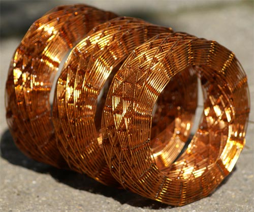

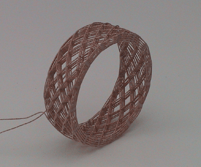

Sziasztok,egy rókavevő építésénél járok és az a helyzet,hogy egy 6mm-es ferritrúdra kell 0.8mm-es zománcozott rézhuzalból 400 menetet csinálnom méhsejttekercseléssel,de mi az a méhsejttekercselés és hogyan kell?
(a kapcsolásban fojtótekercsként szolgál)
(#) kadarist válasza davidovics hozzászólására (») Dec 2, 2010 /
Itt láthatsz méhsejt-tekercset: Bővebben: Link
(#) davidovics válasza kadarist hozzászólására (») Dec 2, 2010 /
És hogyan kell csinálni?(alapvetően nem vagyok kezdő,de ezt nem tudom)

(#) Abukodonozo válasza davidovics hozzászólására (») Dec 2, 2010 /
Tudom, hogy néha nem szabad hinni a "fénykapunak", de itt szerintem elég rendesen le van írva: Bővebben: Link.
(#) lapose válasza davidovics hozzászólására (») Dec 2, 2010 / 1
Tessék!
Egy kis segítség a készítéshez: Bővebben: Link
(#) lapose válasza Abukodonozo hozzászólására (») Dec 2, 2010 /
„nem szabad hinni”
Az kosárfenék tekercs, de igazad van az is ugyanerre a célra készül..
(#) proli007 válasza davidovics hozzászólására (») Dec 2, 2010 /
Ehhez a művelethez, valaha külön tekercselőgépet készítettünk.. De a szálvezető és a tekercselő között volt egy áttétel, aminek folyamatosan állítható volt az áttételi része. (két kúpkerék) A tekercselési szélességet meg egy állítható excenter tárcsa mozgatta. (Ha jól emlékszem, mert már 40 éve volt)
üdv! proli007
(#) davidovics válasza lapose hozzászólására (») Dec 2, 2010 /
Köszönöm a válaszokat,de még annyi kérdésem volna,hogy a tekercshez jó-e a lakkozott rézhuzal a zománcozott helyett?
Jó lesz.

(#) gkari válasza davidovics hozzászólására (») Dec 2, 2010 /
Persze, hogy jó, hiszen ugyanaz.Ez a zománc nem az a zománc, ami gyerekkoromban a Bonyhádi zománcozott bilin volt.
