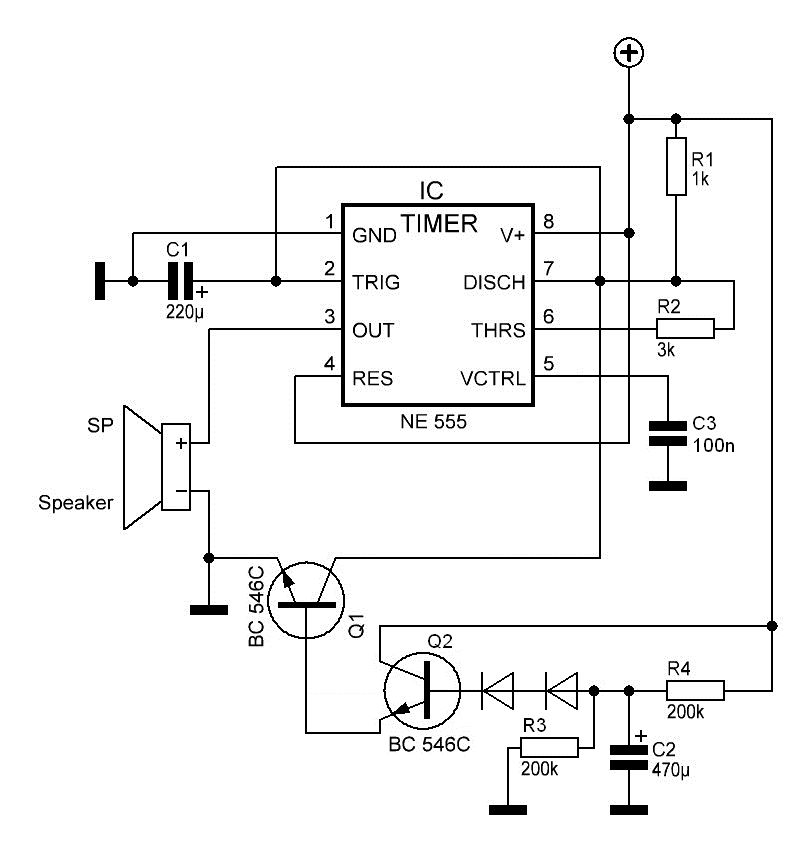

Mikor a kapcsolás megkapja a tápot a zümmer elkezd csipogni majd, ha kinyitott a tranyó akkor földre viszem a 7. lábat és innentől kezdve sípol.
A rajz most sem a legszebb, de remélem érthető.

(#) oleg53 válasza blackdog hozzászólására (») Ápr 23, 2011 /
Hmm. Igazából a rajton a Thres és Trig lábat húzod le, de így is ugyanolyan jó lenne.
A tranzisztor nyitásának megoldása továbbra sem elegáns, de ha működik...
Szóval grat.

(#) blackdog válasza oleg53 hozzászólására (») Ápr 23, 2011 /
Nem elegáns...
Tudom, de tőlem egyenlőre ennyi telik. Ezért is mondtam, hogy nem tudom milyen kapcsolástechnikai hibák vannak benne. Ha tudsz légyszíves javíts, hogy tanulhassak.

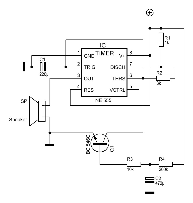

Ezt most megszívtam, mert újabb IC nélkül nem nagyon tudnék rajta javítani.
Max ennyit. Így elvileg valahol 50 másodperc körül van az időzítés, és elvileg stabilabb. Gyorsításhoz lehet csökkenteni C2-t, vagy R4-et és R3-at. R3 lehetőleg ne legyen kisebb R4-nél.
De annyira nem vagyok nagy májer az ilyesmiben, szóval nem halálbiztos, hogy ez jobb megoldás.

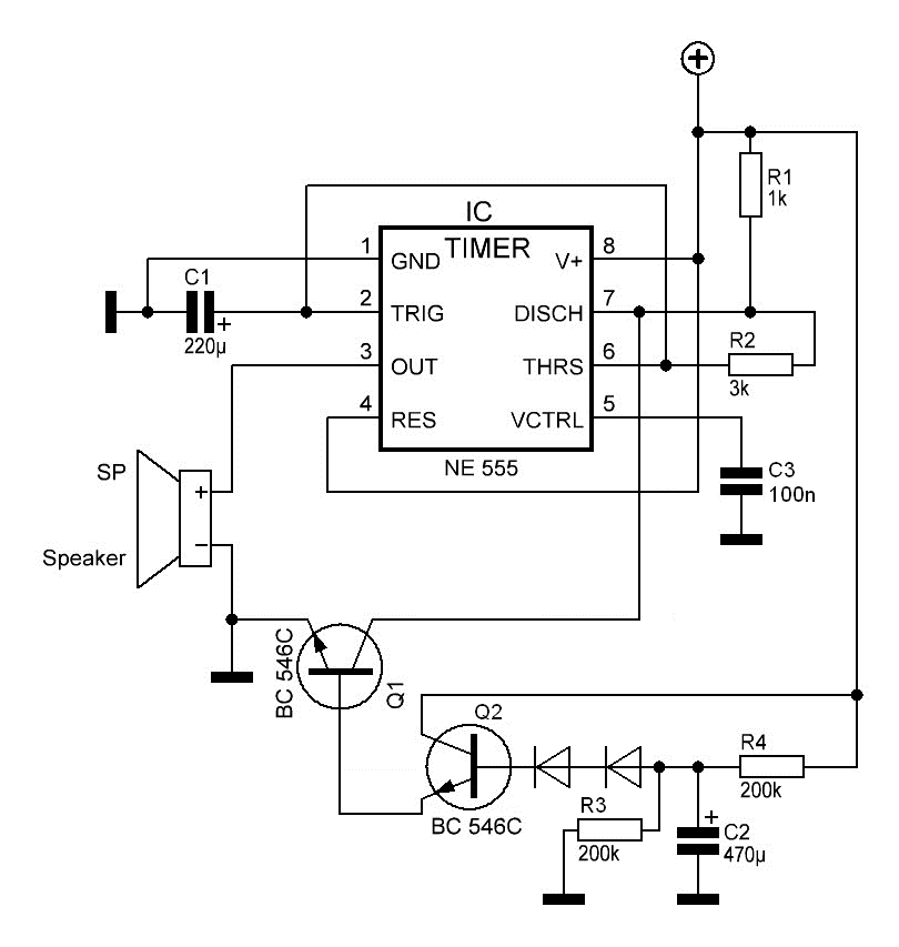

(#) oleg53 válasza oleg53 hozzászólására (») Ápr 23, 2011 /
Na nézd már, hát nem elrontottam!
Remélem, mást nem néztem el.
