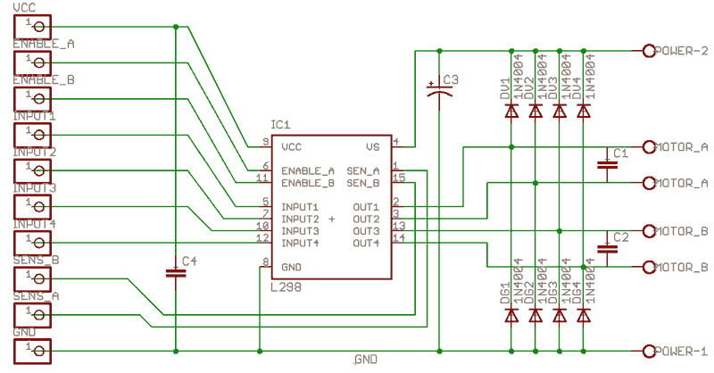

Sziasztok Egy L298 as H híd ic 5V-os bemenetére adhatok 3.3V ot? és mi az a Current sensing láb?
(#) lapose válasza David.zsombor hozzászólására (») Máj 8, 2011 /
Az adatlapban benne van, hogy melyik lábára mekkora feszültséget köthetsz. A current sensing láb a híd áram mérésére szolgál.

(#) David.zsombor válasza lapose hozzászólására (») Máj 8, 2011 /
Tudok angolul csak érdekelne hogy mire jó. sokszor le van kötve a földre.
Arra jó, hogy túláramvédelmet tudsz vele csinálni az áramkör részére.
(#) David.zsombor hozzászólása Máj 8, 2011 /

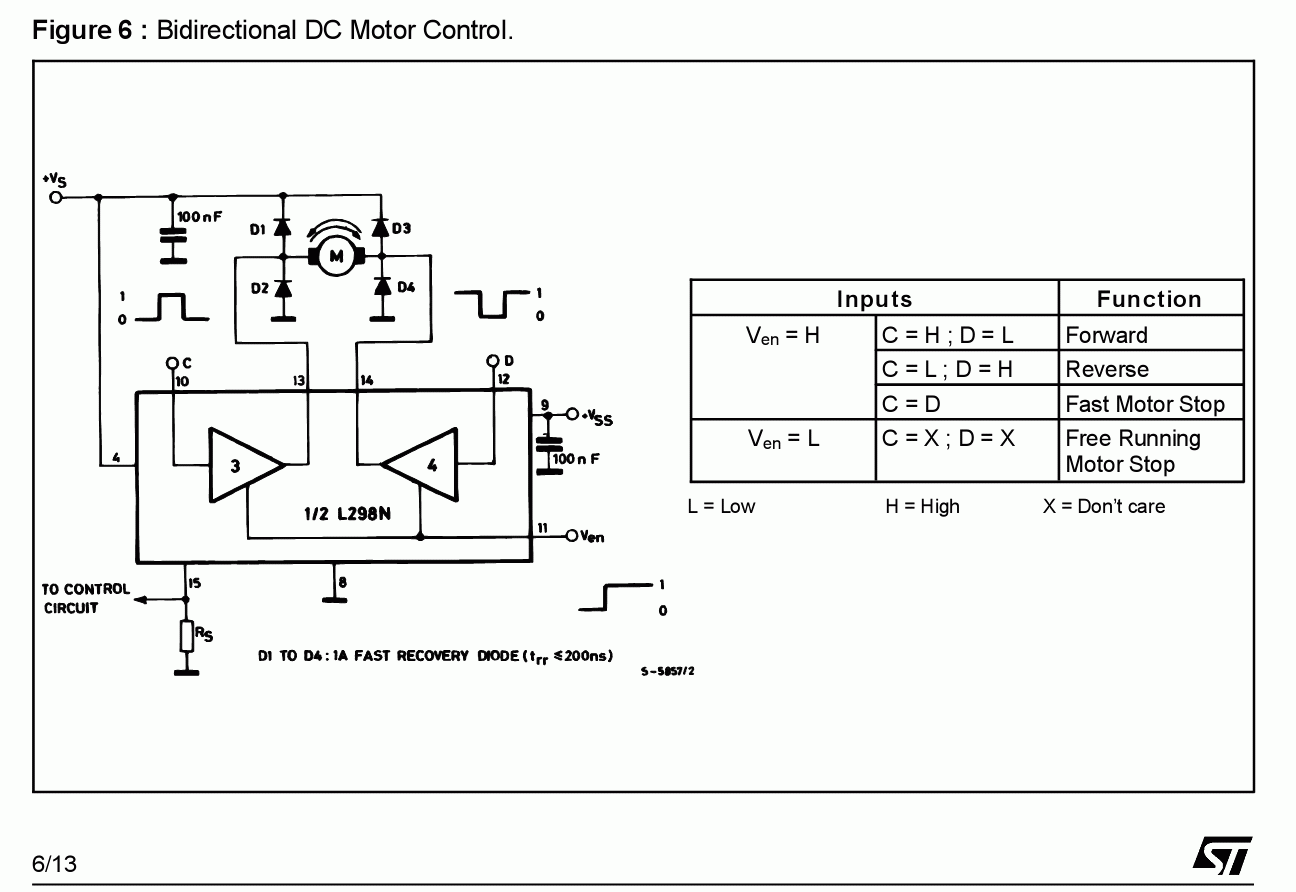

Ahha. És az enA és enB re kell adni a pwm jelet? vagy a 4 in közül valamelyikre?
Katalógus 6. oldal.
Ezt tudom. De akkor ezeket a lábakat kell PWM-el vezérelni?
Ezt írtad:
„Ezt tudom. De akkor ezeket a lábakat kell PWM-el vezérelni?”
Ezek szerint nem tudod. Több megoldás is lehet, attól függ, hogy az üzemmódok közül mennyit, és milyen módon szeretnél használni. A legegyszerűbb, ha a C,D lábakkal kiválasztod az üzemmódot, és az engedélyező bemenetet vezérled PWM jellel. Bár tegyük hozzá: Ezt az IC-t nem feltétlenül PWM vezérlésre találták ki.
Tehát: Akkor a 4 in lábbbal a motorok ki/be kapcsolását vezérlem az enable lábakra pedig adom a PWM-et? Vagy az jobb ha az en lábakat felhúzom az 5V ra és a PWM-et a 4 láb közül mindig a megfelelőre adom?
Az attól függ mit szeretnél, illetve milyen vezérlő jeleid vannak. A 2 in bemenetet is mindenképpen vezérelni kell, és az engedélyező bemenetet is. Ha nem akarsz minden üzemmódot használni, pl. csak egyet, akkor a 2 in bemenetet kötheted fixre, az en bemenetet pedig vezérelheted PWM jellel. Ha több üzemmódot, vagy léptető motort akarsz vezérelni bonyolódik a helyzet.
Jó most elolvastam fizikus cikkét is és összeállt a kép. De ha az en bemeneteket nem akarom majd használni akkor felköthetem a +5V ra? Mert egyelőre elég lesz nekem olyan progit írni ami csak simán ki be kapcsolja a két motort.
