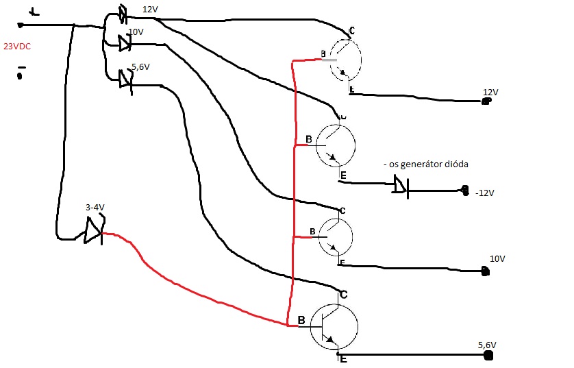

Hello.Valami oylan kapcsolást keresek ami 23VDC-ből csinál nekem +12V-ot +10V-ot és +5,6V-ot.
Arra gondoltam hogy a 23V ból megfelelő zenerrel lehetne csinálni a megfelelő feszt.Viszont ha jól tudom akkor az 1W-os zenerrel ha csinálok 12V-ot az csak 1w ot fog adni.Viszont ha tranyó kapcsolná a kimenetre az új feszültségeket akkor már bírná a terhelést.
Valaki tudna egy ilyen kapcsolást esetleg egy rajzot csinálni?HA egy áget megrajzolna a zenerrel meg a tranyóval akkor azt már tudom levetíteni a többire is.
Előre is kössz.
(#) lapose válasza peter1995 hozzászólására (») Máj 8, 2011 /
Stabkockával miért nem jó?
(#) peter1995 válasza lapose hozzászólására (») Máj 8, 2011 /
De vannak ilyen feszültségekre stabkockák?MErt +-12V-os van azt tudom de 5,6 meg 10V-os???Bár tényleg könnyeb mert az átadja a teljesítményt.
Csináltam egy rajzot de szerintem nagyon nagy hülyeség
A rajzod totál rossz!
Olvasd el előbb ezt: Bővebben: Link
Tudtam azért mondtam hogy hülyeség.CSak valami iylen lenne az elképzelsés.PErsze nem így.
Hát szerintem stabkocka lesz.Borda van amire rátudom rakni szóval...
Az IC-ket elkell szigetelni egymástól vagy mehet közös bordára is?
A -12V így is cinkes lesz, ahhoz kicsit bonyolultabb kapcsolás kell.

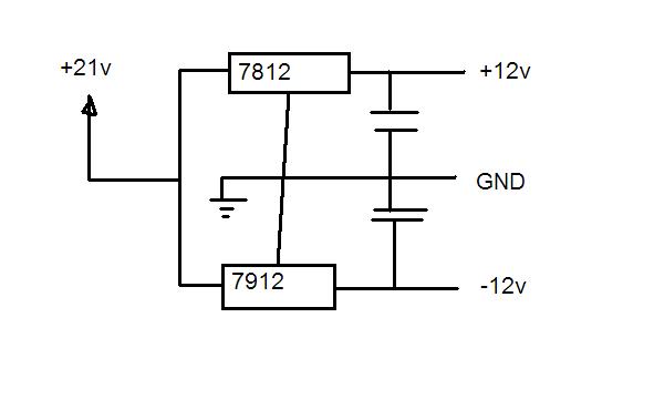

(#) David.zsombor válasza lapose hozzászólására (») Máj 8, 2011 /
meegoldható most nem találom a kapcsolást de egy 7812 meg egy 7912 kell hozzá.
(#) lapose válasza David.zsombor hozzászólására (») Máj 8, 2011 /
Keresd erősen. Már csak azért is, mert 12+12=24, az több mint 23, és a veszteségekről még nem is beszéltünk.
(#) David.zsombor válasza lapose hozzászólására (») Máj 8, 2011 1 /
Így volt csak még a bemenet is szűrve volt 100nf-el megy 1000 µF -el meg a kin is volt 2X2 kondi ugyanekkorák.
(#) kadarist válasza David.zsombor hozzászólására (») Máj 8, 2011 /
Ez így nonszensz. A pluszból nem lesz mínusz semmilyen stabkockától sem.

(#) peter1995 válasza lapose hozzászólására (») Máj 9, 2011 /
Dedede.+-23V van.Ezt elfelejetttem bocs.
Kell valami szigetelés az IC-k közé?
(#) lapose válasza peter1995 hozzászólására (») Máj 9, 2011 /
A 78xx kockáknak a középső lába a föld, őket lehet közvetlenül a bordára rakni, a 7912-őt szigetelni kell a többitől, persze, csak ha közös bordára rakod őket.
Ha mindegyiket, vagy csak a 7912-őt külön bordára rakod nem kell szigetelni őket, de akkor a bordákat kell szigetelten rögzíteni.

(#) kadarist válasza David.zsombor hozzászólására (») Máj 9, 2011 /
Vagy középleágazásos trafót használsz, vagy valamilyen kapcsolóüzemű megoldással kell előállítanod a negatív feszültséget.
