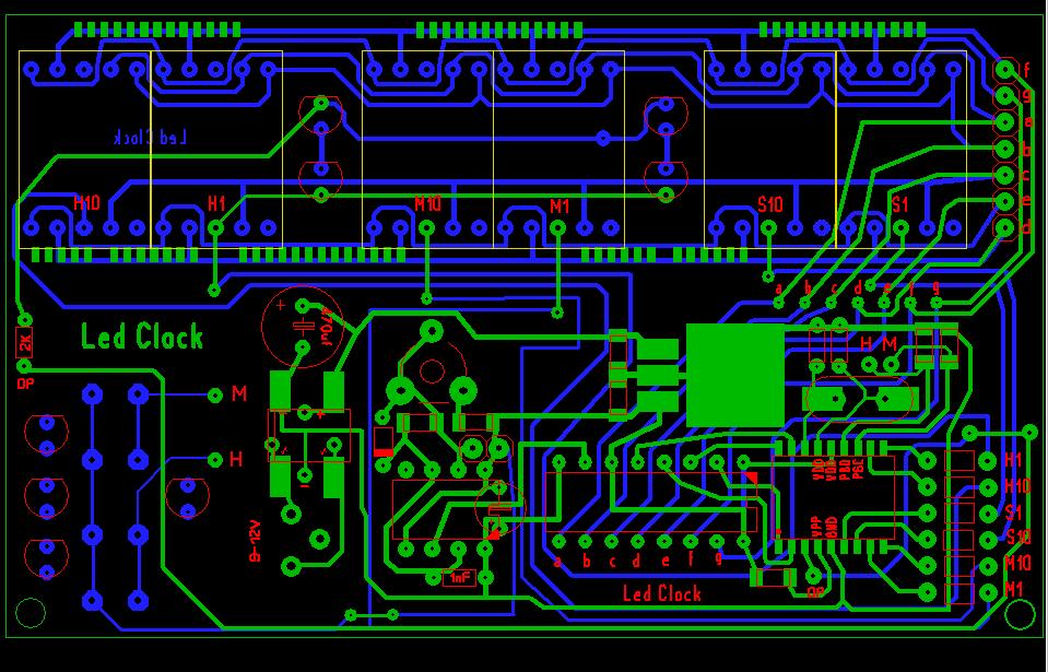

(#) Ricsi89 válasza janikukac hozzászólására (») Dec 24, 2011 /
Egy nyáktervet tudsz mutatni? Hátha találok rajta valami hibát.

(#) janikukac válasza Ricsi89 hozzászólására (») Dec 24, 2011 /
Sajnos csak így adhatom, mert a terv nem az én művem....

(#) Ricsi89 válasza janikukac hozzászólására (») Dec 24, 2011 / 1
4543-as IC 14-15-ös lába fel van cserélve! F és G szegmens kicsit fura, de a gyártó nem sorba rakta mindet, hanem a G és F szegmenset felcserélte. A nyák készítője bele is esett ebbe a hibába.
Tényleg vicces, hogy ha már szépen sorban kezdik, akkor miért kell felcserélni az utolsó kettőt. A B C D E G F
Akkor most mit tegyek??
Megmondtam a megoldást, ennyi már csak nem fog ki rajtad. Elvágod a fóliát valami hozzáférhető helyen és felcseréled a kettőt két kis darab vezetékkel, szépen esztétikusan. Észre sem lehet majd venni.
Mán' még' is ! Köbi Zolinak meg üzenem, hogy nem én bénáztam, és még jó, hogy nem adtam fel !!! Köszönöm Gergely a segítséget, kellemes ünnepeteket, jó pihizést !!!
Nincs mit. Egy ilyen kis apró tervezői hiba hogy ki tud fogni az emberen.
Én múltkor magamon fogtam ki, elrontottam egy nyákot, persze egyből 4-et gyártottam belőle, majd beültetéskor vettem észre, hogy valami nem jó, de sikerült korrigálni.

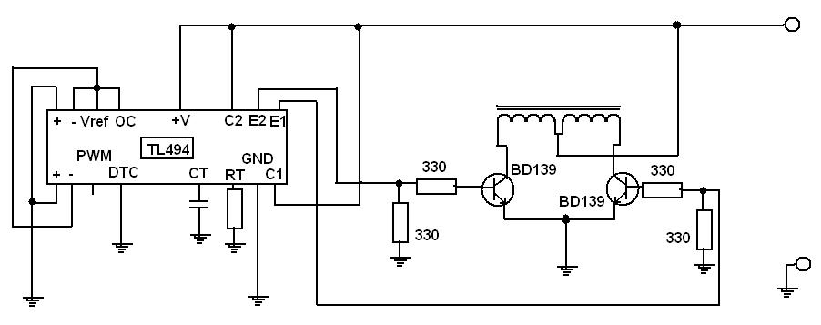

(#) Izeg. hozzászólása Dec 24, 2011 /
Sziasztok, kellemes karácsonyt mindenkinek!
Az lenne a kérdésem, hogy az alábbi kapcsolásban a tranzisztorok miért füstölnek el?
(#) zolika60 válasza Izeg. hozzászólására (») Dec 24, 2011 /
A kapcsolást ugyan nem látom, de gondolom a túlterheléstől.
(#) Izeg. válasza Izeg. hozzászólására (») Dec 24, 2011 /
Na még egyszer...
A tekercs nem zárlatos?
(#) Izeg. válasza zolika60 hozzászólására (») Dec 24, 2011 /
Hát az nem. Szépen van egy kis meghajtótrafó tekercselve zománcozott huzalból 20-20 menet.
Elvileg a bázisellenállásnak már meg kellene fognia az áramot nem?
Ha elég nagy akkor igen.
40-es bétával 1,5A maximummal a tranyón 12 voltos tápfeszről nekem ennyi jött ki. Szóval teljesen tanácsatalan vagyok.
(#) janikukac válasza zolika60 hozzászólására (») Dec 24, 2011 /
Igazatok van ! Túrós csusza lesz... Nyamiiiiii
(#) B.I válasza Izeg. hozzászólására (») Dec 24, 2011 /
Szia. Bétát mérted vagy az adatlapból vetted? Hűtőborda van a tranzisztorokon? A BD139-nek az 1.5A a maximális collektor árama amit csak jó hűtéssel tud elviselni.
(#) Izeg. válasza B.I hozzászólására (») Dec 24, 2011 /
Adatlapról, mert mérőm nincs.
Egyébként én azt tudom, hogy jó hűtéssel képes elviselni, de iszonyatosan melegednek még így is...
És a Trafó másik oldalán olyan iszonyat torz a jel hogy alig ismerhető fel benne a négyszög.
(#) Izeg. válasza (Felhasználó 13571) hozzászólására (») Dec 24, 2011 /
Nem javult a helyzet, ugyanúgy melegszenek, szenvednek .
A BD139-nek a bétája 40-160-ig változhat. A melegedésnek meg szerintem az az oka, hogy vagy alacsony frekvencián kapcsolgat az IC, vagy nem jól van méretezve a trafó.
Igen az változik, de mivel a trafó egy kis fet meghajtó, ezért egyrészt kevés huzal megy rá aminek kicsi az ellenállása azaz rövidzár, másrészt pedig a bázisellenállás hivatott korlátozni ezen a rövidzáron(trafón) átfolyó áramot.
És egyébként a kapcsolási frekvencia 100kHz.

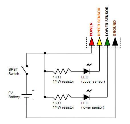

(#) Gyurir hozzászólása Dec 25, 2011 /
Sziasztok! Ezt a gyújtás beállító műszert szeretném
megépíteni,de nem világos nekem,hogy milyen LED-et
szerezzek be hozzá.
http://advwisdom.hogranch.com/Wisdom/oilhead_timing_box.pdf
