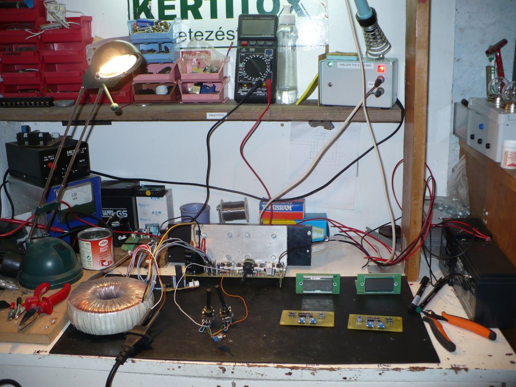

Sziasztok!Mivel karácsony van és év vége ezért újra szabadságon vagyok és végre a legkedveltebb hobbimnak szánom a szabadidőm!
Íme a kép.

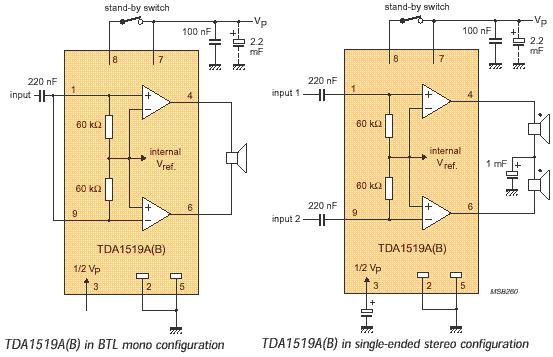

(#) Balaa16 hozzászólása Dec 25, 2011 /
TDA1519-et hogyan lehet hídba kapcsolni? (ha lehet) Vagyis a 2*6W helyett 1*12W-ot szeretnék. Néztem az adatlapot, de azon nincs ilyen rajz.
Üdv! Balázs
(#) B.I válasza Balaa16 hozzászólására (») Dec 25, 2011 / 1
Szia. A gugli a barátom volt. De neked is lehet a barátod.

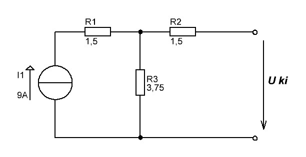

A lehető leg alapabb számolásnál elakadtam
Hogyan kell kiszámolni a mellékelt kapcsolás kimeneti (terheletlen) feszültségét?
(#) mex válasza blackdog hozzászólására (») Dec 25, 2011 /
Terheletlen kimeneti feszültségnél az R2 értéke akármekkora is lehet, nem kell figyelembe venni a számításkor. Így már megy?
(#) blackdog válasza mex hozzászólására (») Dec 25, 2011 /
Ok. Jogos ezt mindig kihagyom. De akkor is zavaros.
Ha csak az R3 ellenállás marad akkor minden jó, de továbbra sem találom a számítás menetét
A kapcs feszültségnek TINA szerint 33,75V kellene, hogy legyen.
U= IxR
R1+R3=5.25 ohm, és ezen folyik át 9A
9x5.25=47.25V
Ebből csak az R3-on eső feszültség az érdekes, tehát a 47.25V/5.25 ohm=9x3.75=33.75V
(#) proli007 válasza blackdog hozzászólására (») Dec 25, 2011 /
Hello! I1 egy áramgenerátor, ezért az R1-en a feszültségesés nem számít. R2-őn azért nem számít, mert nincs terhelés. Így marad Uki=I1*R3.
üdv! proli007

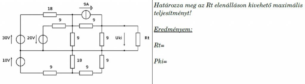

Mellékeltem az eredeti kapcsolást.
Véleményem szerint a megoldás:
Rt = 5,25 ohm
Pmax = 56,94W
(#) blackdog válasza proli007 hozzászólására (») Dec 25, 2011 /
Frappáns, rövid megoldás.
Ha szabad visszakérdezni:
Oké, hogy I1 áramgenerátor, de ekkor R1 miért nem számít.
Van egy rakás feladatom amit eddig tudok egyszerűsíteni és ilyen helyzetekben meg elvérzek.
(#) pucuka válasza blackdog hozzászólására (») Dec 25, 2011 /
Mert ugyanaz az áram folyik át rajta. Így egyszerűen az átfolyó áram, és az R3 szorzatát látod. Az R2 felé pedig nem folyik áram, tehát azon feszültség sem eshet.
